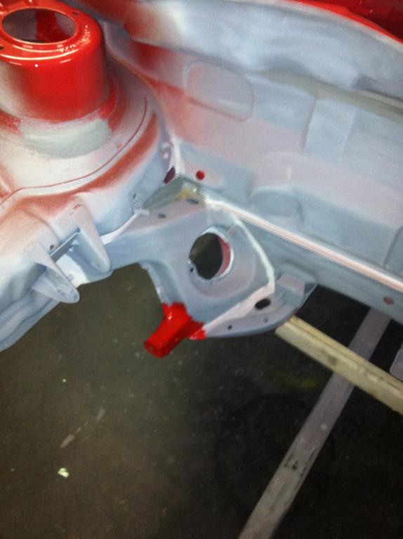

Habe wieder ein bisschen was gemacht wie abdichten, motorraum füllern plus abdichten und die vorderen radhäuser und teile vom motorraum wurden mit steinschlagschutz bearbeitet;) steinschlagschutz wurde mit farbpigmente eingefärbt, danach kommt noch lack in wagenfarbe darüber;) mfg

So, heute war der Unterboden inkl radhäuser hinten dran;) Nächste woche noch lackieren und der unterboden ist fertig. Versuchte die dichtnähte und die struktur so original wie möglich nach zu machen;) mfg

Hallo, habe die bodenplatte und teilweise im motorraum(wo der lackierer schlecht ran kommt, dank meines drehgestells) mal lackiert;) Wünsche uch noch frohe festtage;) mfg

Bis jetzt alles gut und schön gemacht, aber tu die schweindl Farbe (Pink)nicht drauf

danke, die schweindlfarbe war nur der eingefärbte Steinschlagschutz.. Jetzt ist alles in Ibizarot;)Scirocco 53 hat geschrieben:Bis jetzt alles gut und schön gemacht, aber tu die schweindl Farbe (Pink)nicht drauf

Gude - mal ´ne Frage. Welchen Steinschlagschutz (Firma) hast du verwendet und hast du ihn etwas "verdünnt" um ihn besser zu lackieren? Gruss Torsten

Hallo, habe den weißen Steinschlagschutz von 3M genommen. Mit diesen wird die Struktur am besten finde ich. Habe nicht verdünnt. Steinschlagschutz trocknen lassen, dann mit schleifpads angeschliffen und lackiert. Ob es haltet wird sich zeigen;)
