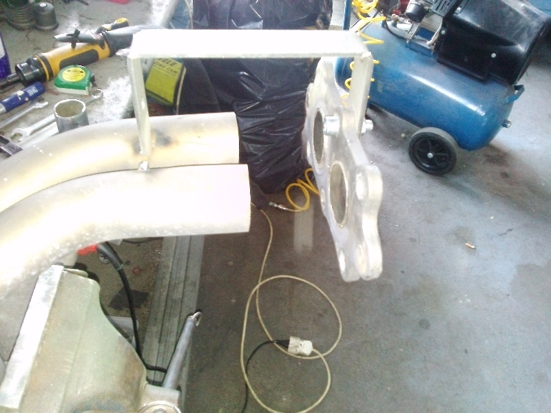

Und zwar ist mein Hosenrohr genau am Übergang zum Flexrohr undicht.
Was kann ich da machen?
Ich hab schon überlegt einfach ein starres Rohr einzuschweissen.
Wenn man einen Fächerkrummer verbaut ist ja auch nichts flexibel oder?
MfG Philipp

starres Rohr geht nicht gut da sich der Motor ja auch bewegen muss, ein starres Rohr wird irgendwo reissen!!!
Und die Fächer haben noch ein Flexstück eingebaut am Unterboden.
Gruß BPower :cool:

Ok, och dachte die haben gar kein flex rohr.
Naja die nächsten 2 Wochen wird's schon halten.
Dann schweiss ich unten eins ein

Wenn Du einen Fächer verbaust, ist zwischen Fächer und dem ersten Schalldämpfer ein Schwingelement in Form einer federbelasteten Dichtung mit kugelförmiger Stahlgewebedichtung
und passigem Gegenstück, wodurch Bewegungen dort doch durchaus möglich sind. Allerdings macht es nicht sehr viel Unterschied zu einer steifen Verbindung.
Ich behaupte mal, das Flexrohr bei Dir war nicht in Serie unter dem Wagen. Das hat dort jemand nachträglich gesetzt. Hilft aber sicher deutlich, damit der Auspuff nicht irgendwo anklappert.

Nein das war schon Serie, hier mal ei. Paar Fotos

warum kaufst du kein Flexrohr zum einschweißen? :gruebel:
http://www.hild-tuning.de/auspuff-flexrohre/
Da war ich aber noch so mit gefahren und hätte das gelich ordentlich gemacht.

Ja, wär mir auch lieber gewesen,
Aber ich muss nächsten Dienstag zum TÜV und das wird sonst zu knapp bis das da ist.
