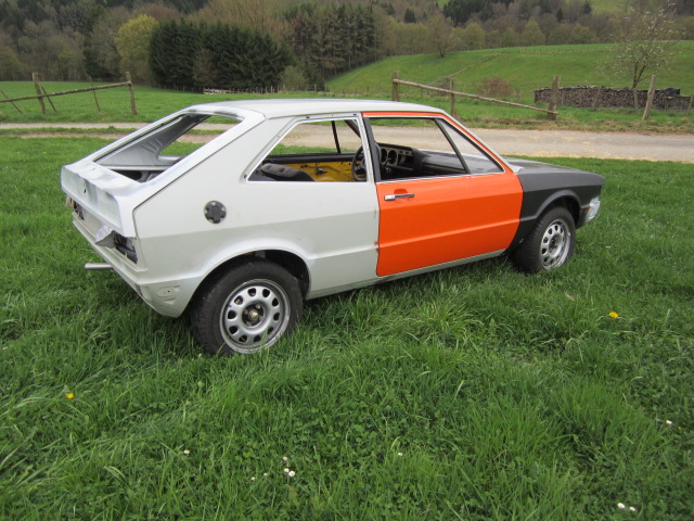

So, nachdem der Kühlerschlauch eingebaut war und die Schaltung erstmalig richtig eingestellt wurde, ging es auf erneute Testfahrt durch unser Dorf.
Da es so viel Spaß machte, wurde der Fahr Radius auf die nächsten Ortschaften ausgeweitet.
Also, die H&R Federn sind im Fahrkonfort wirklich angenehmer als die Fintec ( zumindestens vorne, da hinten noch nicht verbaut ).
Das Typische Bockspringen bei unseren Straßen ist weg.
Nächste Woche werden hinten die Federn ausgetauscht und neu getestet.
Aber leider ist die Karosse noch immer so scheiße hoch. Aber hierrüber werde ich mir später Gedanken machen.
Hier mal ein paar Bilder vom Aktuellem Stand ( gemacht nach der Probefahrt.
Bis danne.
Gruß Aki

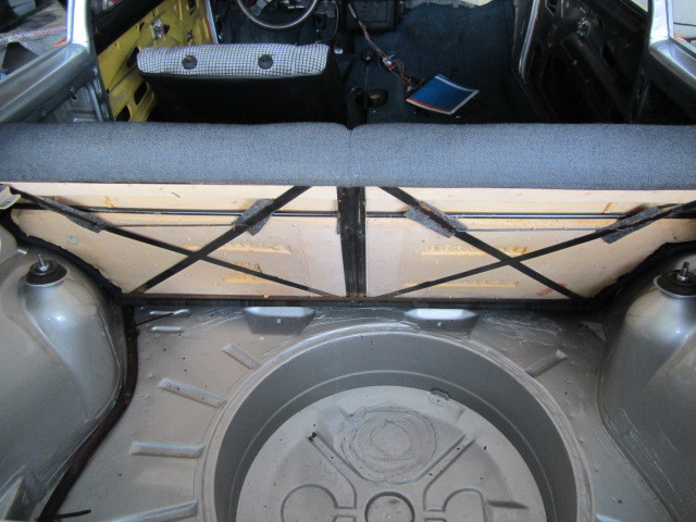

Endlich mal die hintere Innenradhausschale fertig gebaut ( Gunthers Bedenken zum trotz :-p ).
Und bei der gelegenheit die hinteren H&R Federneingebaut.
Nach erneuter Testfahrt muß ich sagen, das sich der Scirocco mit den H&R Federn wehsentlich angenehmer als mit den Fintec Federn fahren läßt.

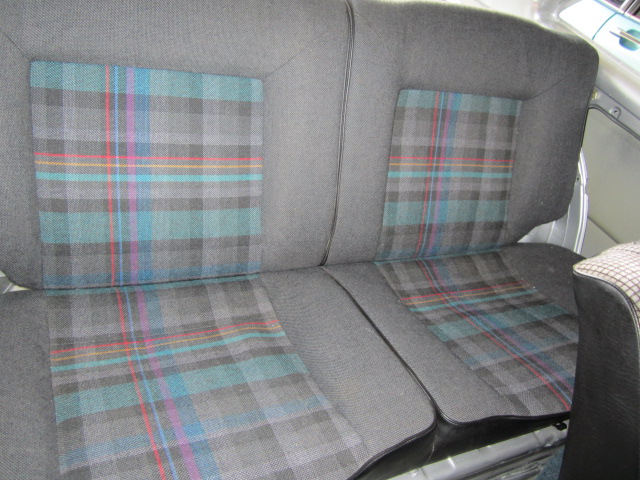

Dann mal die SC2 Rücksitze in den SC1 angepaßt.
Da der zweier ein anderes Haltesystem als der einser hat war ich ins Grübeln gekommen.
SC 2 =
SC 1 =

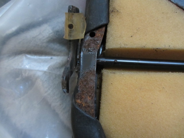

Löcher in die innen Seitenwände zum anbringen der Halte und Fixierschraube wollte ich nicht bohren.
Also blieb mir nur der Umbau des Trägerrahmens der Rückenlehne als mögliche Lösung übrig.
Und siehe da, das geht besser als vermutet.
Nun kann die Rückenlehne wie Original angedacht und ohne weitere Umbauten umgeklappt oder Ausgehangen werden.
Fehlt nur noch der Rückdeckel ( Pappe ).
Aber das ganze wird demnächst noch einmal ausgebaut , da der Trägerrahmen noch gesandstrahlt und grundiert werden muß !
Gruß Aki

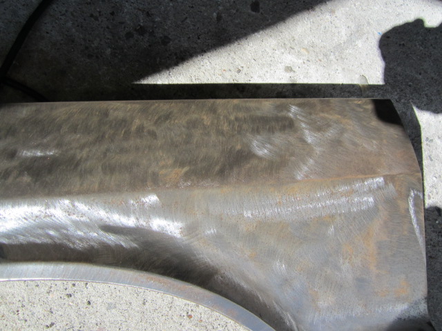

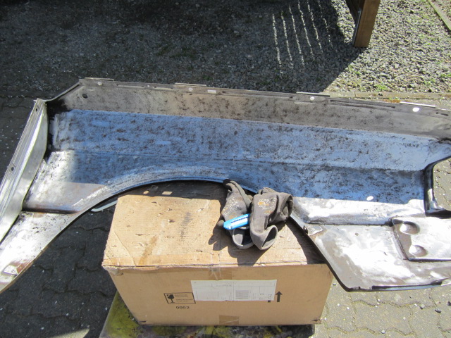

Ich wollte eigentlich nur mal eben die Kotflügel von innen anschleifen, grundieren und Steinschlagschutz aufspritzen.
Aber als ich dann damit anfing, stellte sich heraus, das der neue Koti aus Lagerbestand unter der Gummiartigen Grundierung am Rosten war.
Also den " Negerkeeks " ( oder wie nennt mann die schwarzen, harten Gewebeschleifer heute ? Schleifmittel mit Migrationshintergrund-Negerkuss darf mann ja auch nicht mehr sagen ! ) vor die Bohrmaschiene gespannt und runter mit der Scheiße.
Ein Bild des Grauens !
Nach dem die Grundierung runter war, bin ich schnell in die Firma um die Ecken zu Sandsrahlen.
Danach Außen noch einmal mit der Wabbelscheibe drüber gegangen
und nun endlich Rostfrei innen und außen neu grundiert.
Dann heute auf der anderen Seite das selbe, nur das der Koti nur angeschliffen werden mußte.
Wenn ich nun am Samstag Zeit habe, werden die Türen zerlegt. Dann kann mein Lackierer mal zur Begutachtung sowie Erstellung eines Kostenvoranschlag vorbei kommen.
Gruß Aki

Aki hat geschrieben: Also den " Negerkeeks " ( oder wie nennt mann die schwarzen, harten Gewebeschleifer heute ?
--> Teegebäck mit Migrationshintergrund :zwinker:
Die Bilder sind nicht schön, aber besser jetzt gemacht, als später beim Rosten zuschauen. Ich habe bei meinen Kotflügeln innen in die Sicke an der A-Säule von oben bis unten eine Raupe aus Karosseriedichtmasse zugeschmiert, ein potentielles Rostnest weniger.
Lass mal hören, was der Lackierer Deines Vertrauens aufruft.
Gunther
