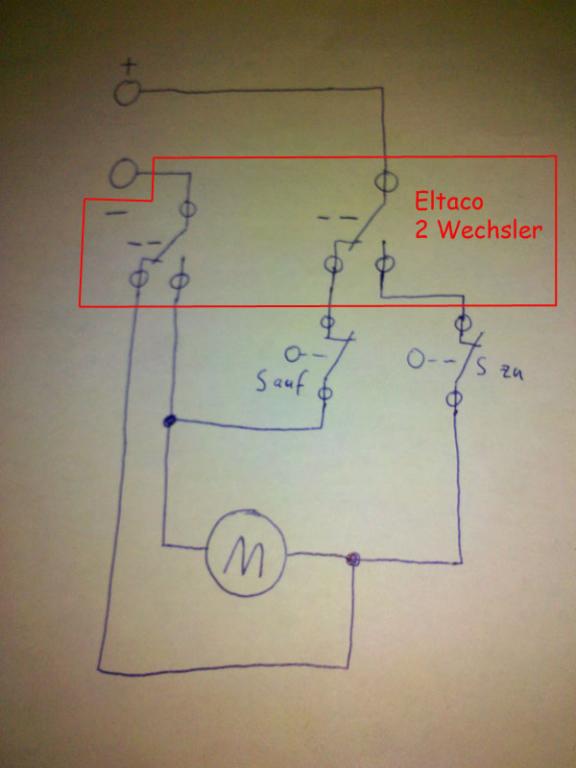

ich habe im netz in einem anderen forum diese schaltung gefunden nur leider ohne angaben was für ein bistabiles relais man benötigt .... kann mir hier vielleicht jemand weiterhelfen ???
also a und b sind öffner die an den jeweiligen endpunkten der schublade betätigt werden....
wenn mir jemand mit ner artikelnummer aus shop XY helfen könnt eund den plan vielleicht mit jenem relais erweitern könnte ...wäre ich sehr dankbar :)

so habe selbst den geistesblitz gehabt ??? glaube ich :-D
geht das hier ?
http://www.conrad.de/ce/de/product/5038 ... view1&rb=1
und dann so ?

Hi,
probuiers mal hiermit:
Der Dateianhang IMG_20140219_210427 Kopie.jpg existiert nicht mehr.
Bin nicht so der paint und Zeichenkünstler. Es funktioneirt so. Nur darf keiner der Kontakte mal kleben, sonst knallts. :hihi:
Bi stabil, heißt einmal Spannung auf die Spule = Ein, nochmal einen Puls Spannung auf die Spule = Aus

Hallo zusammen,
hab gerade mal etwas gegoogelt. Theoretisch würde das mit Stromstoßschaltern (Eltakos) schon funktionieren, da die bis zum nächsten Schaltimpuls in der letzten Schaltstellung bleiben, sich also den letzten Schaltzustand "merken". Praktisch gibt's da aber einige Probleme: Die Eltakos die ich gefunden habe sind alle keine Umschalter, wie sie benötigt werden, sondern kennen nur den Zustand "Ein - Aus". Wenn man die Schaltung damit nachbilden wollte, brauchte man 4 Eltakos - bei nem Stückpreis von über 30 Euronen eine kostspielige Angelegenheit. Und da darf nichts aus dem Takt geraten, sonst wirklich "Bumm und Stichflamme", bei 220 V nicht empfehlenswert :-( .
Ich hab da was anderes gefunden, was weiterhelfen könnte: Funktioniert mit einem Motorumpol-Relais und 2 Niederspannungs- Eltakos. <Klick>
Leider kann ich die Forumsbeiträge nicht weiterlesen, da man dazu Forumsmitglied sein muss.
Ein kleines Problem ist, dass das Motorumpolrelais nur mit 12V funktioniert, aber da könnte man einen Motor aus dem Modellbaubereich verwenden. Mit einer entsprechenden Übersetzungsollte der auch eine schwerere Schublade problemlos öffnen und schließen können.
Ich meld mich morgen mal da an und lese den Thread mal weiter. Ist für mich auch interessant, da ich so eine Motorsteuerung auch vor kurzem gebraucht hätte.

das ganze soll bei mir ja auch nur mit 12v oder sogar nur mit 5 arbeiten .... die "Schublade" ist nicht schwer einen elektromotor aus einem drucker habe ich schon verbaut de rist auch kräftig genug .... 12v würde das PC netzteil ja leifern aber nur im eingeschalteten zustand ... da ich di eschublade auch in ausgeschaltetem zustand bedienen möchte blieben nurnch die 5V die der USB im standby liefert !
am besten wäre ein bistabiles relais mit einem stromstoßschalter statt der spule die jeweils verpolt angesteuert werden muss :( aber sowas habe ich noch nicht gefunden
ich wollte da jetz auch nicht ewig viel geld ausgeben insgesamt sind 10 euro schon zuviel dafür *g*
