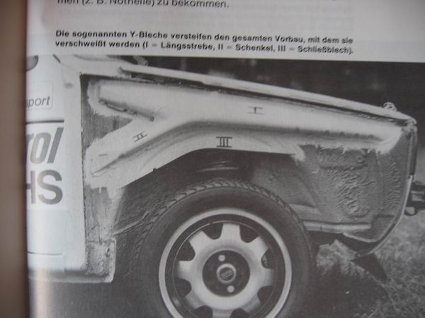

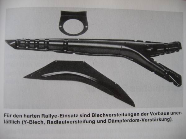

Hab Bilder online gefunden:
von den Teilen hätte ich gerne die Teilenummer/Bestellnummer
