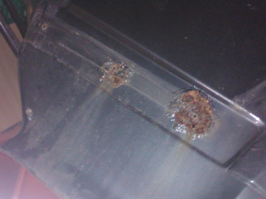

Hallo da ich mir ja vor Kurzem ein Auto zum Schrauben und Basteln angelegt habe möchte ich diesen euch nicht vorenthalten
Zu den Daten:
Scirocco 53B GT BJ 85
1,6L Farbe schwarz
Unendlich viel Rost
Mein Plan ist ein GT nach meinen Wünschen und Vorstellungen das bedeutet
Bilstein Fahrwerk
ATS CUP Felgen
Neue Lackierung
und vor allem kein Rost.
ich werde euch auf dem Laufenden halten!

der rost rührt von dem verbauten Zender spoilerkit her. ich denke mal das wurde in den 80ern irgendwann mal gemacht. darunter gammelt es. in der regel rostet der 53b nich so sehr.
willst du den bausatz wieder verbauen nachdem du ihn schön gemacht hast?

Kuck noch mal im Kofferraum rechts, bzw. Radhaus hinten rechts. Hab die Woche selber einen geschweißt der da an 3 Stellen durch war: Halter Tankrohr, Halter von dem Schutzventil und Verschraubung Radhausschale ( auch bei umgelegter Rückbank innen sichtbar ).

am Tankrohr wurde er schon mal geschweisst und das so wie ich es sehe auch sehr gut.
Zu meinen Plänen im Detail
Da dieser scirocco kein H Kennzeichen bekommen soll habe ich mir heute Kotflügelnachbauten aus GFK bestellt mal schauen wie die sind.
Ein Bilstein Fahrwerk kommt rein weil ich da die besten erfahrungen mit gemacht habe.
Desweiteren wird er noch ein neues A Brett hier aus dem Forum bekommen und noch ein neuen Tacho mit Verbrauchsanzeige.
Motor Umrüstung weiß ich noch nicht vielleicht ja vielleicht nein sehe ich wenn die Karroserie fertig ist.
Aber vielleicht kann mir wer sagen wie ich die Rost Bildung am schweller verhindern kann sollte ich doch die Zender Verspoilerung wieder Anbauen.

Danter9885 hat geschrieben: ... die Rost Bildung am schweller verhindern kann sollte ich doch die Zender Verspoilerung wieder Anbauen.
... gibt es noch Dichtungen für die Glasschiebedächer der hat so eins.
1.) Sind die geschraubt oder irgendwie geklipst mit Löchern in der Karosse ? Dann nie, es sei denn du schweißt alles zu und klebst sie an und hoffst, dass es hält und selbst dann, wirst du den Gilb nicht dauerhaft los. ;-)

1. Geschraubt das ich den Braunen Freund nicht los werde weiß ich ja wollte ihn nur wenn möglich so gering wie möglich halten aber naja wir werden sehen

Dann schleif alles so wiet wie geht richtig ab, den Rest mit Pelox entweder richtig entrosten oder mit einem Rostblocker (Bob, Kovermi) binden und gute Grundierung/Lack drüber (Brantho 3 in 1) und innen fein ausfetten mit Hohlraumschutz (Fluid Film)... das hilft ein paar Jahre... und keinen Regen und Salz...

Oder zum Vorgenannten als Grundierung "Brantho Korrux nitrofest". Der wird so als heißer Tip gehandelt. Kostet leider auch ein paar Euronen.
Fluid Film, ggf. mit Mike Sanders Hohlraumfett mischen oder nacheinander nutzen.
