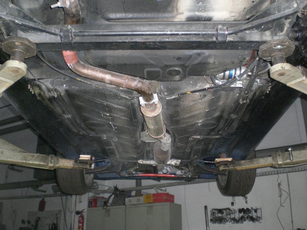

- dsghary
- Beiträge: 349
- Wohnort: Plauen
AW: wo oder wie bockt ihr eure roccos auf ?
Hab mal ein Bild vom aufbocken .
Gruß Silvio
