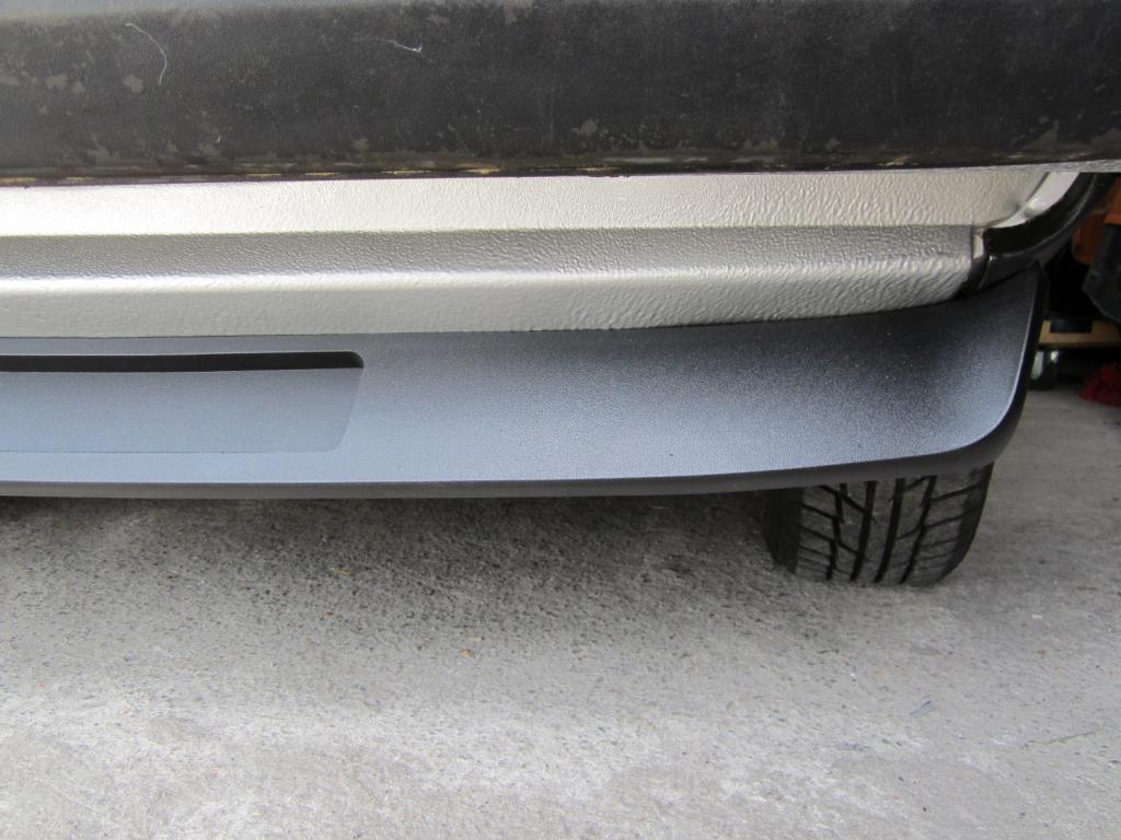

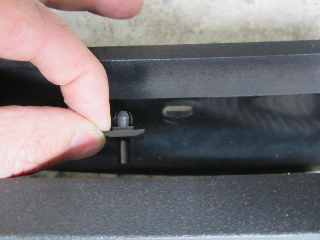

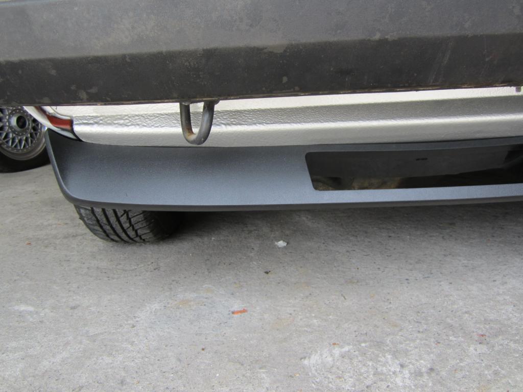

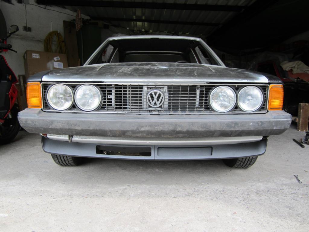

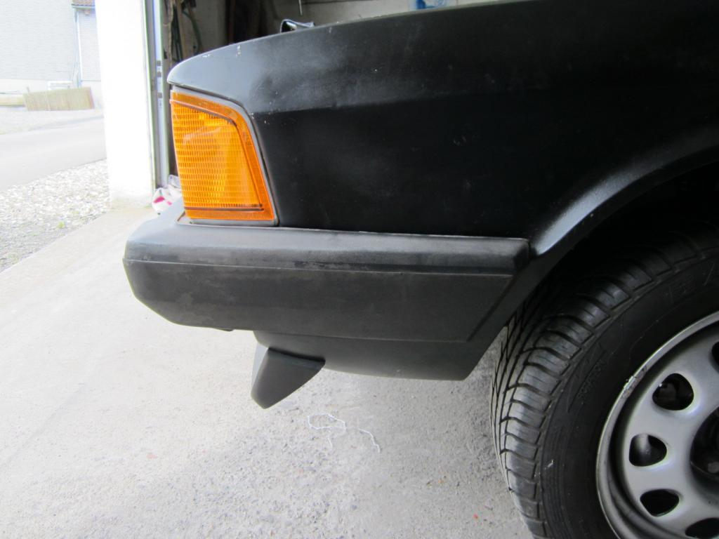

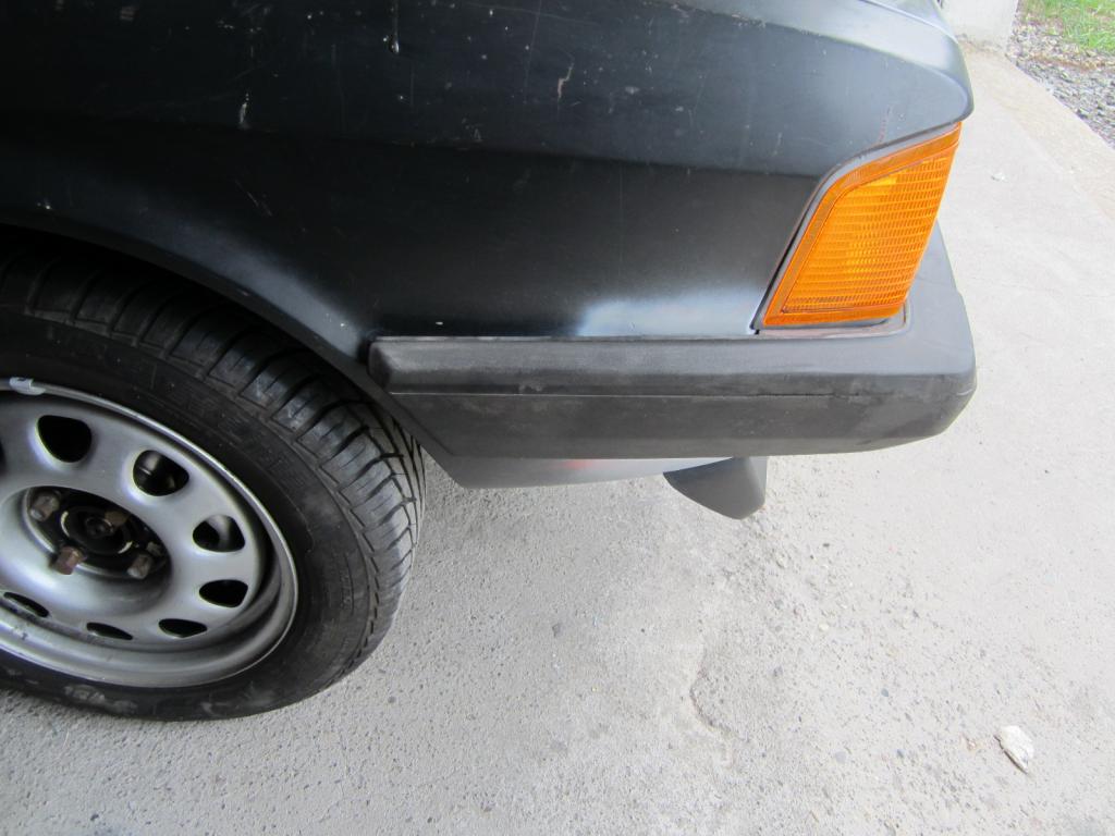

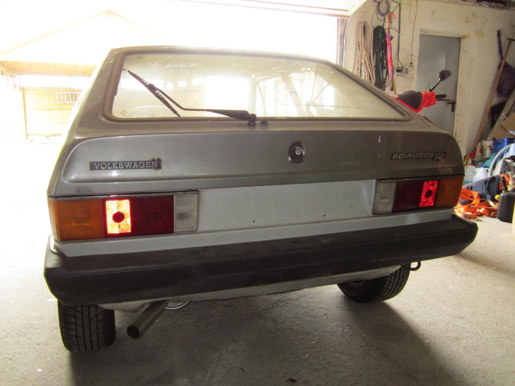

So, und weiter gehts mit dem anpassen der Teile.
Habe heute Morgen mal wieder ein paar Teile aus dem Lager gehohlt und ( ungereinigt ) zum Testen angeschraubt.

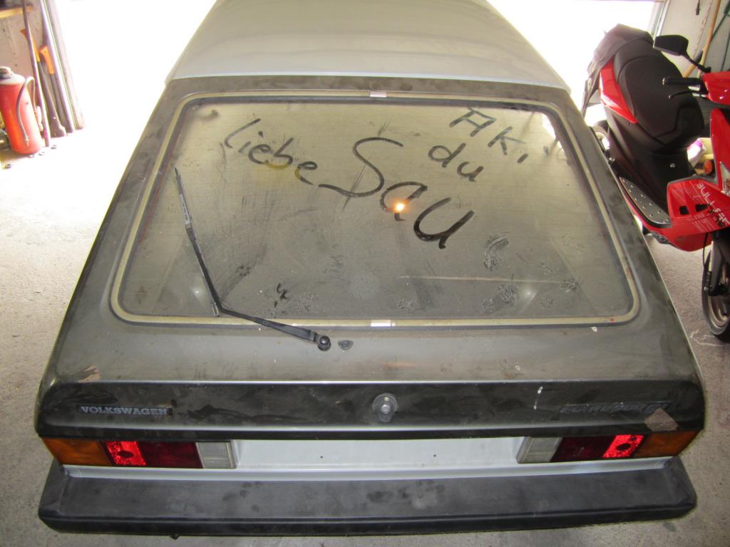

( Bei dem Bild meinte meine Frau sich einen Spaß erlauben zu dürfen ).
So, das wars wieder ersmal wieder fürs erste.

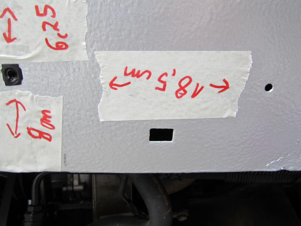

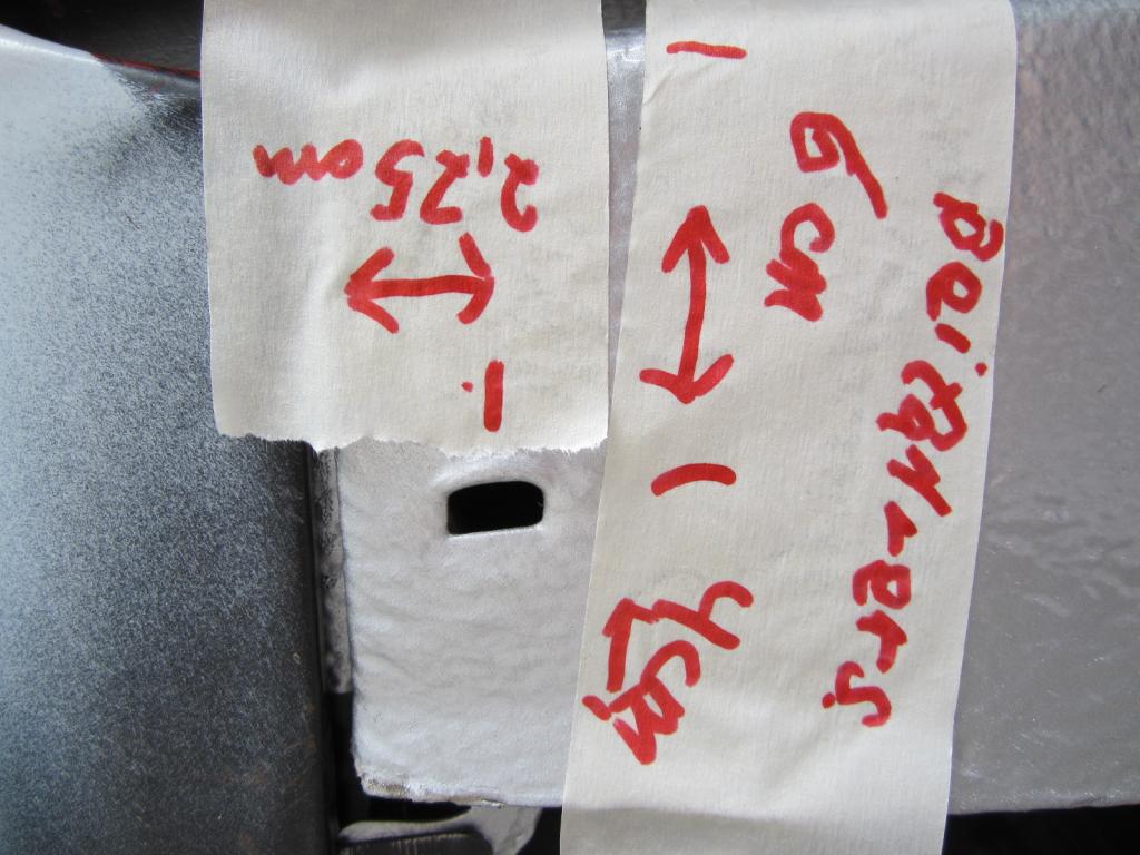

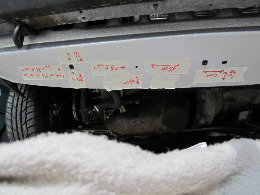

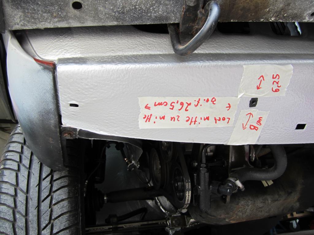

@ Gunther.
Hier die gewünschten Maße für deinen Umbau auf Original GTi Spoiler.
Ich hoffe, das du damit etwas anfangen kannst.

Danke Aki, die Bilder werden helfen, super :-) )

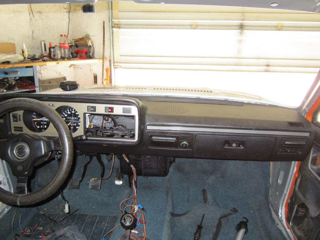

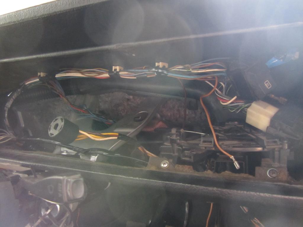

So, nun hatte ich noch mal den Vormittag Zeit zum Basteln. Habe die Verkabelung der Armaturen ausgebessert ( alle alten unnützen Kabel wurden beseitigt).
Danach habe ich das Armaturenbrett samt Kokpit eingebaut.
Und schon war die Freizeit wieder vorbei.
Vielleicht schaffe ich es nächste Woche mal die neuen H&R Federn ein zu bauen.
Gruß Aki

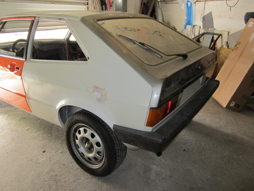

Also die Sache ist folgende:Ich mach das so wie das mit den Lampen und Stoßstangen. Ich baue erst einmal alles zur Kontrolle zusammen.
So sehe ich im Vorfeld wo ich noch etwas anpassen/ nach Arbeiten mus.
Eure Autos wahren ja schon einmal passend zusammen gebaut gewesen. Dieser hier nicht. Also gehe ich erstmal auf Nummer sicher ehe ich mich später mal ärgere.
Mal im Ernst: Habe schon etliche Autos Lacken lassen und hatte noch nie Probleme mit Lackierstaub . Der Teppich ist ja auch nur zumschutz der Isolierung rein gelegt.
Lieber zahle ich neun Euro beim Lackierter mehr als mich nachher zu ärgern.
Gruß Aki
PS:
Das Passmaß der Fahrertür gefällt mir noch immer nicht und deshalb baue ich die Tage mal eine andere ein um zu sehen, ob es an der Karosse oder der Tür liegt.
