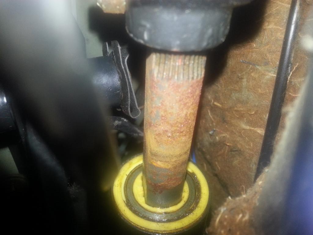

Ich habe exakt das gleiche Problem und das Nachziehen aller Schrauben hat nichts gebracht.
Ich benötige nun auch das untere Lager und weiß nun nicht was ich bestellen muss.
Laut ETKA gibt es die besagten 3 Teile: Nadellager, Nadellagerlaufring und Kugellager
Ich habe eine Servolenkung.
Wäre jemand der das Lager schon getauscht hat so freundlich mir zu sagen welche/s Teil/e ich brauch (am besten mit Teilenummer).
Hier noch ein Foto des Lagers (von hinten fotographiert).
Der Dateianhang 20130508_163152.jpg existiert nicht mehr.
Frankyy
Beiträge: 618
Registriert: Sa 21. Jan 2006, 11:28
Wohnort: LB
AW: Ausgeschlagene Lenksäule? Lagerungen tauschen?
Beitrag von Frankyy »
Meins vibriert auch.Ich bin da ebenfalls auf der Suche nach einer Lösung, bzw was hier die Abhilfe sein kann.
Vermutlich die unteren Lager.
Am besten alle neu machen und gut is.

Ich habe bei meinem Rocco mit Servolenkung auch das Lager für die untere Lenksäule defekt. Laut VW ist das auch nicht mehr zu haben. Wisst ihr wo ich dieses Lager noch her bekomme?
Beitrag von Chrischie »
hatte das Problem vor 3 Jahren ebenfalls.
Musste lange Suchen
Die Amis haben es nachproduziert:
http://www.germanautoparts.com/partsearch/171419517
Ich verweise auch nochmal auf den Thread:
http://www.sciroccoforum.de/forum/showthread.php?316021-Lenkung-macht-Probleme-teuer/page2&highlight=lenkrad+spiel
