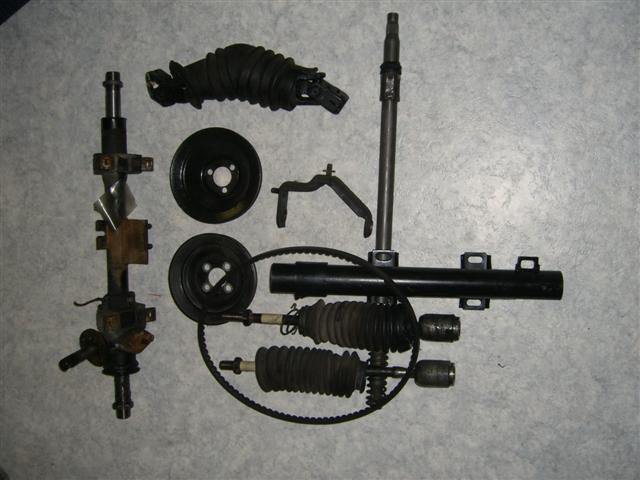

Hier mal ein Bild aller Teile, die bei NICHT-Servo verbaut werden sollten:
Gruß André
Gruß André
