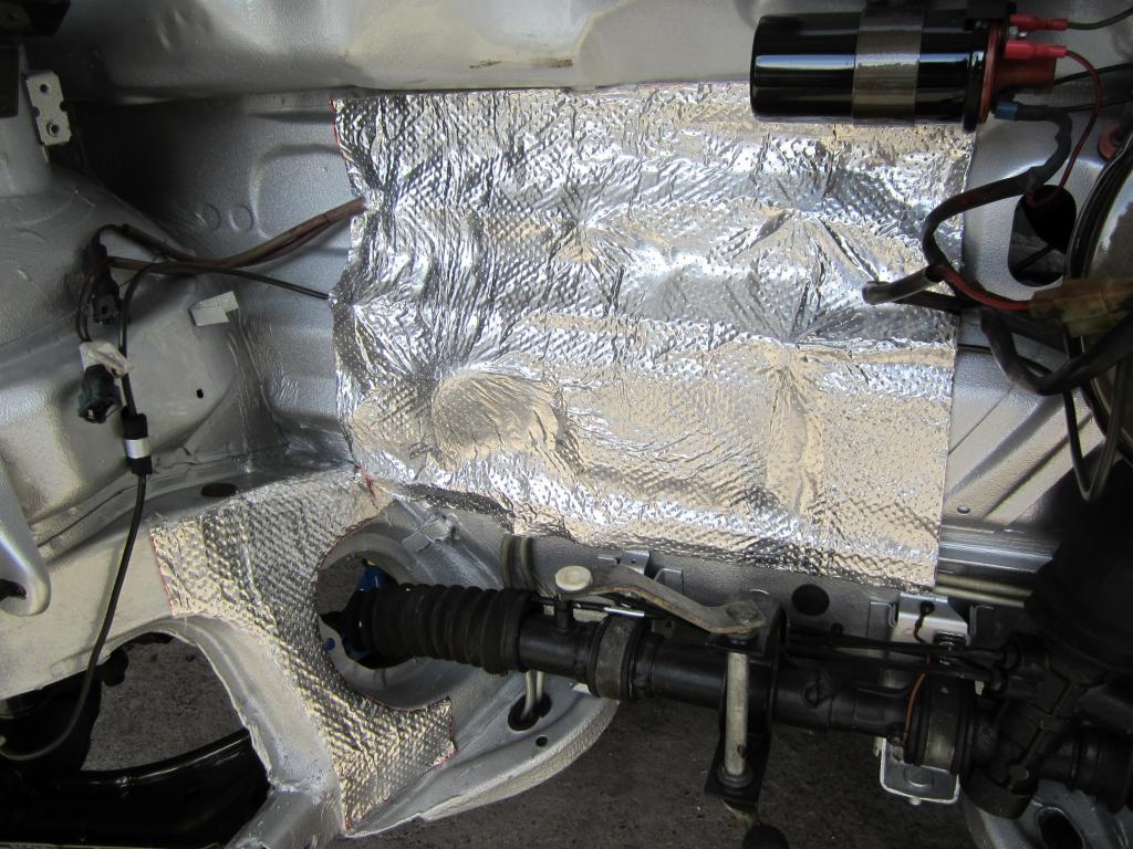

AW: Hitzeschutz Mitteltunnel
Hei.
Schau doch mal bei der Firma ADMS Automobiele Dämmstoffe rein.
Die haben alles was du brauchst. Ich habe bei denen auch schon Teile gekauft und bin sehr zufrieden.
Habe meinen Tunnel auch damit gedämmt, aber noch keine Erfahrungswwerte gesammelt, da der Wagen noch nicht fertig ist.
Gruß Aki
Du Aki, wenn da ein Kat dran kommt, solltest Du eventuell drüber nachdenken, den Hitzeschutz in diesem Bereich noch ein Stück weiter zu den Seiten zu verkleben. Bei mir hat da der Unterboden im Stand gequalmt, als da noch nix ausreichendes dran war.
Hallo Stephan.
Ich habe das bei meiner einser Rohkarosse verbaut. Die hat und bekommt keinen Kat.
Lg Aki
Sieht gut aus. Wie viel hast du etwa gebraucht für den Tunnel?
so 1m² hatte ich für alles bestellt.
Gude - ruf da einfach mal an, die beraten dich dort eigentlich sehr nett und geben auch Tips. Gruss TorstenIcyRocket hat geschrieben:Sieht gut aus. Wie viel hast du etwa gebraucht für den Tunnel?
