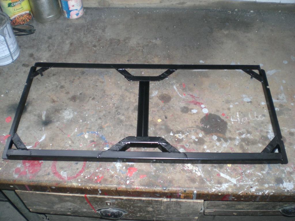

Hallo an alle Schrauber.
Ich habe mir einen Neuen Kühler bei …. Bay gekauft . 26 €
Das Netzmaß ist 675x320x34 also der Große.
Hier meine Lösung für das befestigen der Lüfter.
-Man nehme 2 St. Universal Lüfter der Größe 315mm ( bei mir von HG-Motorsport für insgesamt 63,95 € für 2 St. ink. Versand
!!!Achtung es gib blasend und saugende Lüfter je nach Verwendungszweck!!!!
-2m Winkelprofil 20x20 Stahl ( 11€ aus dem Baumarkt )

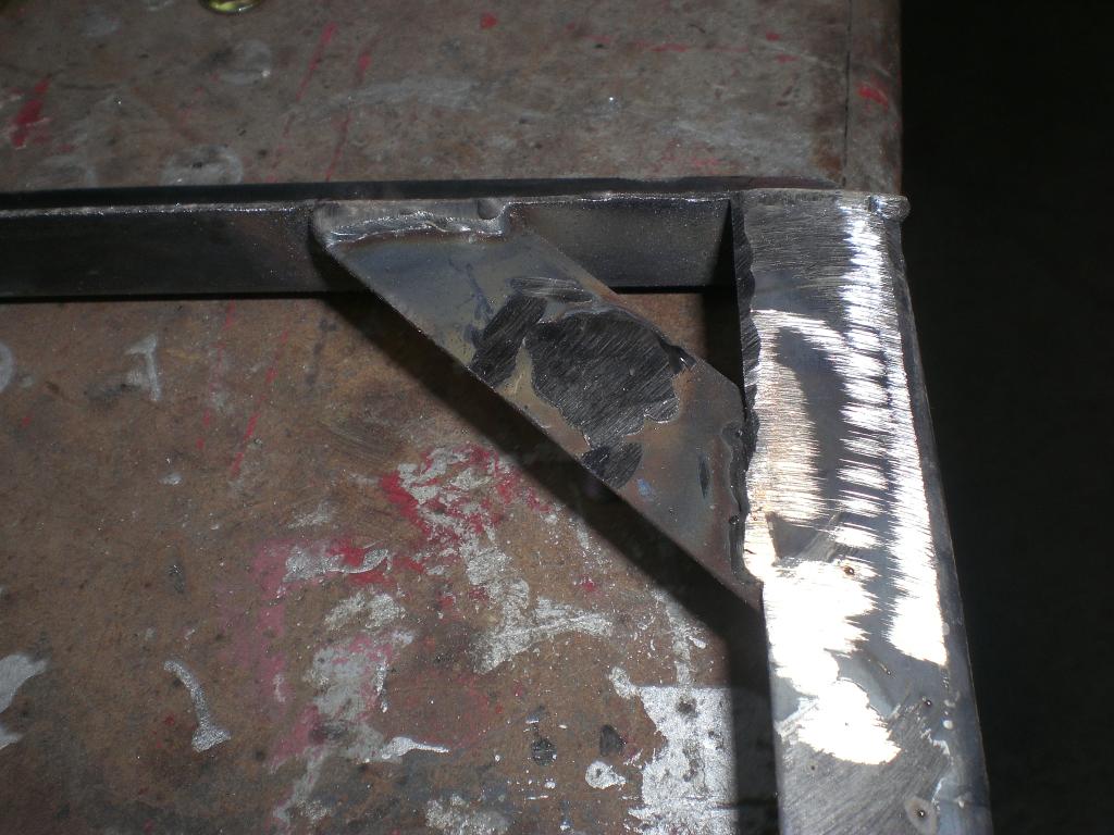

Zuerst einen den Äußeren Rahmen zusammenschweißen.
Danach 4 Gleiche Ecken Sägen und anschweißen. Das sind dann auch die äußersten Halter der Lüfter.
Dann die Lüfter rein und die fehlenden Innenbefestigungen zuschneiden und einschweißen.
Befestigung ( Beim Lüfter enthalten ) anzeichnen und Loch bohren Rückseite entgraten .
Senckkopfschraube rein ( bei mir M6 x 30 ) und anschweißen.
Alle Schweißnähte auf der Rückseite abschleifen. !!! Wichtig !!!
Das Gestell in Gewünschte Pos. bringen und passende Kerben einschneiden.
So auf geht’s zum Lackieren .
Die Rückseite mit Weichen Schaumstoffband bekleben ( dünn )
Alles zusammenschrauben. Und ab in den Rocco
Die Fahrerseite passt ohne Probleme. Bei der Anderen Seite muss allerdings ein neues Loch im Träger gebohrt werden . Und bei der Oberen Befestigung ein neuer Halter .
Ich habe einfach den Alten Abgesägt und im Schraubstock missbraucht.
Zeitaufwand zK. 1 St ohne Lackieren
Benötigte Werkzeuge .: Schweißgerät , Bohrmaschine , Bohrer 6,2mm , Senker , Winkelschleifer mit dünner Trennscheibe , Schruppscheibe .
Viel Spas beim Nachbasteln.
Gruß Silvio

AW: Bauanleitung Für Befestigung Universal Lüfter
Hallo Detlef
Natürlich kannst du ihn übernehmen oder auch gerne verbessern . Es soll ja jedem helfen.
-Der Kühler passt ganz gut hier wäre meiner ( http://www.ebay.de/itm/KUHLER-WASSERKUH ... Autoteile& fits=Model%3AScirocco&hash=item5aee87889d )
-Natürlich müssen da neue Schläuche gebaut werden . Da der Kühler an einer Stelle steht wo er sonst nicht stehen würde. Aber das ist nicht so wild . Einfach die vorhandenen Schläuche in der Mitte teilen und ein entsprechend langes Rohr mit Schlauchschellen zwischenschrauben .
-saugen oder blasen . ??? Was da besser ist kann ich nicht sagen da gehen die Meinungen stark auseinander. In meinem Fall befinden sich die Lüfter vor dem Kühler also blasen sie durch.
(Bei mir nur wegen Platzmangel) Befindet sich der Lüfter hinter dem Kühler so wird die Luft durch den Kühler angesaugt . Also saugend .
===> Lüfter -Kühler -saugen ===> Fahrtrichtung
===> Kühler -Lüfter- blasen ===> Fahrtrichtung
Es gibt aber auch Dual Lüfter die können dann beides je nach Polung der Kabel .
-Der Rahmen ist individuell auf die Höhe der Lüfter angepasst. Es gibt da je nach Hersteller kleine Unterschiede .Deswegen will ich mich hier nicht auf ein genaues Maß festlegen .Jedoch die Gesamtgröße von 315 mm ist für den Beschriebenen Kühler der Beste .
Größer passt nicht in den Rocco und bei kleineren wird zufiel vom Netz verdeckt.
-Bei der Verkabelung gibt es verschiedene Möglichkeiten .
-einstufiges Thermostat einschrauben und Beide Lüfter parallel an das alte vorhandene Kabel anschließen. Das ist wohl das einfachste . (hab ich auch erst mal so gemacht)
-zweistufiges Thermostat einschrauben und einen Lüfter pro stufe anschließen
-oder nur einen Lüfter mit Thermostat und einen separaten Schalter im Innenraum für den zweiten.
Eigentlich ist da viel Möglich .
Gruß Silvio
