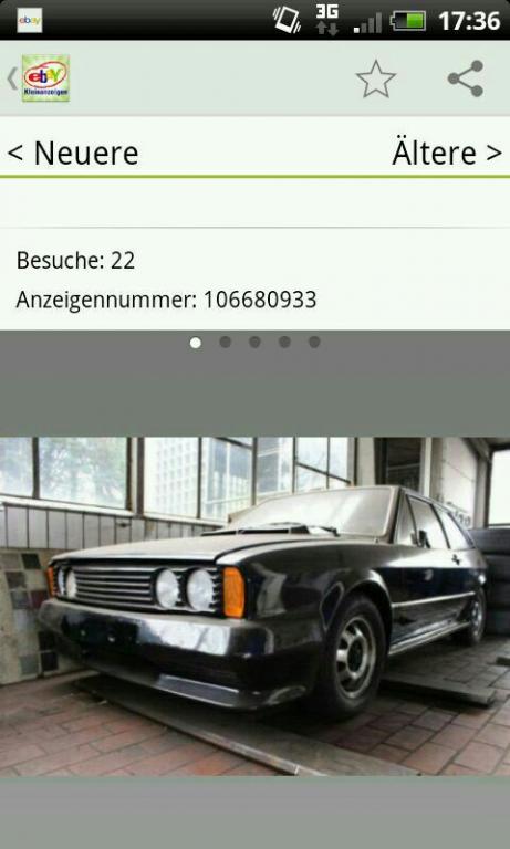

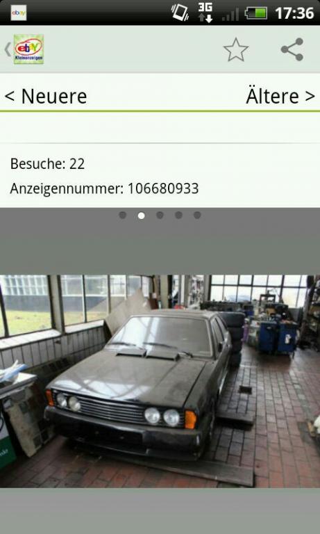

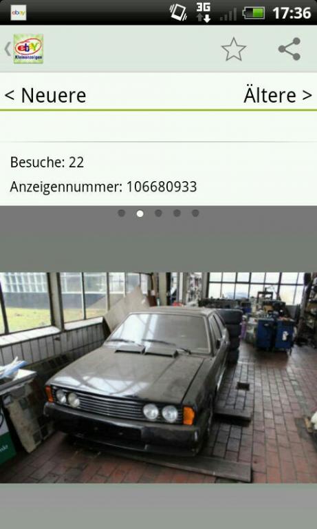

Hallo liebe gemeinde,ich weiss erlich gesagt gar nicht ob ich hier richtig bin.Falls nicht, könnt ihr mich gerne verschieben.
Also ich habe mir vor 2 tagen einen 1 ser keuaft.
Der wagen stand nur rund 20 km von mir zuhause entfernt und war ganz günstig.
Der wagen wird mir in 2 wochen nach hause gebracht,solange kann er erstmal noch in der waren halle stehen.
Zu dem wagen:
Es ist ein 1 ser scirocco aus Bj. 18.01.1974 ez ist :6.11.1974
Er hatte den 70 ps motor verbaut der jedoch 1985 einen 75ps`er weichen musste.
Wisst ihr zufällig den MKB? KAnn mich nicht mehr errinnern
Er wurde dann im August 1987 abgemeldet und stand fast nur noch in einer Werkstatt
Wurde dort nur ein paar mal zum rangieren gestartet und gefahren.
Seit ca. 10 Jahren steht der wagen jedoch ohne einmal gelaufen zu haben.
Nun meine frage wie wurdet ihr vorgehen und den wagen wieder zum leben zu erwecken?
Was muss/sollte ich vorher alles wechseln,kontrollieren und ggf. erneuern?
Der wagen soll wieder richtig schön aufgebaut werden.Und möchte dabei auch keine kosten und mühen scheuen,aber erstmal möchte ich den wagen wieder an laufen kriegen.
Wenn das erfolgreich war werde ich selbstverständlich auch ein Umbaubericht-thread öffnen.
Im anhang noch 1-2 Bilder so wie ich ihm in Internet gefunden habe.Sobald er bei mir steht werde ich selbstverständlich weitere bilder hochladen.
Nun noch ein paar Daten:
Der wagen ist 3te hand.
Hat rund 69.000Km gelaufen(beim motor weiss ich es leider nicht
Er hat ein komplettes spoiler Paket von zender ,sprich: Grill,Front-/Heck schürze und seiten schweller
Er besitzt auch einen Kamei spoiler hinten eine kennzeichen blende und auf der motorhaube lufthutzen von kamei.
Darüber hinaus ist er tiefergelegt mit Nothelle federn,hat einen sportendschalldämpfer von Leistritz und einn 360mm Lenkrad von victor.
Nächste frage?! Wäre so eine H-Zulassung möglich?
Wie gesagt es wird ein neues projekt und es werden von mir 2-3 Jahre Schrauber-zeit angesetzt ;-)
Für alle Ratschläge,Hilfestellungen und Unterstützung bedanke ich mich schonmal im vorraus!

Wie sieht der vom Rost her aus? Mich wundert das er zwische Produktion und EZ so lange gestanden hat oder hast du dich im Monat vertan?
Die H Zulassung ist so kein Problem sofern du Papiere hast oder alles eingetragen ist.
Wegen der Arbeiten die bei der langen Standzeit zu erledigen sind gabs in einem anderen Thrread schon mal viele Hinweise, da habe ich auch schon einige Tips geschrieben. Such dir den doch mal raus. Die Kurzfassung, alles an Motor bzw. Benzin aus Gummi neu + alle Flüssigkeiten und Zahnriemen, Kerzen, Ölfilter, Bremsen usw. neu.

laut brief ist der wagen baujahr 01.1974
und die ez erfolgte 10 monate später am 11.1974
Vom rost her geht es, die spritzwand sieht bescheiden aus das gfk ist auf geplatz und der wagen wurde vor uber 30 jahren mal in schwarz lackiert,vorher war er rot.
Die lackierung ist natürlich nicht makellos, das kommt aber alles neu aufgebaut,habe einen bekannten karosserie experten.
Ganz vorsichtig hab ich mal 4-5 große scheine angesetzt zu investieren über den mindestens o.g zeitraum.
Ich willo den wagen nicht sofort fahren ,ich will erstmal zu sehen ihn wieder ans laufen zu kriegen.
Wenn man eine batterie anschlißt und den schlüssel dreht passiert da nix,der anlasser macht kein mucks.
