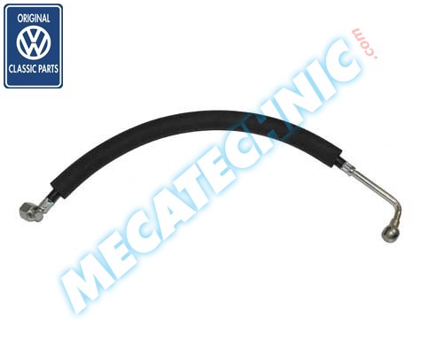

Edit: Ich weiß ja net, welche Version Du hast. Die mit dem kurzen Schlauch und dem Druckspeicher direkt neben der Pumpe gibts wohl nicht mehr. Die neuere mit dem langen Schlauch und dem Rohr, was an der Pumpe vorbei gelenkt wird, gibts bei Klassicparts noch zu kaufen. Teilenummer 171 201 220 D Preis 95 Euro + Versand oder so. Wurde ab 89 oder so verbaut sieht so aus:

Teilenummer 171 201 220 D Preis 95 Euro + Versand gehört zum 1,6GTI mit dem kleinen Tank bis ca Bj 83
Dies wäre der Richtige, http://www.typ-17.de/product_info.php/i ... icher.html
