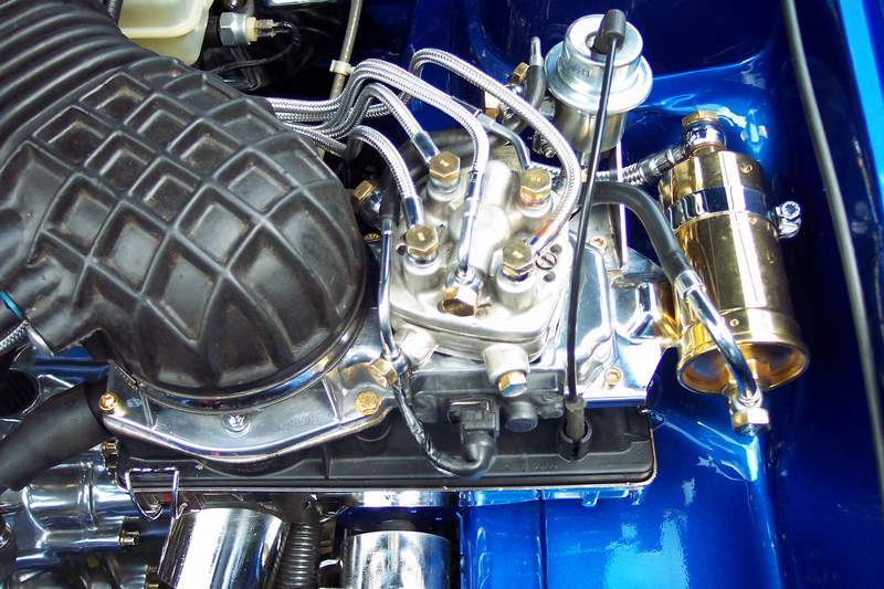

Joa ich brauch Bilder davon insbesondere wo die großen Spritleitungen dran gehen die eine geht in den Filter aber die Zweite? (Rücklauf glaube ich)
Vielleicht hat der ein oder andere ein Bild oder eine Erklärung.
Wäre echt Dankbar.
grüße denny
Bitte Bitte Bilder vom 16v pl Mengenteiler!!!!!!

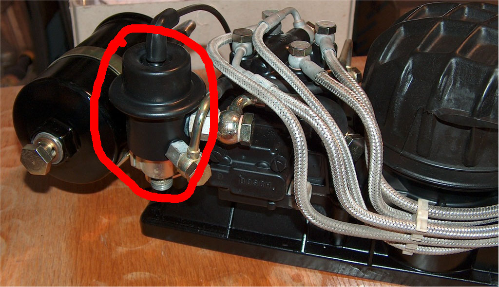

Gude - also der Vorlauf geht an den Filter und der Rücklauf an den Drucksteller; ist das Teil auf dem Bild,wo der kleine Unterdruckschlauch oben drangeht. Wenn dir das nicht reicht kann ich dir morgen noch mehr Bilder im Detail machen. Gruss Torsten

AW: Bitte Bitte Bilder vom 16v pl Mengenteiler!!!!!!
Erstmal danke an Günni und borstel!
Wo genau geht der Rücklauf an den Druckstell?
Aber nicht unten oder?
Eine weitere Aufnahme wo man den sehenkann wäre perfekt:)
Danke und grüße denny

Das ist der Systemdruckregler, der Drucksteller ist elektrisch, der hat keinen Spritanschluß.Borstel hat geschrieben: Drucksteller; ist das Teil auf dem Bild,wo der kleine Unterdruckschlauch oben dran geht

Günni du bist ein Gott!!!
Danke bei mir sieht der unten leider etwas anders aus aber den bekomm ich da schon dran!
grüße denny
