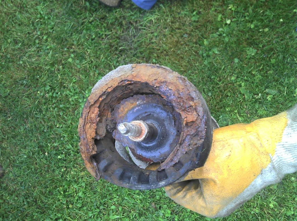

da ich meinen neulich erworbenen Golf 2 aus erster Hand etwas tieferlegen möchte und dezent schön machen will hab ich mich heute mal drangemacht das Fahrwerk zu wechseln.
Siehe da, was kommt mir entgegen...seht selbst am besten.
Das Auto hatte noch bis letzten Monat Tüv und ich wunder mich schon was hinten so klappert....
Es ist genau so rausgekommen! Ich habe da nichts weggemacht oder so =D

Servus,
bei einem Kumpel von mir hat es bei seinem 2er Golf die hinteren Döme aufgesrissen bzw weggerissen.

Ganz normal bei Golf 2 und 3.
Drum gibt es den Federteller oben sogar im Zubehör.
Der Kenner hat bei allen Arbeiten an den hinteren Dämpfer beim Golf 2/3 oder auch Corrado immer einen Satz neue Federteller zur Hand.
