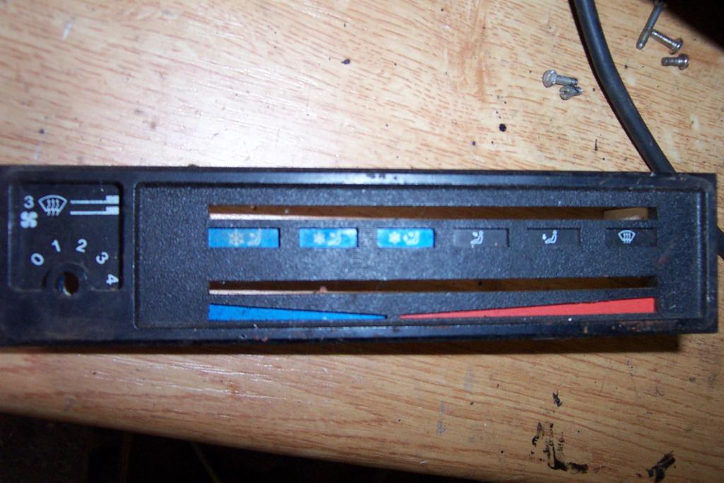

Hier die Bilder
die 2 Anschlüsse die fehlen sind Umluftklappe und Zuluft, sollte leicht rauszufinden sein
und Hier die Blende
So, nun hoff ich jemand kann mir helfen
und Hier die Blende
