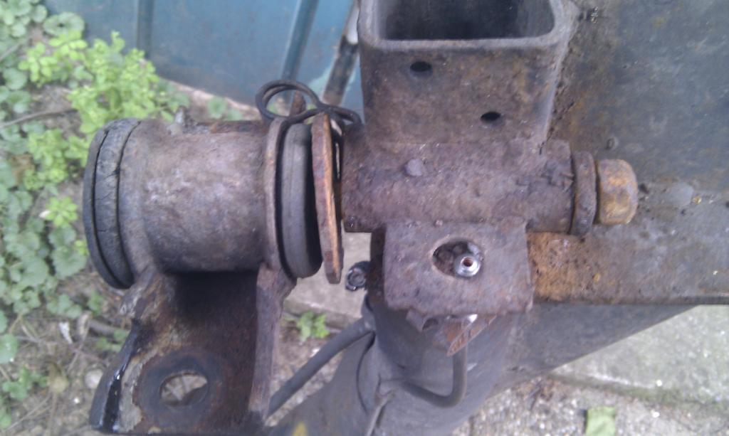

sagt mal man hört a hier öfters , dass die bolzen beim achse abschrauben abreissen kommt wahrscheinlich davon das di eschraunben über 20 jahre festgegammelt sind ... wie kann man dem vorbeugen ? WD40 kur hilf da wenig denke ich mal...
wie schauts denn aus mit nem mutterknacker einfach die mutter killen dann solte doch der bolzen unbeschadet bleiben ? die arbeit steht mir nämlich auch irgendwann bevor und ich habe keine lust auf abreissbolzen

Ne gute Möglichkeit wäre auch noch mitm Brenner erhitzen vorm rausdrehn.Folterknecht hat geschrieben:sagt mal man hört a hier öfters , dass die bolzen beim achse abschrauben abreissen kommt wahrscheinlich davon das di eschraunben über 20 jahre festgegammelt sind ... wie kann man dem vorbeugen ? WD40 kur hilf da wenig denke ich mal...

mhhh ich befürchte dann fängt der unterbodenschutz noch feuer oder das material drumrum wird geschwächt ...

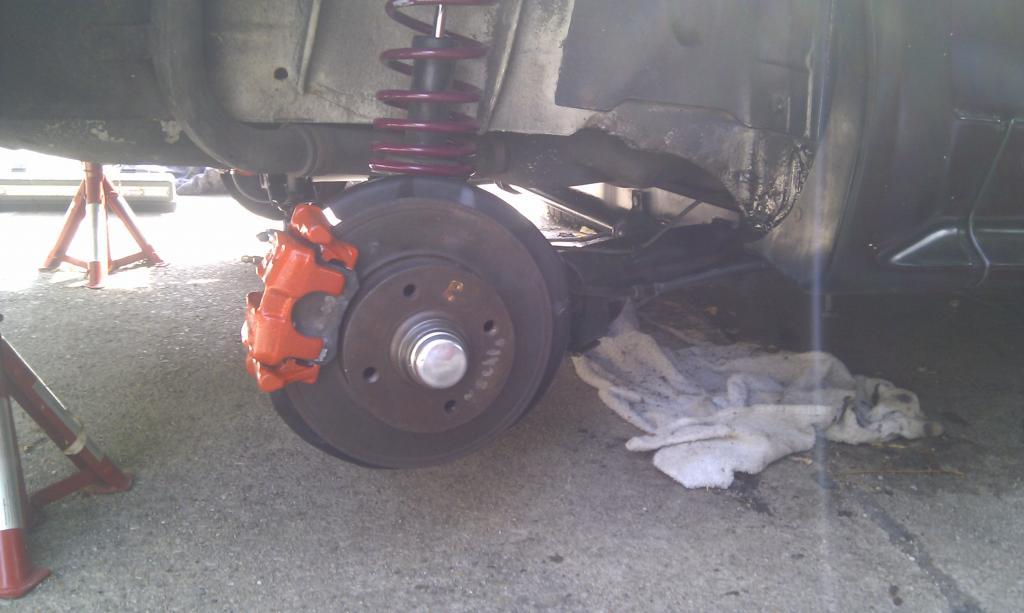

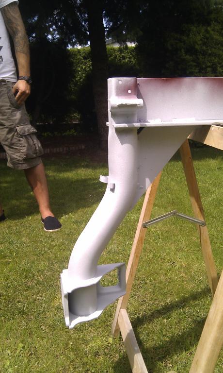

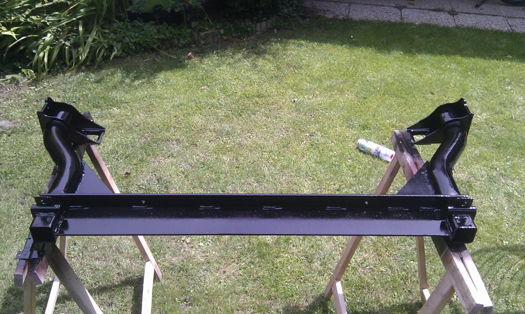

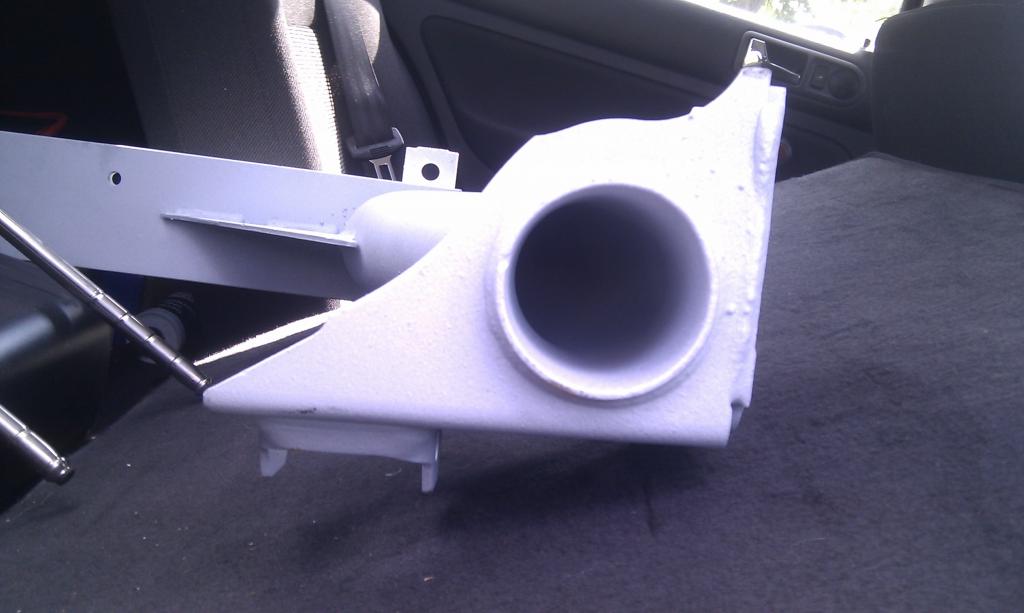

AW: hinterachs verjüngungskur

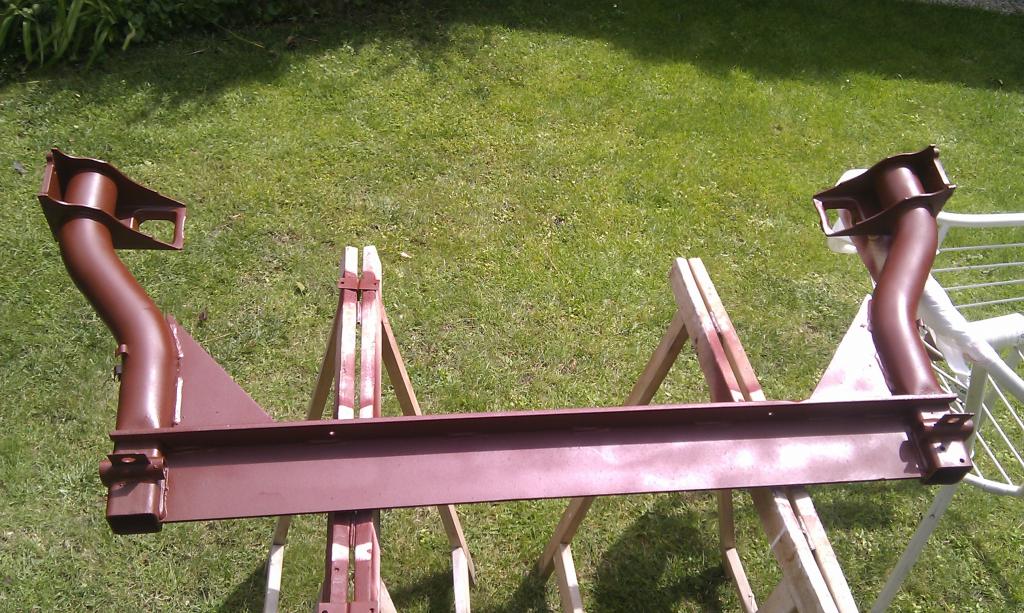

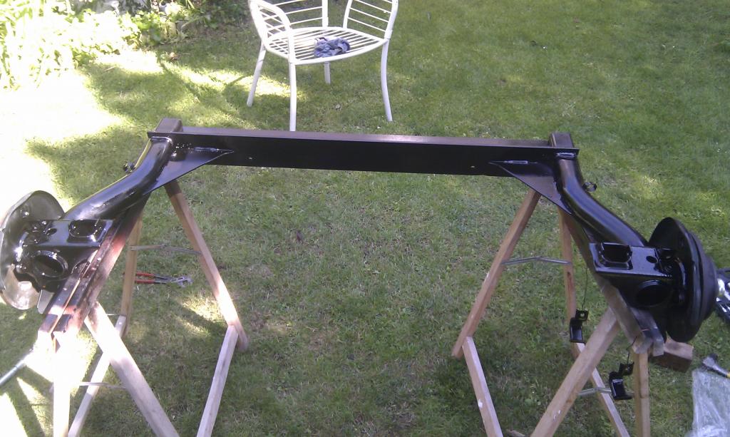

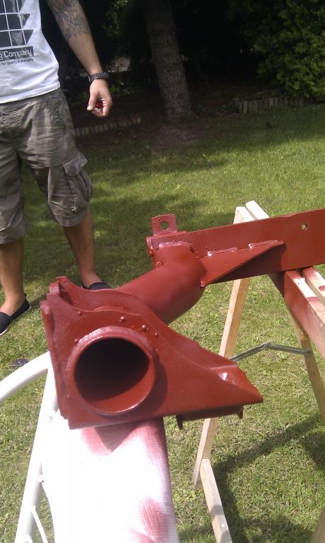

Hallo Leute.
hier sind ein paar Fotos von meiner Hinterachse.
Sandgestrahlt- Flammspritzverzinkt- Grundiert- Lackiert
Stabi neu Lackiert, alle Lager neu, Schrauben neu
Umbau auf 16V Bremse, Bremssättel komplett überholt, Sandgestrahlt und lackiert mit VHT Bremssattellack.
Scheiben und Radlager sind auch neu, nur auf den Fotos sind noch die alten drauf.
gruß Philipp

Ich würd's erst mal ganz konserativ mit Kriechöl versuchen. Schraube vorher mit Drahtbürste saubermachen, Kriechöl drauf, und ne Nacht einwirken lassen. Vielleicht Aktion in der nächsten Nacht noch mal wiederholen. Und dann schauen, ob sich was rührtFolterknecht hat geschrieben:sagt mal man hört a hier öfters , dass die bolzen beim achse abschrauben abreissen kommt wahrscheinlich davon das di eschraunben über 20 jahre festgegammelt sind ... wie kann man dem vorbeugen ? WD40 kur hilf da wenig denke ich mal...
Dieser Mutternsprenger ist natütlich auch ne Möglichkeit. Aber bei größeren Muttern kapituliert da eher das Werkzeug.
Ich hab früher immer etwas Graphit auf's Gewinde getan, wenn ich was wieder zusammengeschraubt habe. Die so behandelten Teile haben keine Probleme mehr gemacht, wenn ich da mal wieder ran musste.
