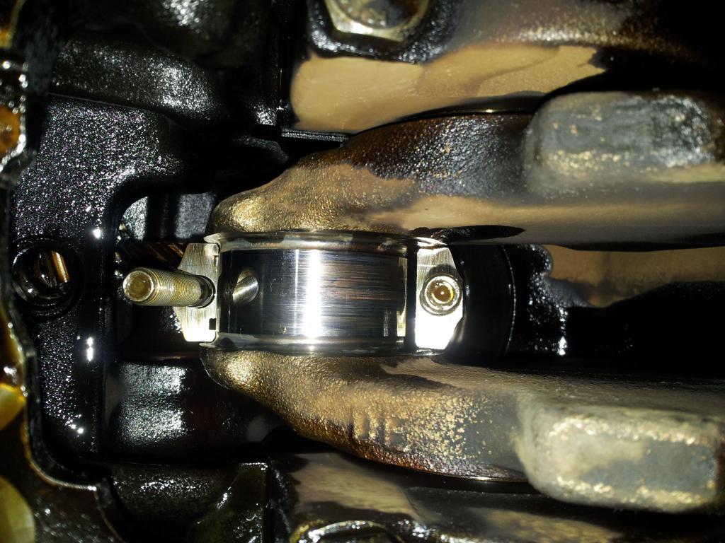

So, Freunde der Nacht.
Lange ist es her, aber im Januar 2014 kam der Königsrocco in den OP-Saal.
Hab gerad die Bilder nicht parat, aber es kam leider schlimmer als ich hoffte
Die Kurbelwelle hat auf einem Zylinder deutlich sicht- und fühlbare Laufspuren.
Ich hab nun erstmal neue Lagerschalen reingetan, die hatte ich eh schon gekauft, aber ich denke lange halten wird das nicht.
Falls ihr also nochmal was gutes tun wollt, gut erhaltene JH-Motoren oder sonstige Sachspenden werden gerne angenommen

Und hier die Bilder dazu. Option 1 wäre halt Motor überholen, das ist natürlich nicht billig. Option 2 wäre ein guter gebrauchter Motor, am liebsten von jemandem, dem man vertrauen kann, hier ausm Forum z.B. Den Rocco zu verkaufen bringe ich nicht übers Herz, schliesslich ist es der Königsrocco
Und ansonsten ist er ja auch 1a vom Zustand her. Und er hat ein "zweites Leben" definitiv verdient

Den Kupferabrieb würde ich erst mal versuchen zu entfernen, immerhin ist Cu um einiges weicher als gehärteter Stahlguss und solange die keine echten Riefen vom Lagerträger hat, ist die auch noch nicht hin. Meine Hallennachbarn hatten das letztens bei einem S14 Motor auch und denen ging schon mächtig die Düse, aber dann hat einer den Lappen genommen und mit einem Schluck Bremsenreiniger war alles weg. Die KW sah aus, wie ab Werk. Alternativ mit 1000er Nass drüber schleifen, da kommt kaum Material runter und die Welle wird wieder schön blank. Dann mal vermessen und drüber schlafen, wegwerfen kannst du sie am Ende immer noch, aber bevor man gleich den ganzen Motor raus reisst, erst mal Hausmittelchen.
PS: Nebenbei würde ich einen Motor den ich kenne immer revidieren, bevor man sich ein unbekanntes Exemplar blind da rein hängt und so teuer ist ein VW-Motor da auch nicht... da gibt es ganz andere Kaliber.

Da ist ja mal nichts mehr da von der Laufschicht an den Schalen. Ich würs auch wie COB machen...
