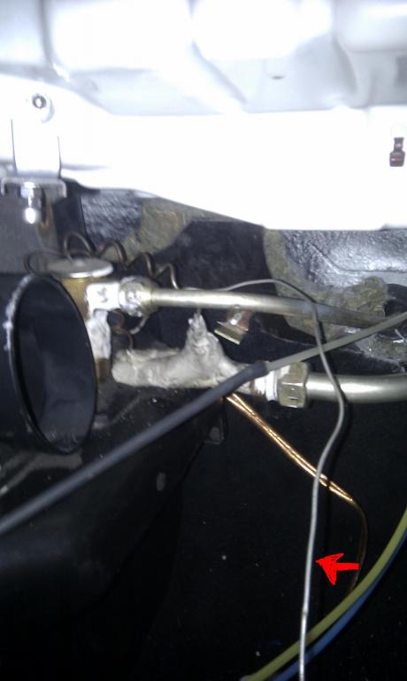

ich hab heute leider feststellen müssen das ein kleines röhrchen, welches vom heizungsregler zum klimakasten führt, abgerissen ist.
habs auf den fotos markiert.
ist das ein temperaturfühler oder so, kann ich den einfach wieder anlöte?

Das ist ein Temperaturfühler, den brauchst du neu, der lässt sich nicht reparieren. Der Fühler darf nicht einmal geknickt werden!

Verdammt, dazu muss ich ja den ganzen klimakasten zerlegen oder?

Nein, der "Draht" sitzt in einem Rohr, daher er kann einfach rausgezogen werden.

Ok, ich hoff den gibt bei Vw noch zu kaufen, oder bekommen ich den auch wo anders

also das ding ist sau teuer, hat vielleicht noch jemand einen rum liegen, teilenummer ist 161 820 295 ........

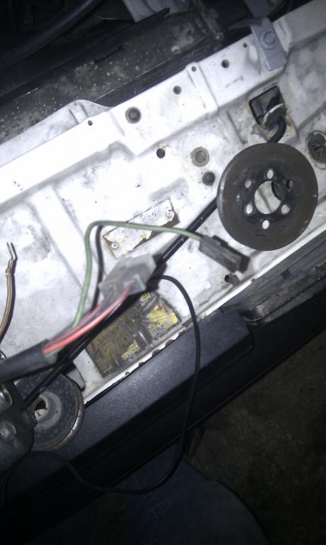

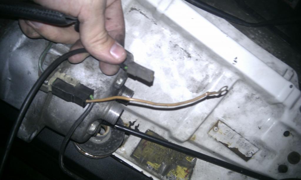

so ein paar fragen hät ich noch, was sind das für stecker, und warum hat der klimakompressor andere anschlüsse als am kabelbaum?
foto1: ich nehm mal an die verbindund zum steuergerät
foto2: das sind die stecker am kabelbaum die richtung klimakompressor gehen, passen aber mit den am kompressor (foto4) nicht zusammen
foto3: das ist beim relaise fürn lüfter, da bleibt dr eine stecker über, ist ein einpoliger mit zwei rot-schwarzen kabel
