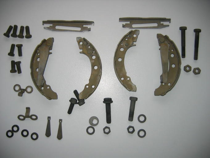

Nach drei Wochen sind die Teile vom Gelbchromatieren zurückgekommen. In der Zwischenzeit hatte ich für die Hinterachse je 2 neue Radbremszylinder, Bremsseile und Bremsschläuche besorgt. Und auch einen Satz Bremsbeläge für die Backen zum Aufnieten. Mein Stammteilebesteller meinte beim Ausliefern (hatte er ausnahmsweise nicht bestellt), daß hier wohl was verkehrt sei
). Gab ein großes Hallo als ich in der Werkstatt die Beläge mit der Zange, die dort an einem Stahlträger montiert ist, aufgenietet habe.
War der erste Einsatz in den letzten 10 Jahren

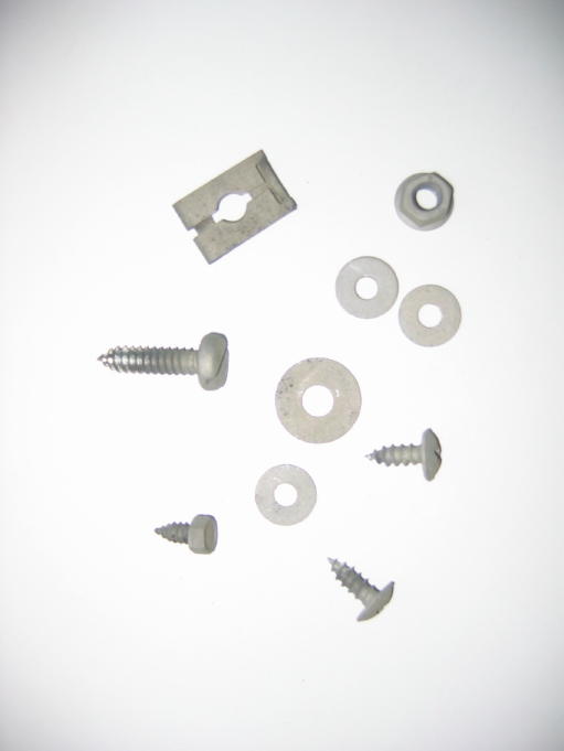

Die Bremskolben sind für ein zukünftiges Corradoprojekt. Dann nochmal das Tankrohr und die hinteren Federn gestrahlt und einen ganzen Haufen Teile zum Pulverbeschichten gebracht.

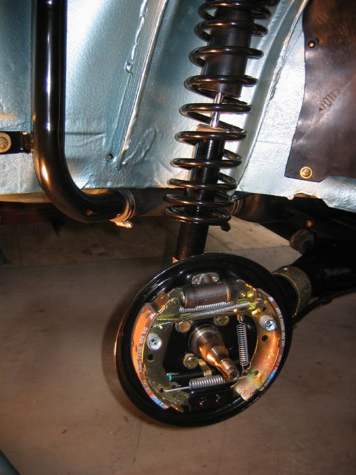

Da mir die neuen Schellen für das Tankrohr nicht gefallen, mußten die alten Dinger aufgearbeitet werden

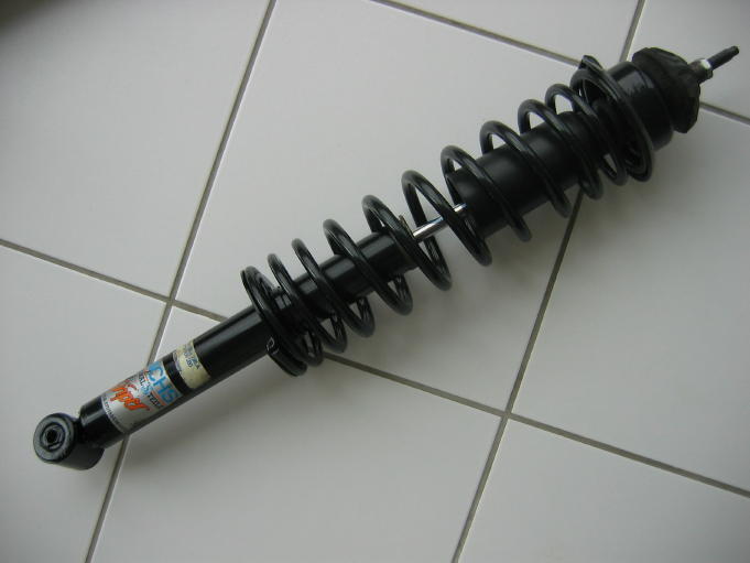

Ein Satz Gasdruckdämpfer, die in meinem Einser einem Gewinde weichen mussten, kommen hier gerade richtig.
Tankrohr und Kunststoffschutz verbaut.

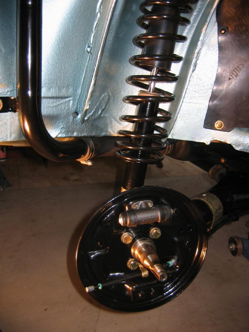

Dann die Stoßdämfer und die Hinterachse reingehängt.
Ankerplatte und Bremsenteile verbaut.
Gunther
