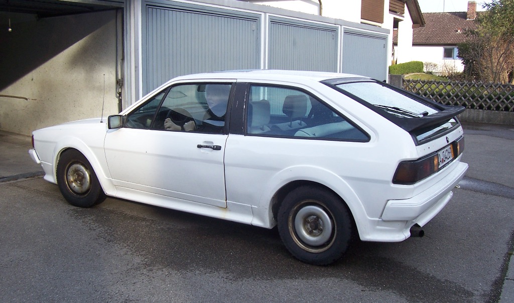

Hab nen Problem, mich würde mal interessiern wie viel tiefer der Scirocco ist.
Auf den Dämpfern kann man nur noch Gt-Cupline lesen und es ist ein Federnsatz verbaut nur welche Kombination?
Wer kann mir Helfen?
Bereifung: 175/70 R13

Ich tippe auf 60/40.
MfG, Sven.
MfG, Sven.

.....würd ich auch tippen,meiner sieht mit winterreifen-felgen gleiche bereifung auch so aus.

ich stimme mal zu... 60/40 ist real...

Ich würde eher auf 40/40 tippen.....

Im Fahrzeugschein steht etwas von Twete Federn, hab diesen Hersteller aber noch nie gehört.
Mir geht es ja eigentlich darum, da ich 6x15 mit 195ger im Winter fahren möchte, aber das mit dem Fahrwerk nicht geht, da er zu Tief ist.
Also steh ich vor der entscheidung auf Original zurück zu rüsten oder reichen 30mm Federn auch aus, ohne das ich am Radlauf etwas bearbeiten muss?

Godsmack hat geschrieben: Mir geht es ja eigentlich darum, da ich 6x15 mit 195ger im Winter fahren möchte, aber das mit dem Fahrwerk nicht geht, da er zu Tief ist.
Bei meinem letzten Winter-GTX hatte ich 195/50 auf 6x15 ET35 zusammen mit 40/30-Federn von AP, sowie alternativ 40/40-Federn von H&R.
Bei serienmässiger Achseinstellung war überall genug Freigängigkeit - es hat nirgendwo geschliffen.
Die vorderen Radhausschalen waren montiert und an keinem Radlauf musste gebördelt werden.

Ralle hat geschrieben:Bei meinem letzten Winter-GTX hatte ich 195/50 auf 6x15 ET35 zusammen mit 40/30-Federn von AP, sowie alternativ 40/40-Federn von H&R.
Das hört sich gut an.
Wie viel mm kürzer müssen die Federn bei diesen GT Cupline dämpfer eigentlich sein?
Jedenfalls muss ich mir das bis zum Winter noch überlegen, ob ich diese Dämpfer drin lasse und ein Federnsatz kaufen oder doch alles rausschmeiß und etwas vernüftiges verbau.

ich hab 40/40 und meiner sieht auch so aus...
