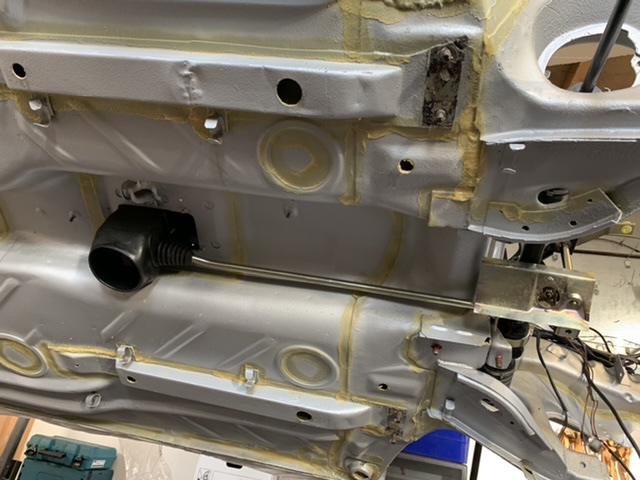

Noch ein Bild zu den Kraftstoffleitungen:
die Hohlräume habe ich natürlich auch vollgeblasen ��

Und das hält ?Groppel hat geschrieben: Noch ein Bild zu den Kraftstoffleitungen:

Das hält wirklich!COB hat geschrieben:Und das hält ?
Wie habt Ihr denn das Problem mit den nicht mehr erhältlichen Haltern gelöst?
