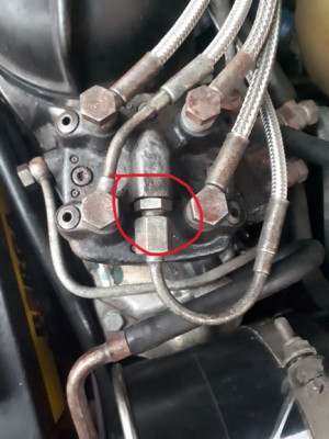

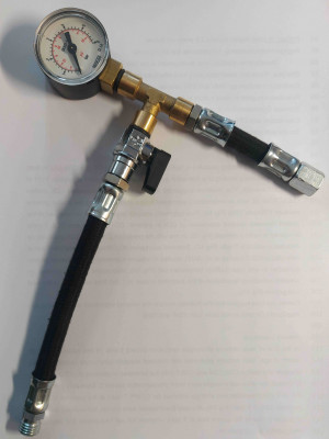

lass Dir vom Hydraulikbetrieb so was wie die angehängte Messvorrichtung bauen.Das kostet nicht viel. Die Messvorrichtung schließt Du dann an den im 2. Bild gezeigten Anschluss am Mengenteiler an.
Hahn auf: Steuerdruckmessung und Haltedruck, Hahn zu: Systemdruckmessung.
Die kleine Messuhr hat den Nachteil, dass der Zeiger etwas "tanzt" weil der nicht mit Öl gedämpft ist. Für genauere Messungen habe ich mir eine große Messuhr in der Bucht gekauft, die auch geeicht ist und mit Öl gedämpft ist.
Aber für den "Hausgebrauch" und den schnellen Überblick, ob alles ok ist, reicht die kleine Vorrichtung allemal. Die hat auch noch den Vorteil,, dass Du sie für Probefahren einfach im Motorraum angeschlossen mitführen kannst.
