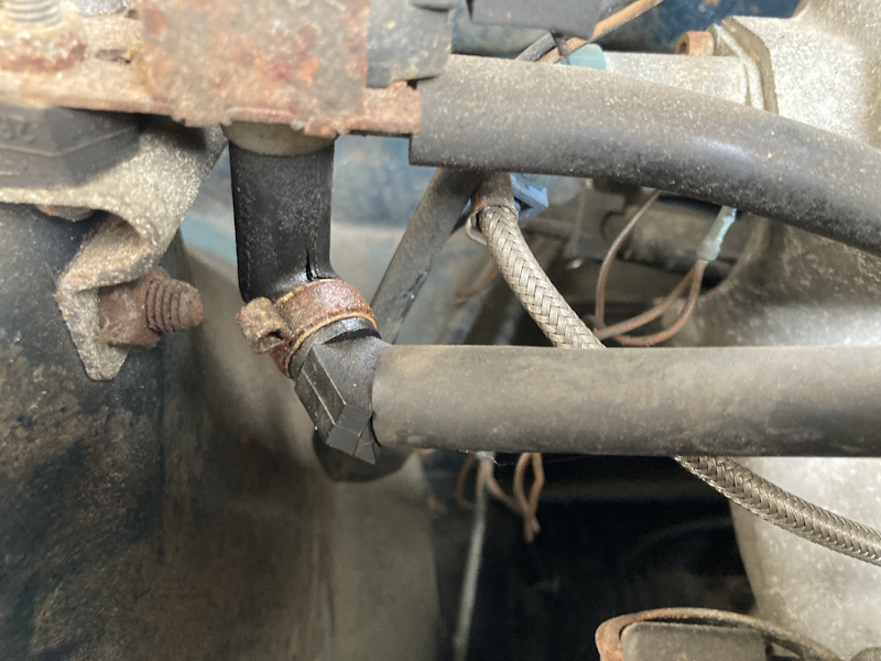

Bei meinem 91er JH ist ein Schlauch unter dem Dingsbums am linken Dom gerissen und da kommt anscheinend irgendwas nasses raus:
Ersatz habe ich auf eBay gefunden, aber 34€ sind mir zu viel: https://www.ebay.de/itm/285141617057
Hat jemand eine Alternative Bezugsquelle oder möglicherweise eine bessere Art und Weise die Verbindung dort herzustellen?

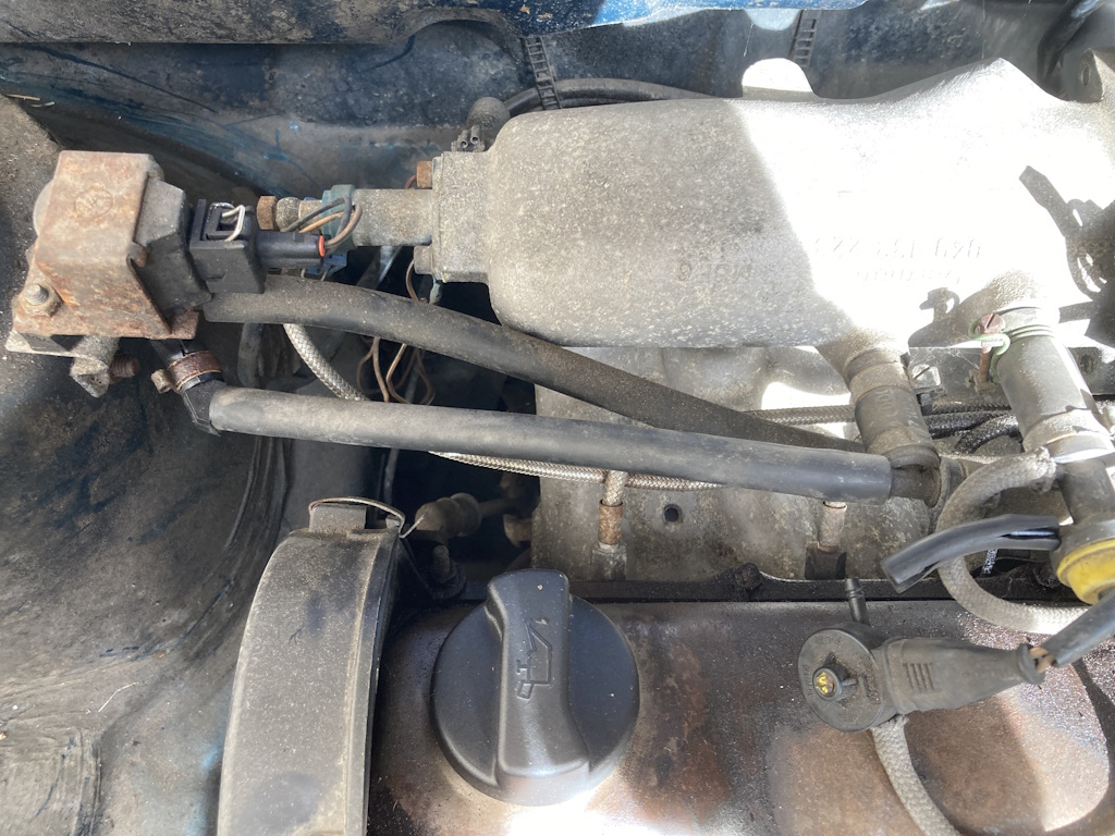

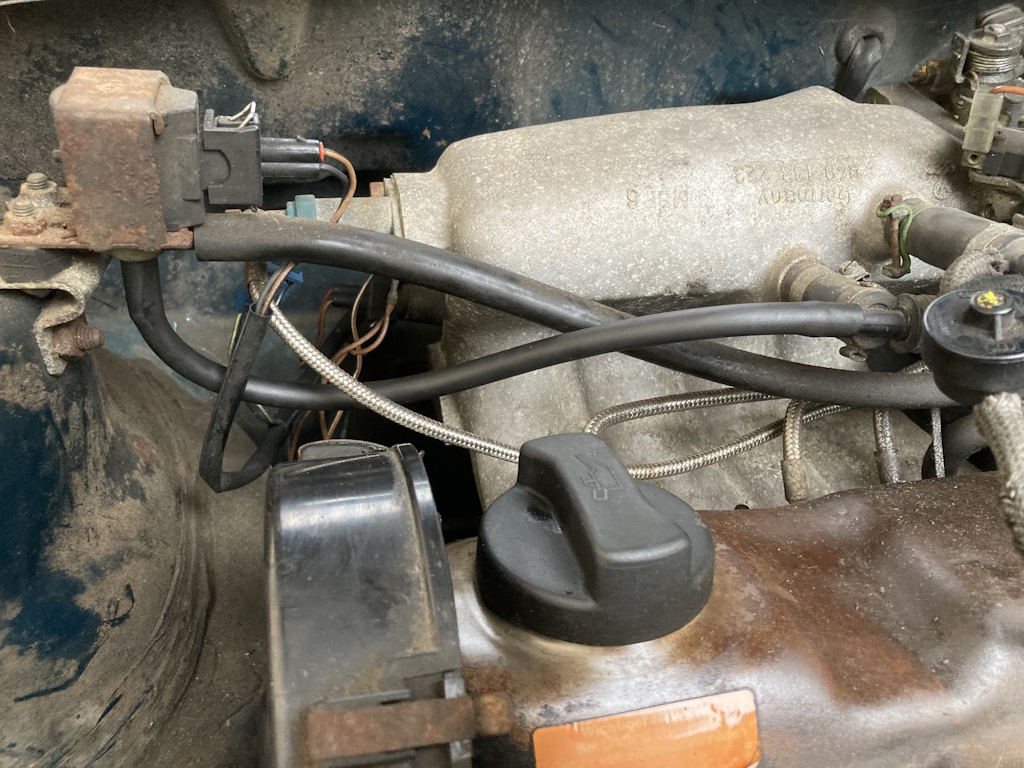

Stephan hat geschrieben: Sa 12. Okt 2024, 18:58 warum machst du den Schlauch nicht ohne das Gedöns direkt auf den Anschluss?
Habe das mal testweise mit einem Motorrad Benzinschlauch ausprobiert.
Vorher:
Nachher:

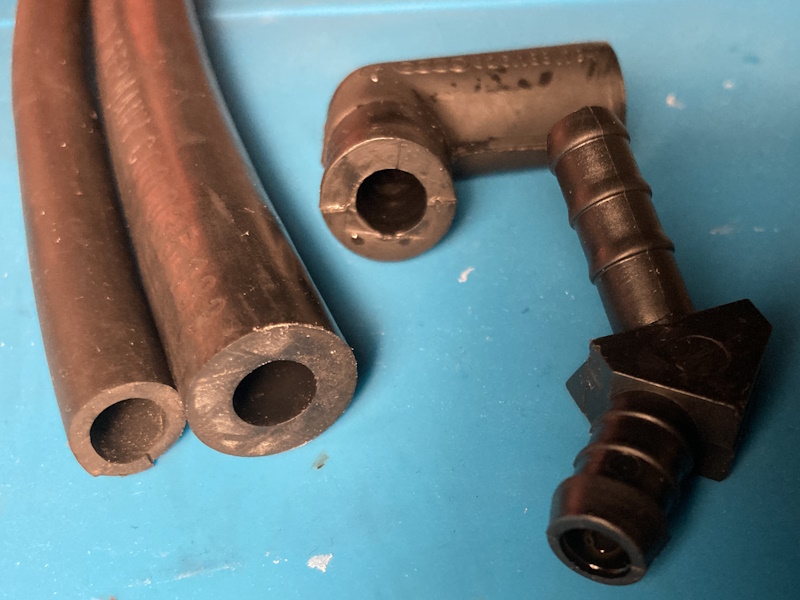

links Motorrad Schlauch, rechts Scirocco Schlauch:
Das würde auch gehen, muss dann nur einen dickerwandigen Schlauch kaufen gehen.
Vielleicht diesen hier: https://tk-carparts.de/kraftstoffschlau ... e-22400600
