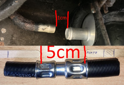

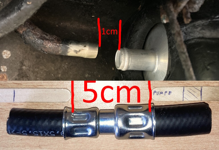

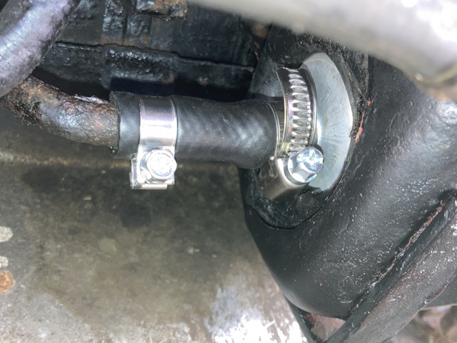

Der Schlauch zwischen dem Metallrohr vom Ausgleichbehälter kommend und der Benzinpumpe ist mir zerbröselt. Als Ersatz habe ich dieses Ding bei Oldtimerwerk bestellt.
Das Problem ist: Es passt nicht.
Ich habe zwischen dem Metallrohr und der Benzinpumpe einen Abstand von 1cm aber der Ersatzschlauch hat 5cm Adaptergeraffel in der Mitte wo man nichts reinschieben kann, weil da der Innendurchmesser kleiner wird durch den Adapter.
Scheint einfach so ein Adapter mit zwei Schlauchstücken zu sein.
Bildquelle
Hat einer eine Idee? Gibt es Alternativen, die besser passen?

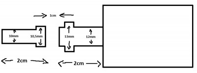

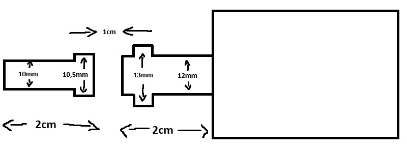

Ich habe nochmal genau nachgemessen:
Also bislang haben wir folgende Optionen:
(1) Reduzierschlauch für Kraftstoffbehälter 7 / 11 mm
(2) Kraftstoffschlauch 9,3mm
(3) Kraftstoffschlauch 11,5mm
Bei (1) müsste man das 7mm Schlauchende auf das 10mm Rohr drauf bekommen.
Bei (2) müsste man das 9,3mm Schlauchende auf den 12mm Pumpenanschluss schieben.
Bei (3) stellt sich die Frage ob man den 11,5mm Schlauch soweit zusammengedrückt bekommt, dass er auf einem 10mm Rohr dicht wird.
Oder man lässt sich das Metallrohr neu fertigen sodass das Ende genauso dick ist wie der Pumpenanschluss, dann hat man das Problem erst gar nicht.

der Schlauch ist die Verbindung zum Rohr. Das habe ich gleich neu aus Edelstahl gefertigt mit passenden Abgängen.
Dann kann man mit Normteilen arbeiten und das Rostteil ist auch raus.

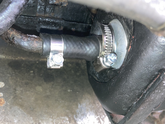

Ich habe mich jetzt für den Kraftstoffschlauch 9,3mm entschieden und den Millimeter für Millimeter über die 13mm dicke Wulst der Pumpe drüber gewackelt. Ging eigentlich ganz gut.
