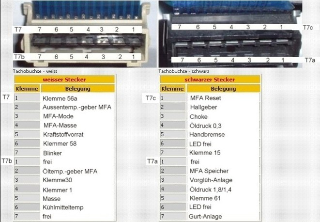

Außerdem wollte ich fragen ob jemand vielleicht die genaue Steckerbelegung von der Tachoeinheit hat?
Am Tacho ist jeweils ein weißer und ein schwarzer Stecker mit je 14 Polen dran.

Belegung siehe hier:
https://www.motor-talk.de/forum/aktion/ ... ntId=98897
