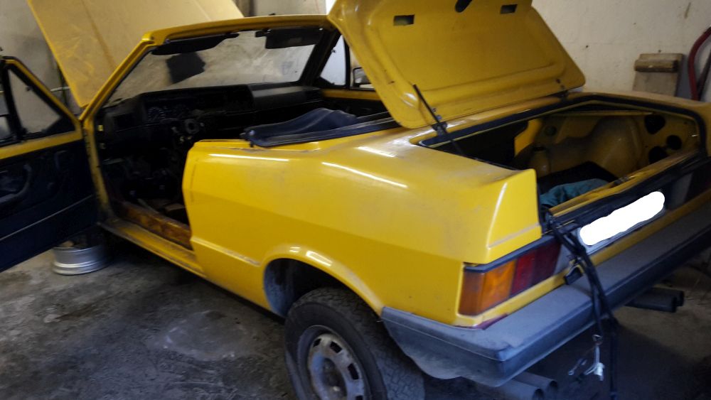

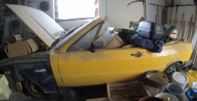

bin Bj 79, -Nähe Ulm - habe einige Umbauten hinter mir, von 70 auf 85PS und in den 90zigern 110PS zum Frischluft-Cabrio. 2000 kam noch ein 16V PL Motor von einem Golf 2 unter meine Haube. Nach über 20 Jahren -"vergessen" im Stadel - hat mich mein Fahrer wiedergefunden und erst Mal "freigeschaufelt". Nun muss Er meinen Motor zum Laufen bringen - neuer Zahnriemen -Öl - WP - ist schon mal drin....und benötigt dann Eure Hilfe....
