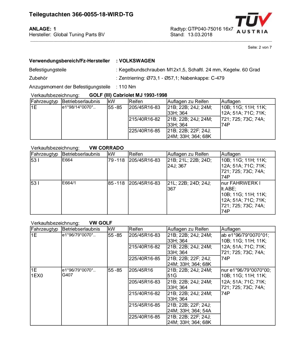

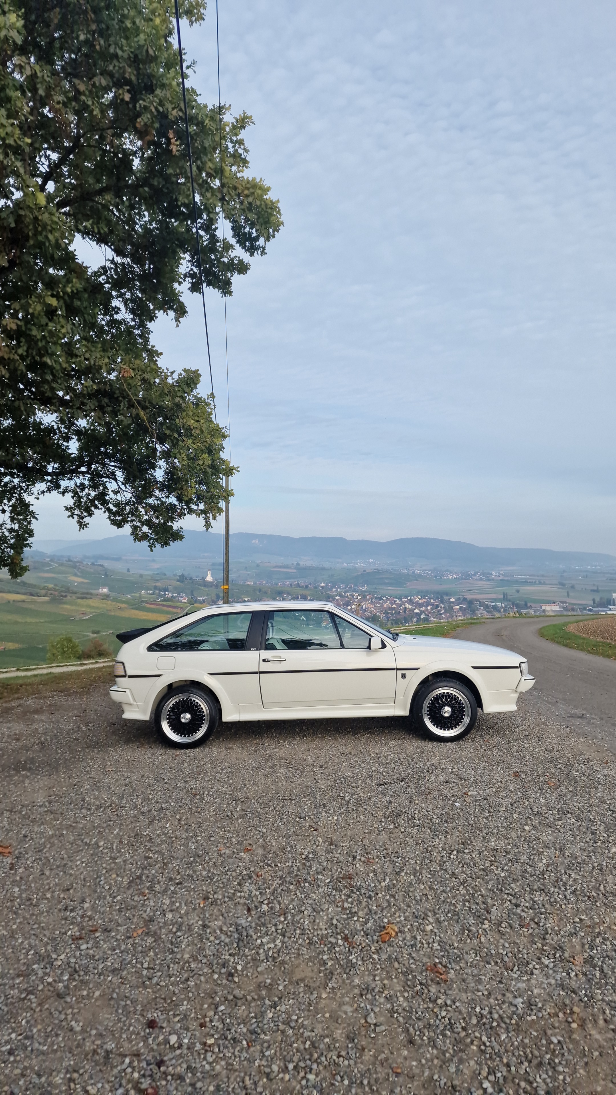

Da ich nun mitten im Umbau meines 2er Sciroccos bin möchte ich mir Spurplatten zu besorgen. Jedoch bin ich mir nicht sicher welche genau ich benötige.
Hinten möchte ich die Spur 30mm vergrößern und vorne um 20 mm. Im Gutachten meiner Felgen stehen M12 x 1,5 x 24 mm Kugel Kugelbund. Wenn ich richtig liege bräuchte ich dann welche mit hinten = 39mm Schaftlänge und vorne = 34 mm oder liege ich damit falsch?
Bin mir gerade wirklich unsicher und freue mich über eure Hilfe
Freundliche Grüße Sandro
Ps: Gutachten und ein Foto vom Rocco der felgen hänge ich an :)

Alles klar danke, fahre gerade 7.0Jx16H2 mit 195/45R16 Reifen. Wenn ich jetzt das Gewindefahrwerk verbaue welche Spurplatten könnte ich an der Va/Ha nehmen ohne das ich meine Kotflügel bearbeiten muss? Richtig tief möchte ich ihn ohnehin nicht einstellen.

Die Felgen haben et35. Das Fahrwerk ist von MTS. Das hätt ich lieber dazu geschrieben ;)

Die Felgen sind drauf und die Höhe ist schon so, wie sie sein soll? Dann kannst Du ja einfach messen.
Erfahrungsmäßig würde ich annehmen, dass hinten pro Seite 25mm möglich wären, vorne vermutlich 10mm pro Seite. Aber ohne Ausmessen ist es eben nur Raten.

sind die Felgen und das Fahrwerk schon eingetragen? Wenn nicht, würde ich diese Sachen erst eintragen, damit die eingestellte Höhe und damit die Lage und der Abstand zur Kotflügelkante feststeht. Erst dann kannst Du messen, wie groß der Abstand bei maximal eingefedertem Fahrwerk zur Kotflügelkante ist. Daraus ergibt sich die Spurplattenstärke. Dieses wird häugig durch Verschränken getestet. Also Auto z. B. hinten links anheben und eine Felge unterlegen, dann ablassen. So federt das Fahrwerk maximal ein und man sieht die restliche Freigängigkeit. Der Tüv wird bei heutigen Gewindefahrwerkseintragungen auch eine Mindestgewindelänge unterhalb des unteren Federtellers festlegen. (Eigentlich Quatsch, weil sich damit das Gewinde erübrigt)- Steht aber in den Unterlagen. Du mußt ja auch alle Auflagen für Felgen- und Fahrwerkseintagung erfüllen, sonst wird das nix. In dem Gutachten zu den Felgen steht auch kein Scirocco 2 drin. Ist der denn überhaupt aufgeführt? Ansonsten wird das ne Einzelabnahme.
