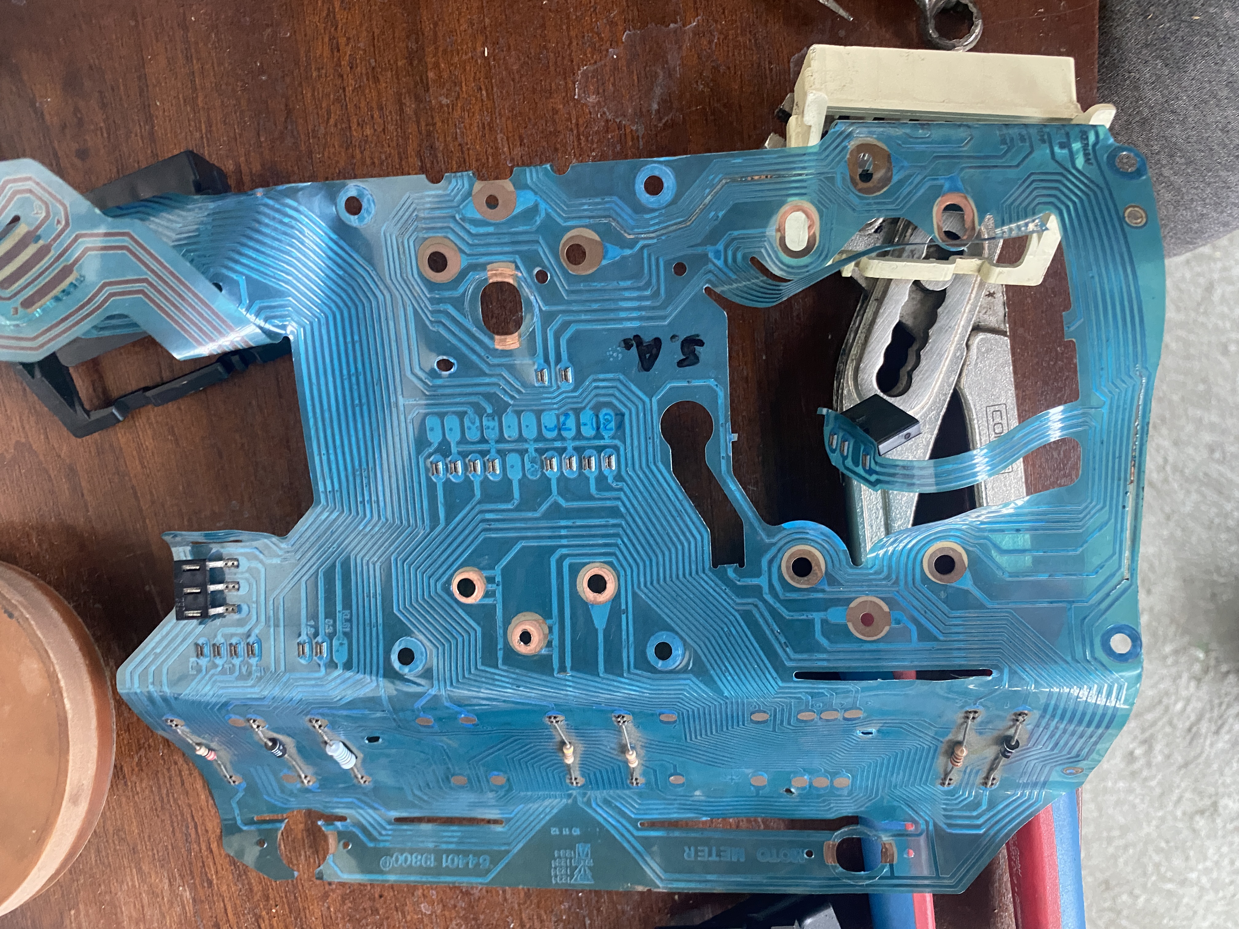

Hallo liebe Scirocco Gemeinde,
nach einem langen Winterschlaf melde ich mich mal wieder hier, wie immer, mit einer Bitte bzw. Anfrage.
Habe festgestellt, dass mein Kombiinstrument nicht so richtig will wie ich will. Das einzige was im Endeffekt noch geht ist, wenn ich Fernlicht anmache, dass das “blaue” Lämpchen ach und die digitale Uhr geht noch. Weder Blinker (Blinkrelais klickt normal), Tank, Temperatur noch sonst irgendein Lichtlein brennt.
Mein Drehzahlmesser geht auch nicht aber das ist wohl eher auf meinen Getriebewechwel zurückzuführen. Die Welle welche uns Tacho geht dreht sich nicht, wenn der Motor Läuft. Geschwindigkeit konnte ich so noch nicht testen im Stand.
Habe mit einer 9V Batterie die Temperaturanzeige, Tankanzeige und LED Lämpchen getestet, alles I.O.
Nach meinem Kenntnisstand bleibt nicht mehr soviel übrig wie die Leiterfolie oder die Stecker zum Tacho richtig? Da die Leiterfolie doch schon etwas alt geworden ist und gelitten hat, vermute ich da das Problem. Daher nun die Frage ob ihr wisst wo man diese noch neu bekommt (vermutlich nicht?) oder ob noch jemand hier gebrauchte hat. Ich suche nach der Leiterfolie mit der Nummer 5440119800 D.
Ich hoffe es gibt noch ein paar unter uns die sowas übrig haben und Vlt abgeben würden :-).
Ich danke wie immer im Voraus und freue mich auf eure Kommentare, Tipps, Beiträge.
Grüße aus Schorndorf
Stefano

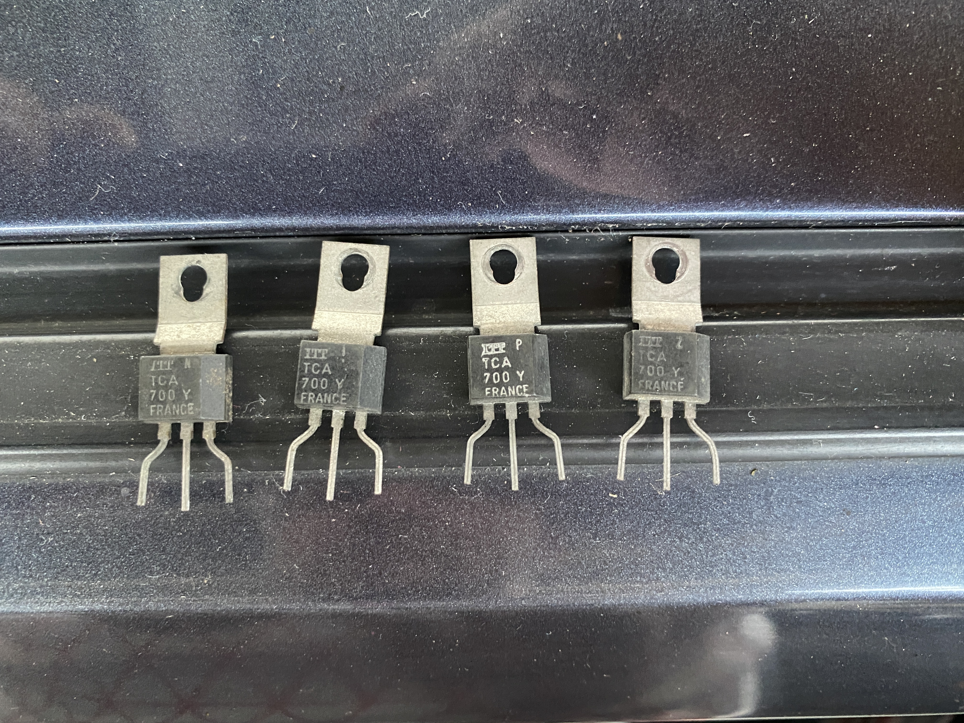

der Spannungskonstanter geht oft kaputt. Vlt ist es ja sonst nix weiter.

Stephan hat geschrieben: Fr 25. Mär 2022, 20:14 Hallo,
Wäre ja super wenn es nur das wäre. Aber ich versteh den Zweck von dem Bauteil noch nicht?
Hält Spannung konstant und verteilt es richtig oder was? Wieso sollte nur das Fernlicht gehen aber der Rest nicht?
Werde es aber natürlich trz probieren, danke für die schnelle Antwort. Das ist ja das schwarze Bauteil mit den 3 Nasen richtig?
Sci_Rocco87
Beiträge: 72
Registriert: Do 25. Jul 2013, 18:53
Wohnort: Stuttgart
Re: Leiterfolie 5440119800 D
Beitrag von Sci_Rocco87 »
Kann mir jemand sagen welcher Spannungskonstanter zu meiner Folie passt? :-D
Oben gibt es einen Buchstaben der auf jedem anders ist? Alle zeigen die gleiche Funktion, nur Fernlicht geht 🥺.
Kann man die eig irgwie testen? Welcher Buchstabe macht was?
Beiträge: 12708
Wohnort: Braunschweig
Beitrag von Stephan »
Der Spannungskonstanter sorgt für die korrekte Spannung im Tacho. Obs daran liegt, weis ich natürlich nicht. Das alle 4 defekt sind ist unwahrscheinlich. Im Zweifelsfall kauf einfach mal nen neuen. Vlt ist ja auch ein Kabel bei Dir da abgegammelt oder dergleichen. Aber der massive Ausfall am Tacho ist häufig ein Symptom des Konstanters. Bitte mal googeln.
https://golf1wiki.de/index.php/Spannung ... eichstypen

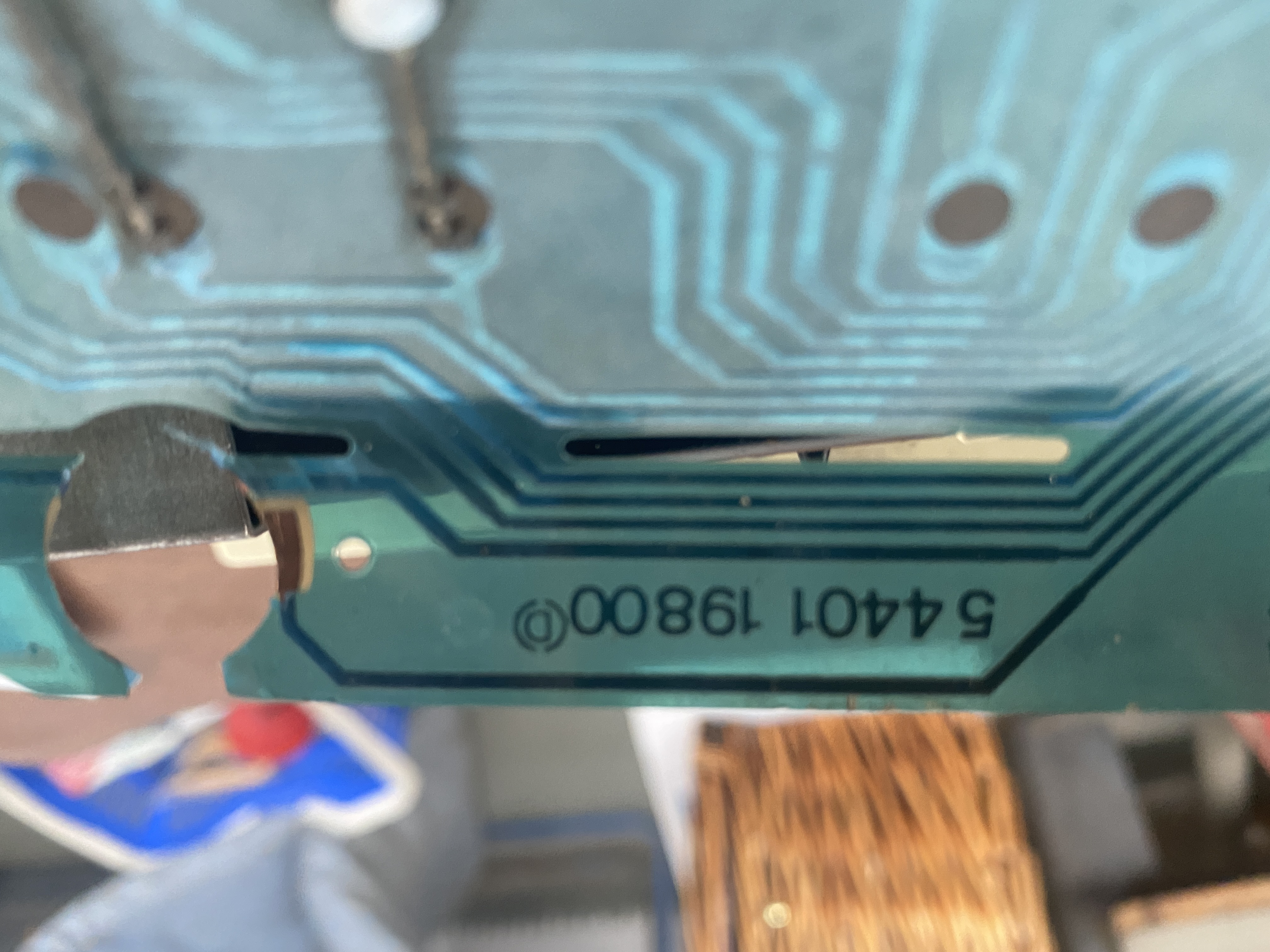

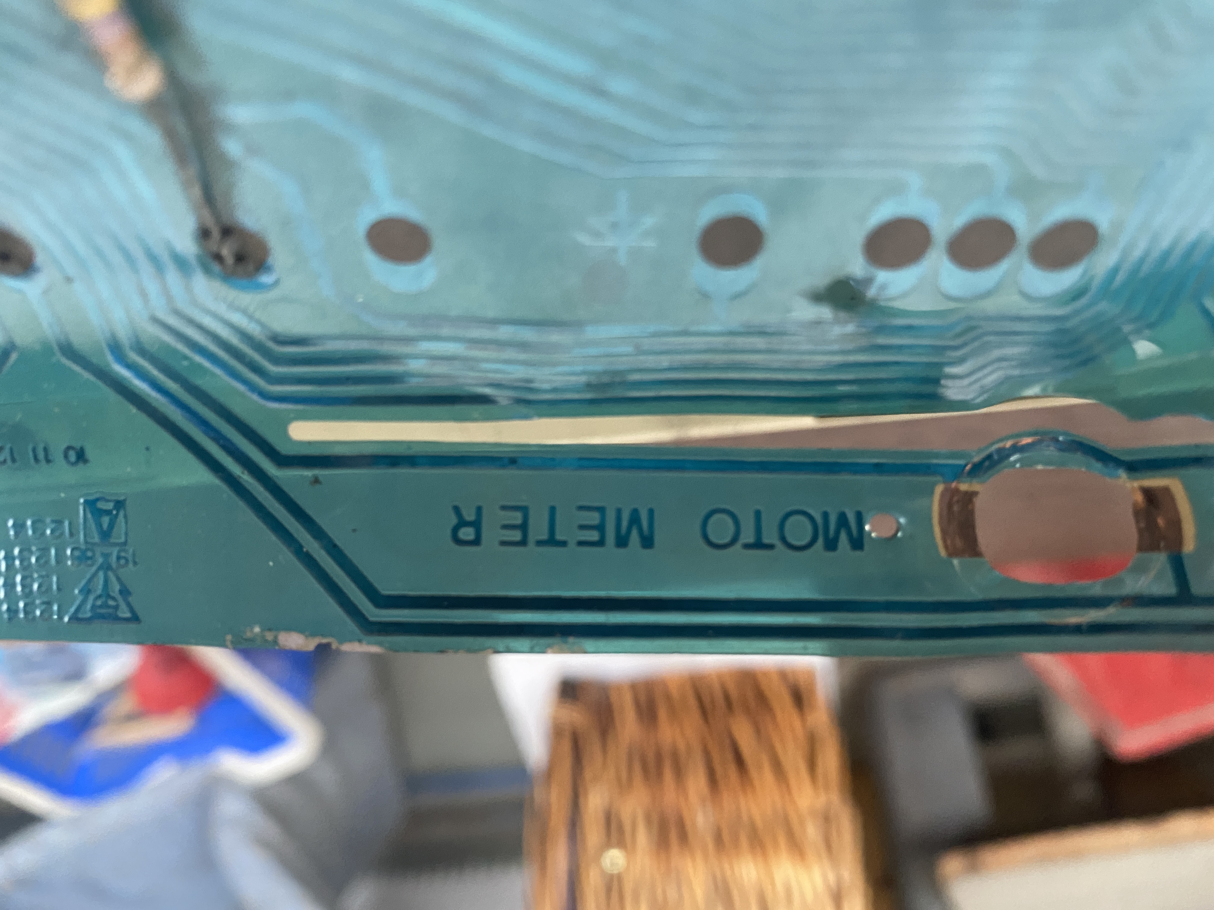

christian_scirocco2
Beiträge: 6840
Wohnort: Münster
die Buchstaben werden nur Referenznummern der Fertigung sein, die darunter liegende Bezeichnung ist wichtiger.
Da bei dir gar nichts geht. Tacho zusammenbauen. Messen ob beib Zündung ein 12V am Tacho anliegen, sollte auf der Folkie stehen, ansonsten im Stromlaufplan schauen. Dann Masse kontrollieren. Wenn das Ok ist, die 12V Leitung weiter verfolgen und an diversen Punkten messen, ggf.ist nur die Leiterbahn unterbrochen. Da bei dir gar nichts geht bis auf die Lampe und die Digitaluhr wird irgendwo entweder die gemeinsame Masse oder gemeinsamer Plus defekt sein .
viel Erfolg beim suchen.
Gruß Christian
Edit: Auf dem zweiten Bild von dir ist doch schon eine defekte Leiterbahn zu sehen. Bei der Tachobeleuchtung. Mit vorsichtig die Bahn frei kratzen und Geschick löten läßt es sich reparieren, selbst schon gemacht.
Edit2: die auf dem dritten Bild sieht beschädigt/überlastet(überhitzt) aus.
