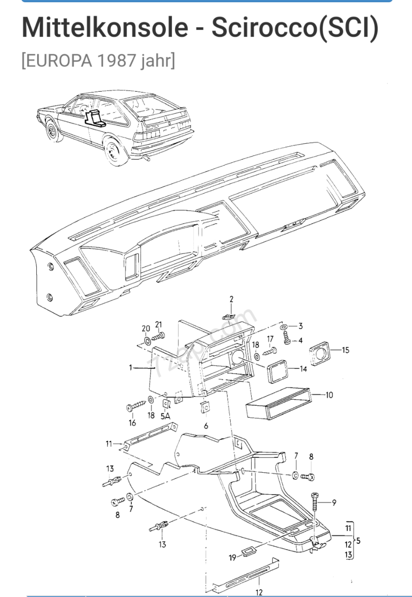

Moin Moin, nochmal ne Frage zu dem Thema:
Hat jemand die Teilenummer für den Einbaurahmen für 3 Anzeigen in der Mittelkonsole? Ich such mir nen Wolf und find die im Teilekatalog nicht. Oder find ich die unter einem anderen Fahrzeug?

Re: Öldruck- und Temperatur-Anzeige nachrüsten
Naja, meines Wissens hat es die auch im Scirocco nie gegeben.
Im Golf 1 Cabrio gab es eine. Die passt aber nicht so ohne weiteres in die Scirocco Konsole.

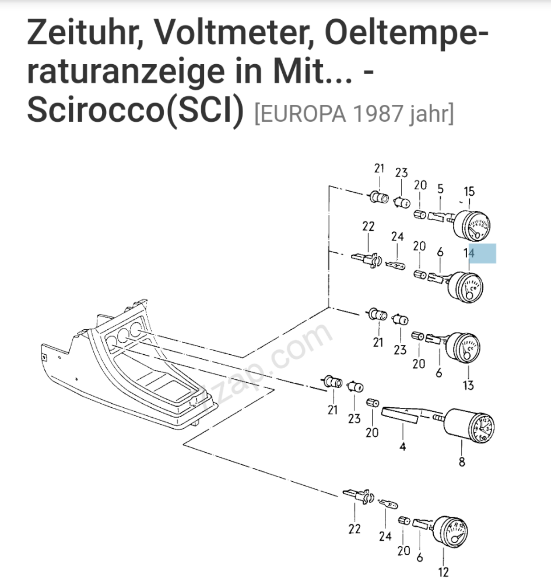

Hm, komischerweise sind aber die 3 Anzeigen (Voltmeter, Öldruck- und Temperatur-Anzeige im Teilekatalog vom Scirocco hinterlegt, nur eben die passende Mittelkonsole nicht mit einer Teilenummer versehen
Hab folgende Teilenummern im Bereich Golf Cabrio gefunden:
161 863 241 c
161 863 243 d
Passen die? Hat da jemand Erfahrungen gemacht?
161 863 241 c
161 863 243 d
