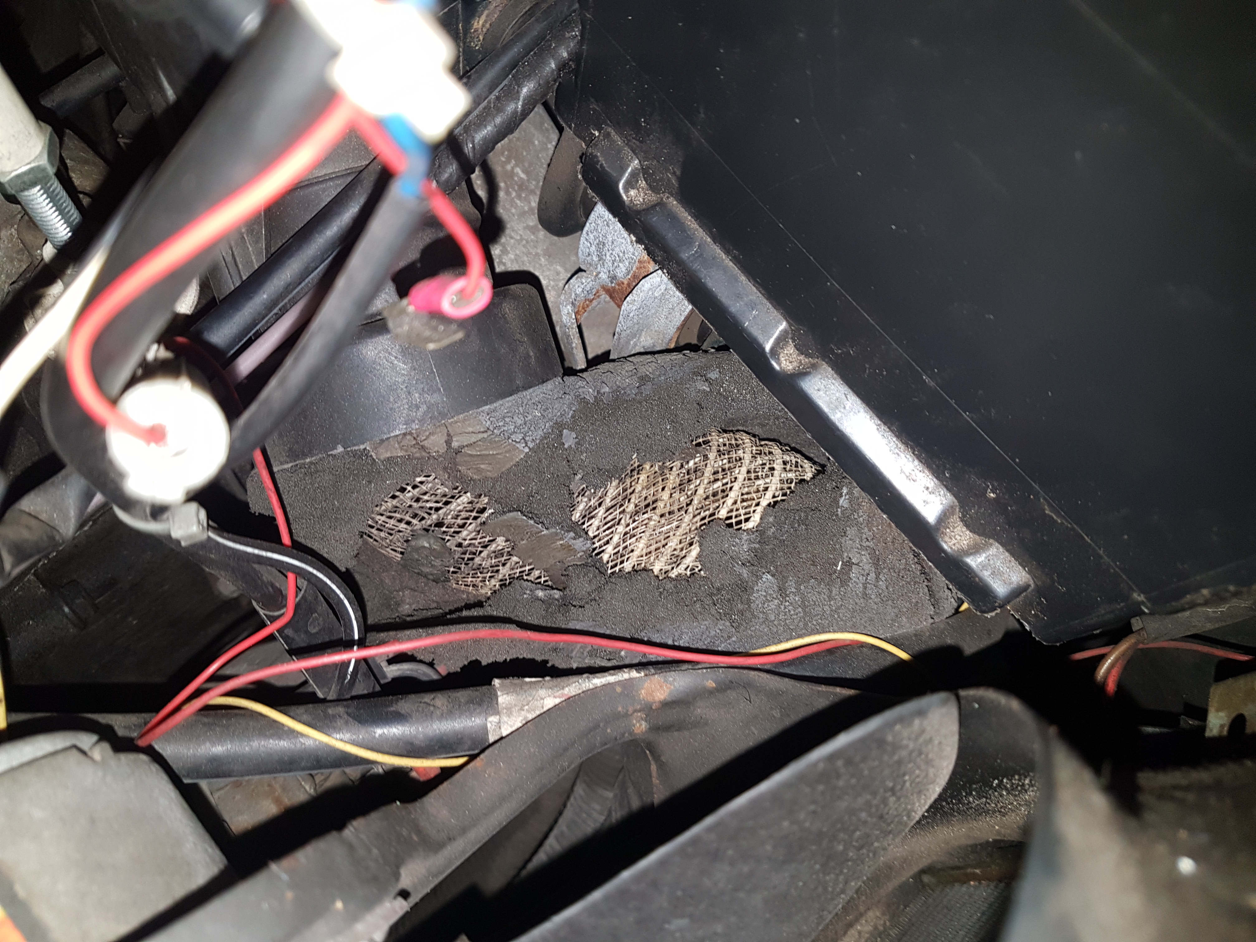

Hallöchen. Ich bin gerade am zusammenstellen, welche Ersatzteile ich brauche und hänge an diesem Schlauch fest:
Was ist die Bezeichnung bzw. Teilenummer? In meinem Werkstatthandbuch scheint das Teil nirgends erwähnt zu sein...

Das ist der Ansaugschlauch für Luft. Geht vom Luftfilterkasten zum Holm. Vom Prinzip her kannst du den ausbauen und im Baumarkt einen Flexschlauch kaufen und montieren. Bin mir recht sicher daß es den wohl nicht mehr nachzukaufen gibt.

christian_scirocco2 hat geschrieben: Mo 28. Dez 2020, 14:23 Das ist der Ansaugschlauch für Luft. Geht vom Luftfilterkasten zum Holm. Vom Prinzip her kannst du den ausbauen und im Baumarkt einen Flexschlauch kaufen und montieren. Bin mir recht sicher daß es den wohl nicht mehr nachzukaufen gibt.
Danke. Dachte der hat evtl ne spezielle Bezeichnung, wird in allem was ich finde nirgends erwähnt.
Ja, schade, hätte den gern original oder zumindest "nah dran" ersetzt. Dann muss ich mir was einfallen lassen.

Teilenummer für den Luftschlauch für JH-Motor: 067 133 853 B oder H, je nach Fahrgestellnummer.

Roccily hat geschrieben: Mo 28. Dez 2020, 20:52 Teilenummer für den Luftschlauch für JH-Motor: 067 133 853 B oder H, je nach Fahrgestellnummer.
Super, danke. Bisher leider nichts brauchbares gefunden, aber so kann man zumindest besser suchen :danke2:
