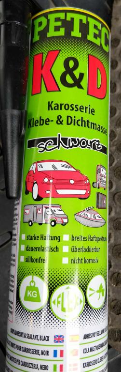

Nun läuft mir durch die Spoileröffnung rechts Wasser in den Kofferraum und ich wollte den Spoiler verkleben
mit folgender Dichtmasse: Die Frage die sich mir stellt:
A: Ich trage die Masse vollflächig auf die Spoiler-Unterseite auf
B: Ich trage die Masse nur um die Spoilernase auf
C: Ich trage die Masse nur am äußeren Rand auf
Ich würde ja zu A tendieren, bin mir aber nicht sicher, ob das nicht zu stark verbindet zwecks eventueller Demontage des Spoilers...
Danke!

Ich führe gerade die selbe Aktion durch . Ich wollte eigentlich B durchführen mit dem, siehe Foto ...
