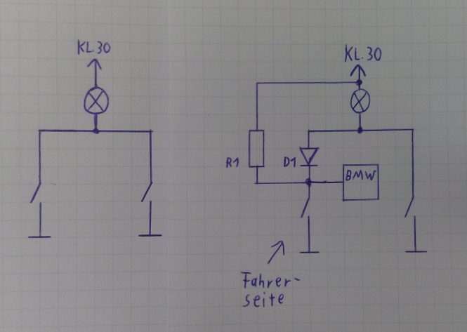

"Der Gong ertönt auch dann, wenn die rechte Tür geöffnet wird."
Könnte man hier nicht Abhilfe schaffen, in dem man den Schalter der Fahrertür mittels einer Diode und Pull-Up Widerstand von dem Schalter der Beifahrertür entkoppelt? Dann würde zwar die Lampe oben bei geöffneter Fahrertür ca. 0,3V oder 0,7V weniger abbekommen (Schottkydiode oder normale Diode), aber der Licht-An Gong würde das Öffnen der Beifahrertür dann nicht mitbekommen.
Ist aber wohl keine Änderung für Leute, die eine einfache "Fertiglösung" suchen.
Bei Bedarf kann ich gerne mal eine Skizze machen, wie ich das meine.
Ansonsten cooler Umbau, werde ich demnächst wohl machen müssen, da ich oft etwas durcheinander bin, vor allem, wenn ich bei schönem Wetter ein paar schöne Landstraßen genießen durfte :grins:

Ich habe mir schon länger dazu was überlegt. Evtl. baue ich eine kleine Leiterkarte auf, die Dauerplus, Zündungsplus, Türkontakt mit Diode in Reihe und Instrumentenbeleuchtung braucht, um einen Summer oder Gong auszulösen. Möglichst einfach soll es sein und evtl. in Kleinserie (10-20) auch an interessierte Forenmitglieder gehen. (Fast) alles was man dazu an Spannungen braucht, findet man ja hinter der Mittelkonsole und kann es Plug&Play anschließen.

Ja, mache mal, Ideen sind immer gefragt, damit das Ganze noch ein bisschen verfeinert wird.
Ideal wäre halt: Es gongt nur bei Zündung aus und nur bei offener linker Tür.

Hi und sorry für die lange Abwesenheit,
ich habe das mal ganz grob aufgezeichnet, was ich meine. Evtl. braucht man R1 nicht mal, wenn im Steuergerät bereits ein Pull-up verbaut ist, was der Fall wäre, wenn das Modul über einen 2-poligen Schalter im BMW das Signal bekommt.
Die Diode D1 sollte, bei 10W Leuchtmittel, mindestens 1A abkönnen (1N4007 z.B., in fast jedem Elektroschrott, das an 230V betrieben wird, verbaut), mehr ist natürlich besser. Spannungsfestigkeit ist eigentlich egal, da jede 0815 Diode die 15V im Auto und auch die Spannungsspitzen ab kann. R1 sollte so im Bereich zwischen 2,2kOhm und 10kOhm liegen, was man gerade so findet, 1/4 Watt reicht.
Aber die Sache mit dem 2-pol Schalter ist viel einfacher und bequemer als meine Lösung.
