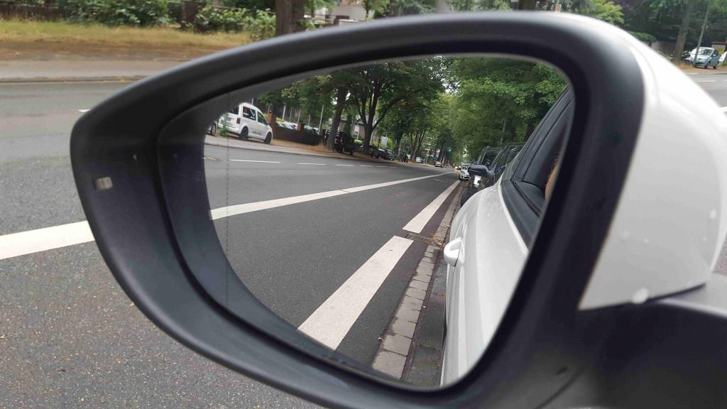

daß Glas in meinem linken Außenspiegel hat sich gelockert. Das Glas vibriert während der Fahrt.
Wie bekomme ich das Glas wieder fest? Leichtes drücken hat nicht geholfen?

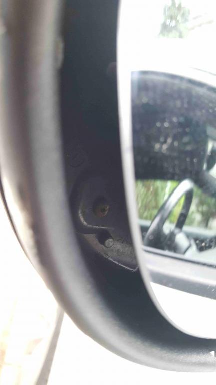

Rillen habe ich nicht entdecken können. Ich konnte aber das Spielglas ein wenig bewegen, so dass ich mit den Fingern dahinter kam. Einen Ring konnte ich nicht fühlen. Abnehmen konnte ich das Glas aber auch nicht. In der linken Ecke lies sich das Glas nicht lösen.
Ich hatte den Eindruck das hinter dem Glas eine glatte Fläche war. Kann es sein, dass das Glas eingeklebt ist?

Wird wie meistens auf einen beweglichen Teller geklebt sein. Das heißt lösen und neu ankleben. Sollte es geklipst sein, und der Klips gebrochen, geht kleben auch.

Habe das Glas auf dem Kunststoffträger mit einem Gel-Kleber geklebt.
Mal sehen wie lange das hält.
