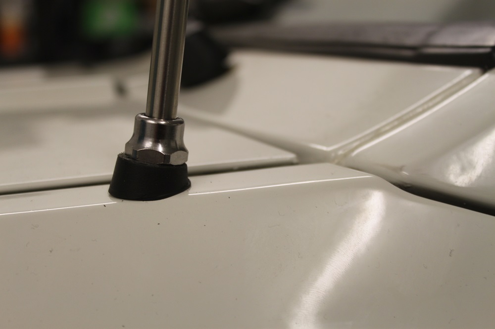

Könntest du evtl mal ein Foto von der Antenne im Sockel machen? Mir ist noch unklar, wie man den originalen Sockel verwenden kann.

Anbei mal ein Foto wie gewünscht.
Wenn die Antenne nicht ganz ausfährt, hast Du sehr wahrscheinlich ein schlechteren Radioempfang(Wellenlänge).
COB hat natürlich recht, aber eine Scheibenantenne in einem solch einen alten Auto....
