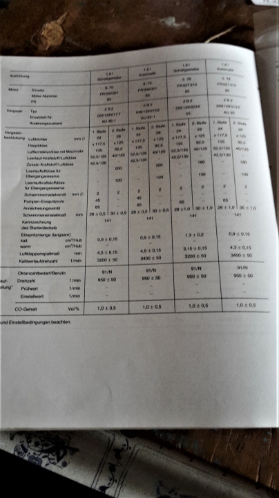

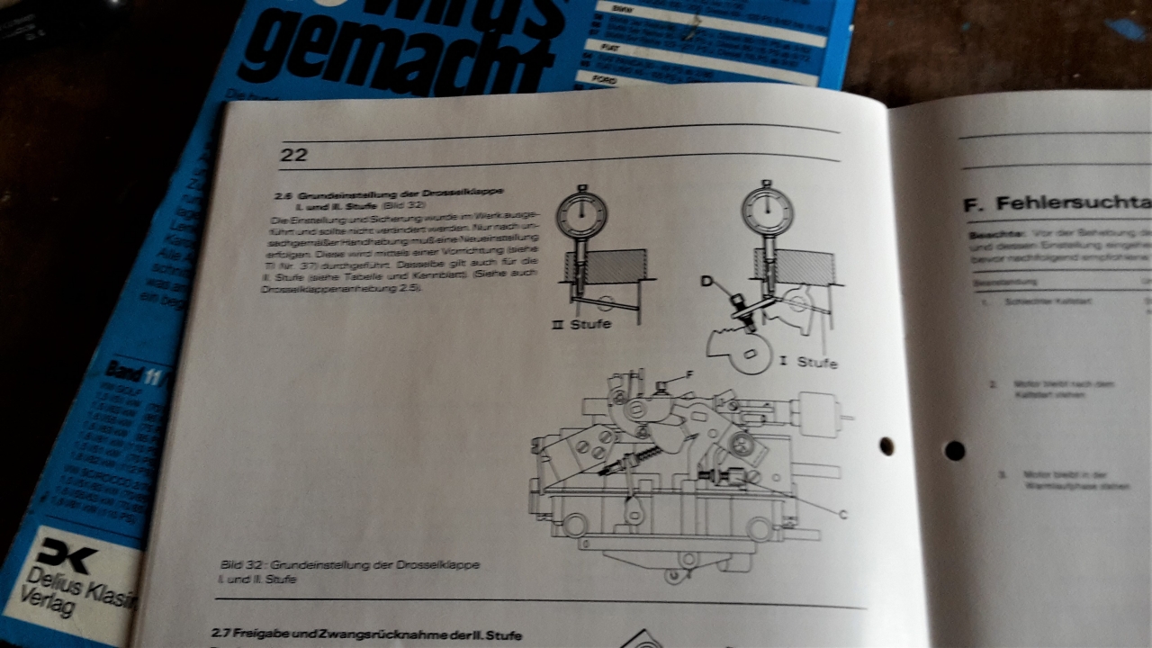

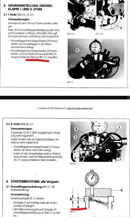

Habe einen Scirocco von 79 als Schalter mit 85PS 1.6 FR Motor, bestückt mit einem 2B2 Vergaser. Natürlich will der Vergaser nicht so wie ich will! Bei dem besagten Vergaser ist meines Wissens nach an der Grundeinstellungsschraube der Drosselklappe gespielt worden. Daher wollte ich die Drosselklappe der I+II Stufe einstellen. Spezielles Messwerkzeug ist vorhanden. Aber leider kann ich nirgends ein Maß finden :gruebel:
Anbei:
+ein Bild aus So wirds gemacht mit den Daten für Motor+Vergaser
+ein Bild aus einer Original Einstellanweisung für 2B2 Vergaser
+ein Bild aus der online Pdf von Pierburg für den 2B2
Ich hoffe ihr könnt mir weiter helfen!
