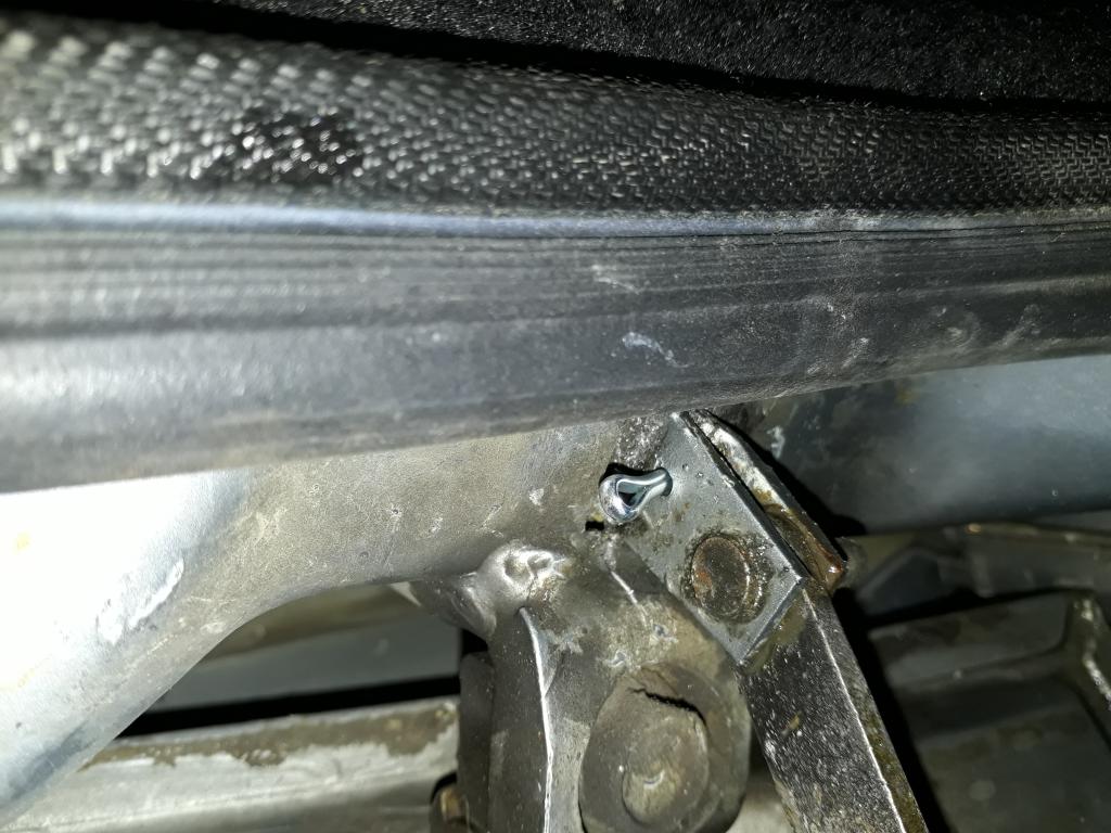

Die Lasche in der A_Säule ist locker ,hab jetzt auf die schnelle einfach ein Loch reingebohrt und einen Splint reingesteckt damit das Teil nicht immer
über die Aussparung klappert.
Innen rein komm ich nicht zum Schweissen.

Ich würde ich von außen einen Schweißpunkt setzen und mit Lackstift austupfen.

Micha,erklär mal das genauer mit dem Schweispunkt von ausen. Wohin ?

Denke einen oben und einen an der flachen Seite links und rechts. Ist ja doch einiges an Gewicht was da dran hängt.
