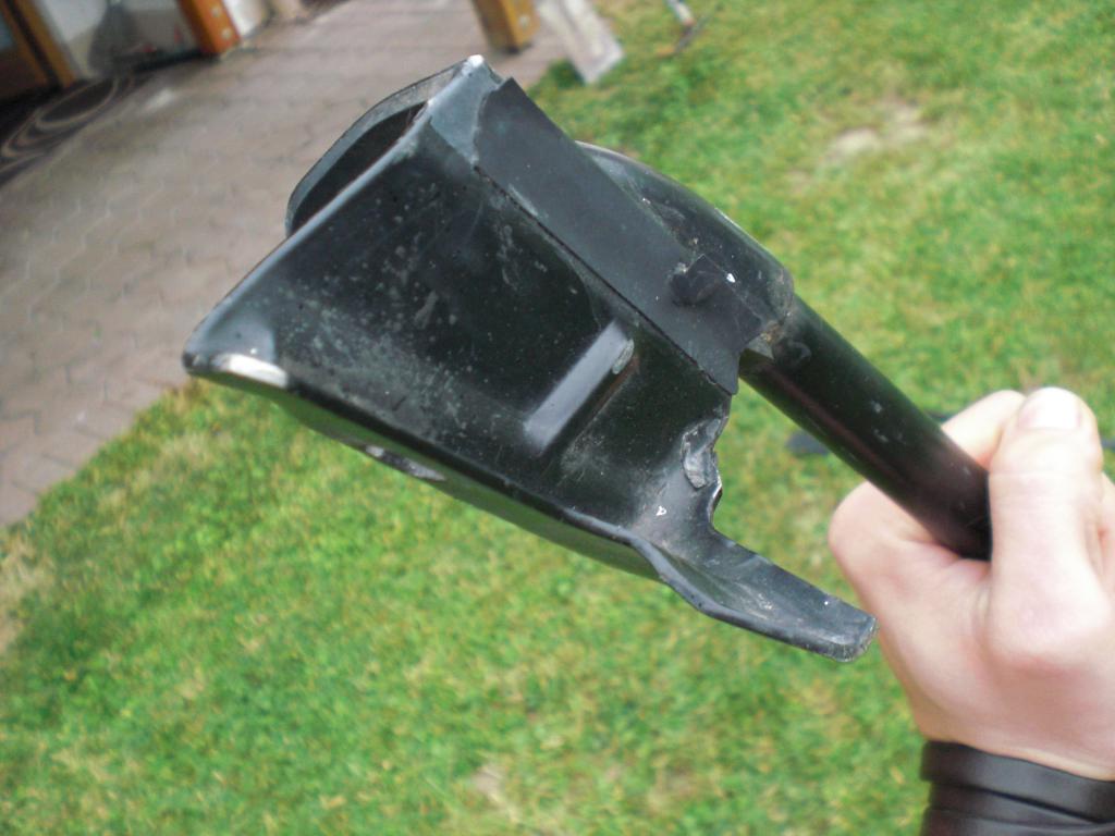

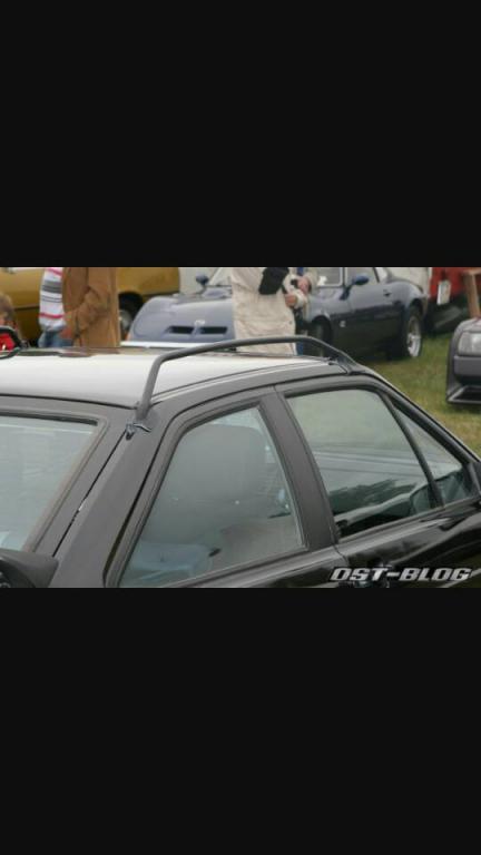

Weiss jemand um was für eine Dachreling es sich hier handelt, bzw wie genau diese hinten befestigt wird?

Ich hatte mal sowas auf dem Rocco. Hinten wars unter der Heckklappe verschraubt, ich meine da, wo die Gasdruckdämpfer der Heckklappe fest sind.
Im Türenbereich wars glaub ich zum einen an der Kante vom Türrahmen mit dran und
mittig übers Dach ging eine flache Strebe mit Moosgummiunterlage quer rüber.

Jepp so wurde sie befestigt!

bei mir fehlen leider die halter für hinten, welche unter den Heckklappendämpfern montiert werden.

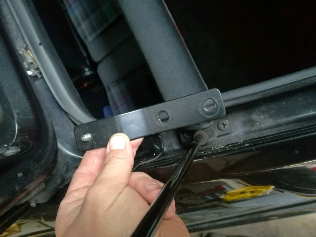

So sehen die gesuchten Halter aus. Wer hat sowas noch? Oder kann jemand ein Muster oder Maße zum Nachbau angeben?

Ist doch nicht so schwer, das Maß Lochmitte zu Lochmitte findest Du an Deinem Scirocco, damit kannst Du doch einfach die restlichen Maße auf dem Foto ermitteln, wie Länge und Breite des Streifens und die beiden Winkel biegst Du so, dass der Halter nicht an der Karosse anschlägt.Scirocco-Andi hat geschrieben:So sehen die gesuchten Halter aus. Wer hat sowas noch? Oder kann jemand ein Muster oder Maße zum Nachbau angeben?![]()

Schon richtig, allerdings ist die Reeling schon beim neuen Besitzer.
