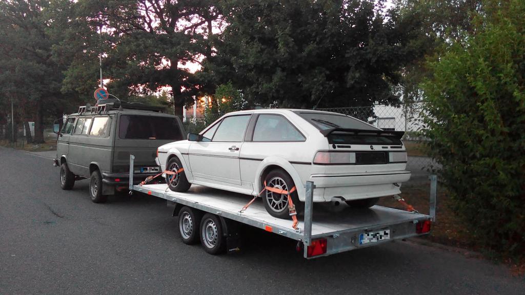

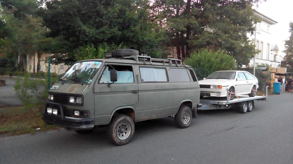

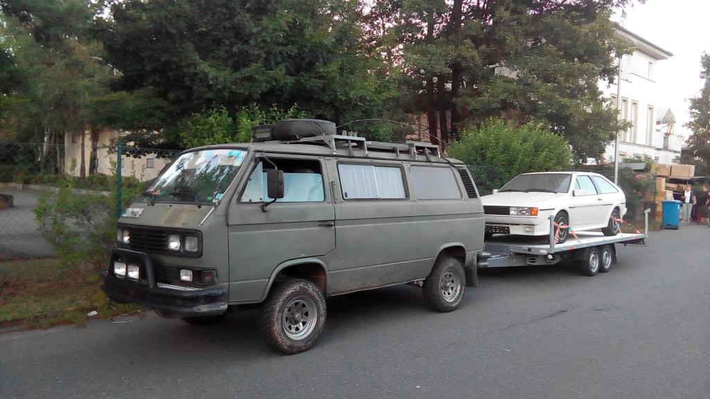

Blöd auch, dass bei der Kiste TÜV abgelaufen ist. Probefahrt wird da eher schwierig, ausser huckepack auf meinem Trailer :-P
