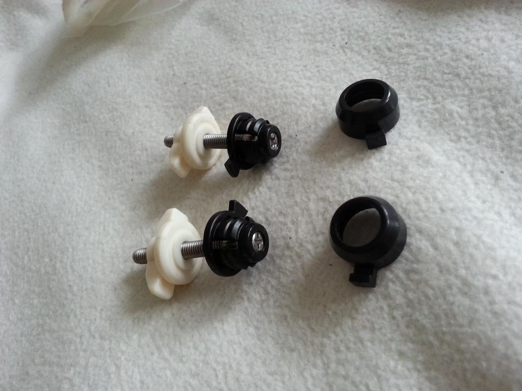

Für die Scheinwerfer mit Leuchtweitenregulierung kann ich noch einen Restbestand an NEUEN Schrauben organisieren (siehe Bild). Diese Schrauben haben auch noch den guten Kunststoff der nicht beim Einbau zerbricht. Die Schraube selbst ist aus Edestahl. Die schwarze Kappe gibt es ebenfalls neu mit dazu. Preis pro Schraube incl. der schwarzen Kunststoffkappe liegt bei 14€. Die Schrauben sind kein billiger Nachbau! Wer Interesse hat bitte per PN melden.

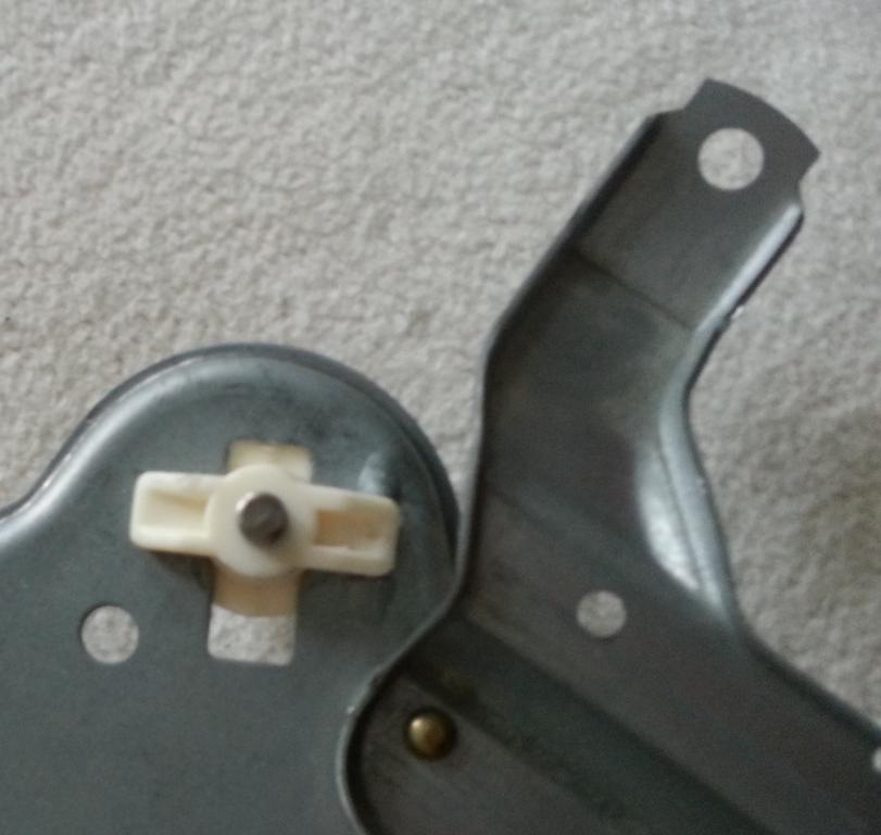

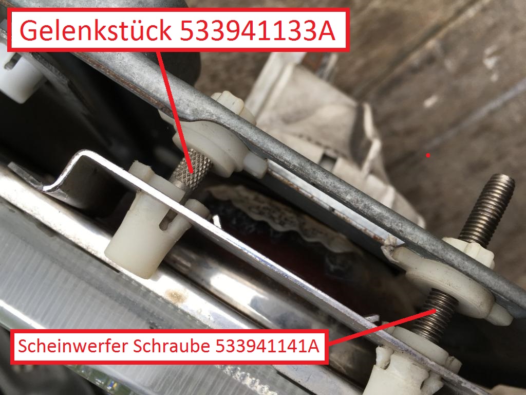

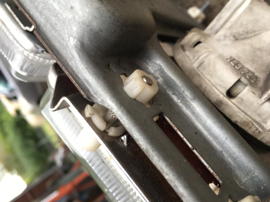

Hallo Zusammen,
habe eine Frage bezüglich der Scheinwerfer Einstellschrauben.
Für meinen WhitCat habe ich bereits die neuen Einstellschrauben (classic-parts 533941141) für die normalen Scheinwerfer gekauft, welche auch nach Kürzung der einen Hälfte der hinteren Kunststoffhülse passen.
Jedoch passen diese nicht wie angegeben in die Halterungen der Nebelscheinwerfer. Weiss jemand wo oder wie man diese bekommt?
Die Löcher für die Kunststoffhülsen sind um einiges kleiner als die der normalen. Und haben bei der hinteren Hülse ein Gegenstück.
Hoffe das wird durch die Bilder ersichtlich.
Weiss jemand Rat?
Danke im Voraus!

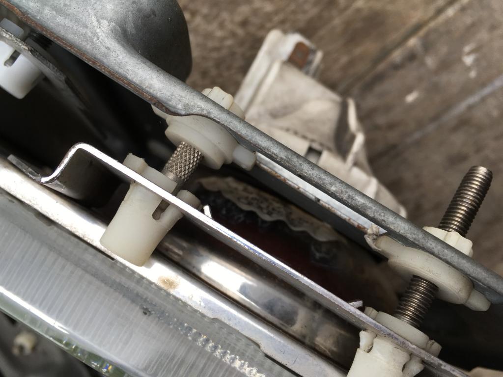

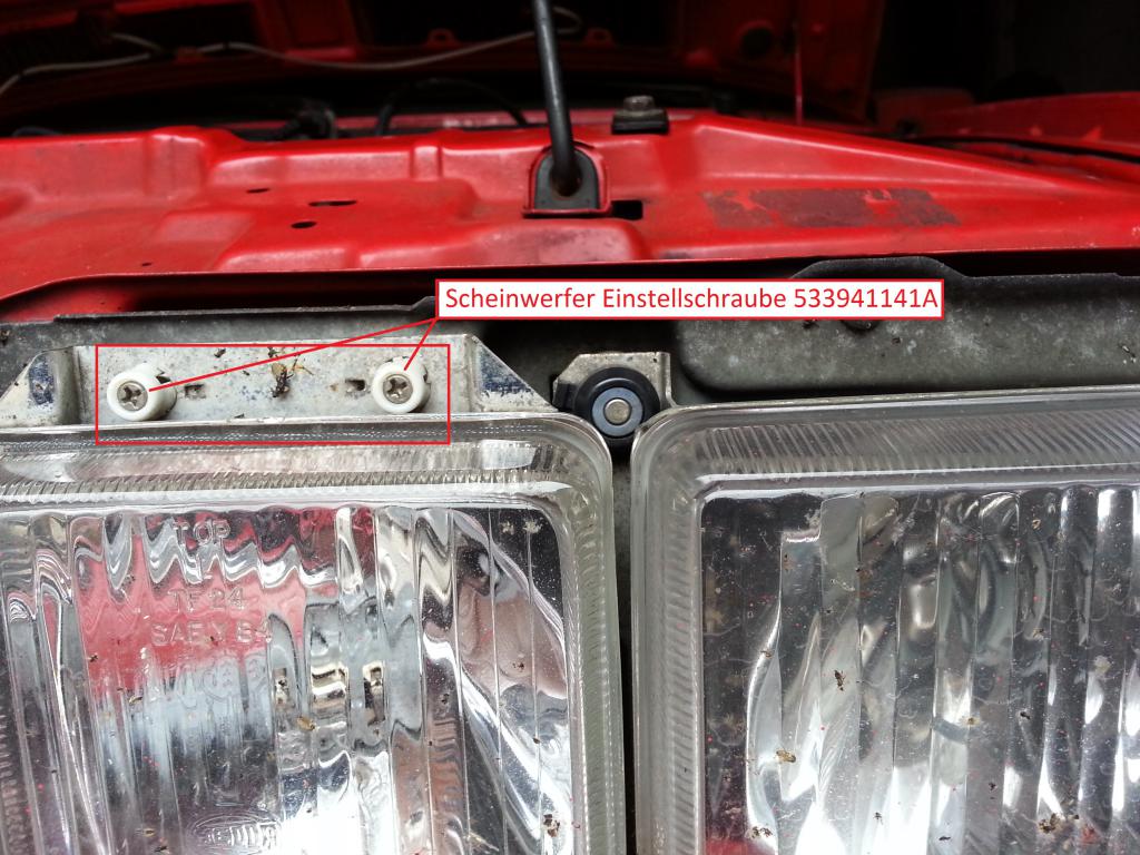

Die Schraube 533941141 von Classicparts passt nur an den Hauptscheinwerfern. Die ist nicht für die Nebelscheinwerfer geeignet! Ich hoffe du hast nichts dagegen, dass ich mal ein Bild von dir bearbeitet habe. Die originalen Teilenummern stehen jetzt an den Schrauben dran. Zusätzlich habe ich noch ein Bild von meinen Scheinwerfern mit gepostet. Was du für den Nebelscheinwerfer brauchst, wäre 2x die Schraube 533941141A und einmal das Gelenkstück 533941133A. Wichtig ist immer der Buchstabe am Ende der Teilenummer! Leider sind die beiden Scheinwerferschrauben seit Jahren nicht mehr lieferbar. Deswegen habe ich auch diesen Beitrag eröffnet. Ich bin schon auf der Suche nach Ersatz. In ein paar Wochen kann ich vielleicht mehr sagen.

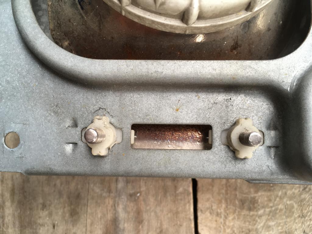

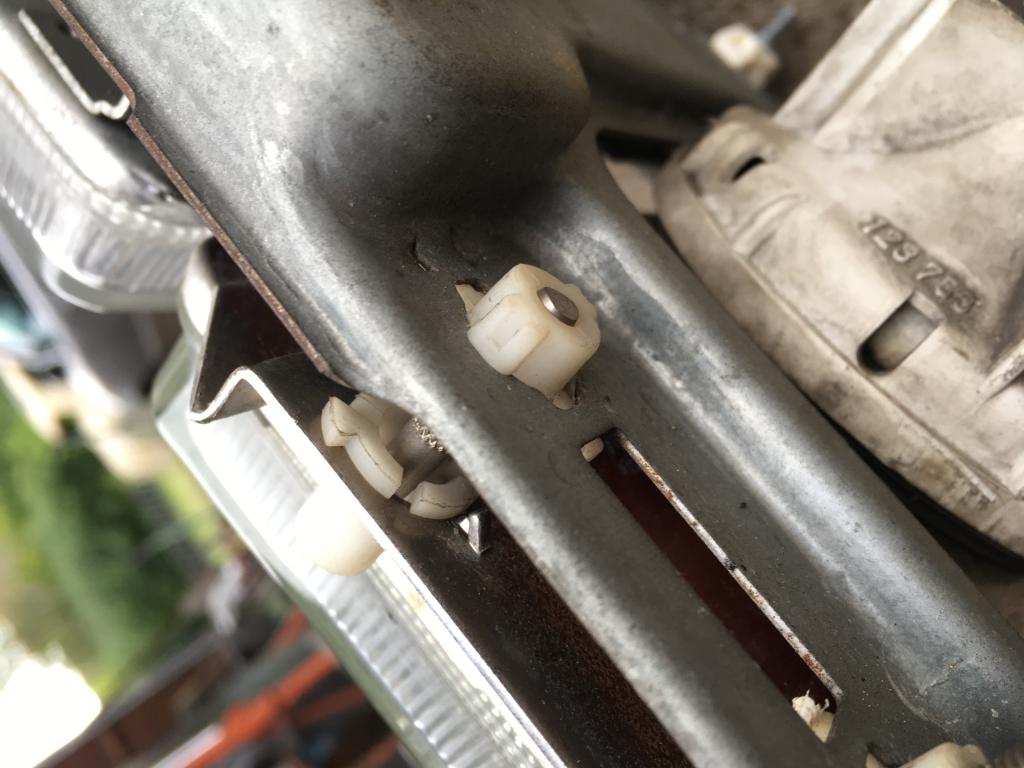

Die Schrauben 533941141 für den Hauptscheinwerfer passen auch ohne das man die eine Seite vom Kuststoffteil abschneidet (siehe Bild). Du musst das Kunststoffteil nur schräg einfädeln, dann passt es auch so!
