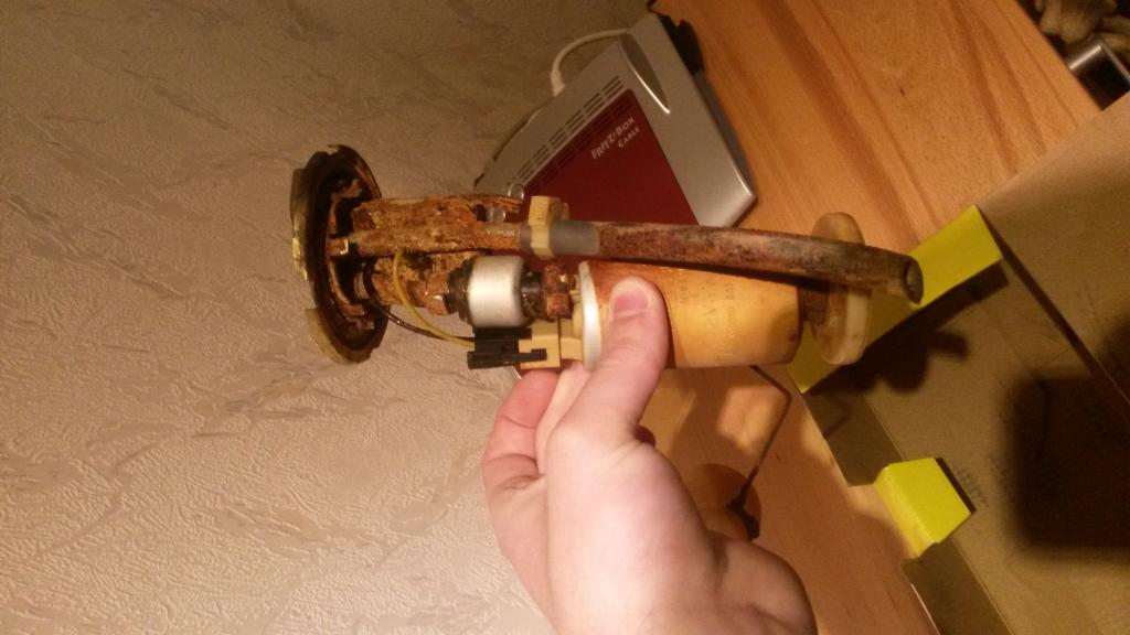

Toll habe nun auch noch zu allem Überfluss gesehen das der Tankgeber ausverkauft ist... bei mir ist leider alles verrostet wenn man von VDO son Plastikding kauft fehlt mir ja der ganze Metall "Korpus" ... ich verzweifle langsam.. weiß hier auch noch jemand Rat? und dabei ich bin nicht mal beim Tankrohr :gruebel: :gruebel:

Den Tankgeber gibt es bestimmt nicht mehr neu zu kaufen. Dafür sind unsere Wagen viel zu alt und das Teil zu speziell. Wenn er noch geht, mach ihn doch einfach sauber. Sollte sich dann noch Dreck lösen hält ihn der Benzinfilter auf.
Und wozu brauchst du das Tankrohr neu, ist deines wirklich durch oder nur innerlich angerostet?

[quote][/QUOTE] hier mal ein Bild vom Grauen ;) und sowas will ich ungern in einem neuen Tank wenn ich gerade so ziemlich alles neu machen lasse ... :hypno:
