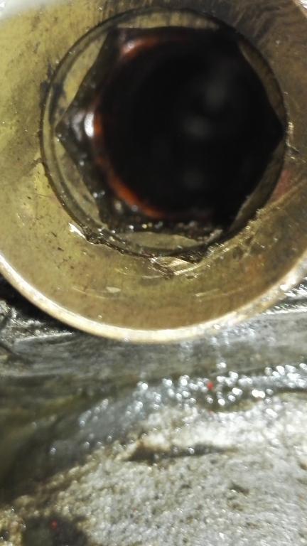

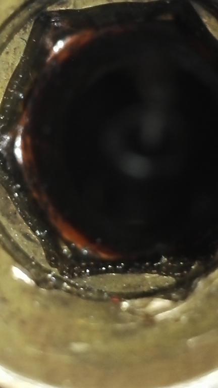

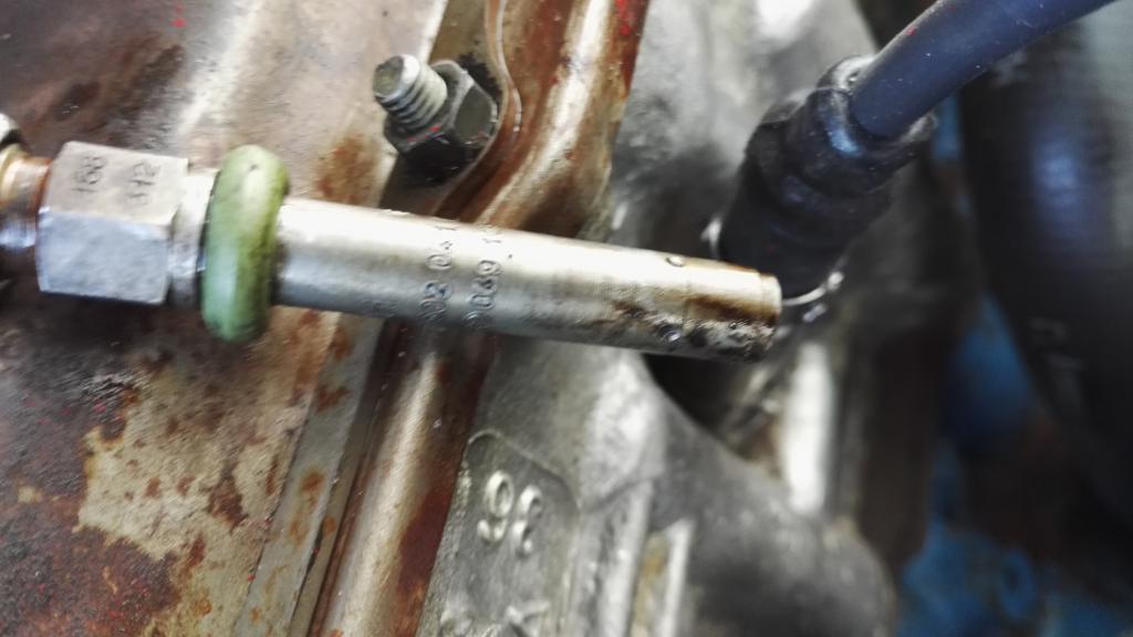

Also wieder die Einspritzdüse raus und ...... der Kragen mit der kleinen Dichtung ist Stecken geblieben ;( siehe Foto
Wie bekomme ich die Teile wieder Raus ?

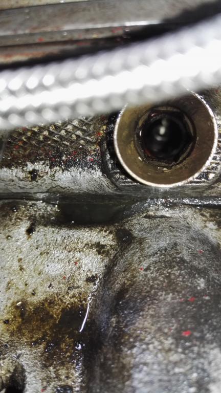

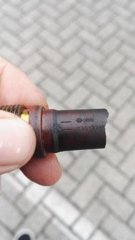

die Lösung siehst du auf den Fotos:
Zerlegen mittels Inbus indem du den Messingeinsatz(mit Dichtring) rausdrehst.
Darunter ist dann noch ein Plastikeinsatz.
Soviel dann zum Thema Metall und Kunststoff :zwinker:
Kauf die Einsätze neu, vermutlich werden (zumidnest die Kunststoffteile das es nicht überlegen. Und auch die Messingteile sollen sich gerne zerbröseln wenn ich es richtig in erinnerung habe. Wenn du noch eine Ansaugbrückendichtung hast, nimm die Brücke ab und demontier dann die Teile. Viel Erfolg.

Und wichtig: Stopfe einen Lappen in den Kanal rein, bevor Du an den Messingeinsatz rang gehst, bis hin zum Ventil und möglichst dicht. Sonst hast Du nachher den ganzen Mist im Brennraum.

Habe heute den Messingeinsatz rausgedreht und habe die Reste von dem Einsatz aus der führung Angeln können.
