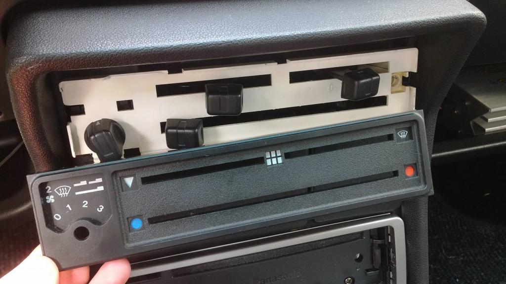

Hallo zusammen,
wieder ein neues Problem, wollte das Glühbirnchen hinter der Blende für den Heizungsregler erneuern, da diese leider kaputt war.
Hab also die alte Birne irgendwie rausbekommen (mit Pinzette), ist zum Glück nichts zerstört worden ;)
hab im Teile Katalog nachgeschaut, demnach wäre die Teilenummer für das Birnchen hinter der Blende:
N 0177512 (Quelle: http://teile.club/volkswagen/teile.php? ... el2=212000 )
(für Scirocco 2, Bj 86)
habe mir diese also auf ebay zugelegt, gab es ja zuhauf da. Hab sie soweit jetzt auch eingebaut gehabt, hat auch geleuchtet, sobald man das Licht eingeschaltet hat. Allerdings geht jetzt die Blende nicht mehr drauf, da das Birnchen anscheinend zuweit nach vorne raussteht und zu lang ist, sodass auch die Regler für die Heizung und Lüfung nicht mehr richtig draufpassen würden. :(
Hat jemand noch eine Idee, wo man die passende Glühbirne für das Licht hinter der Heizungsblende herbekommt? oder welche andere Teilenummer hier zutreffend wäre? die obige passt leider nicht, obwohl sie so offiziell dafür angegeben war.

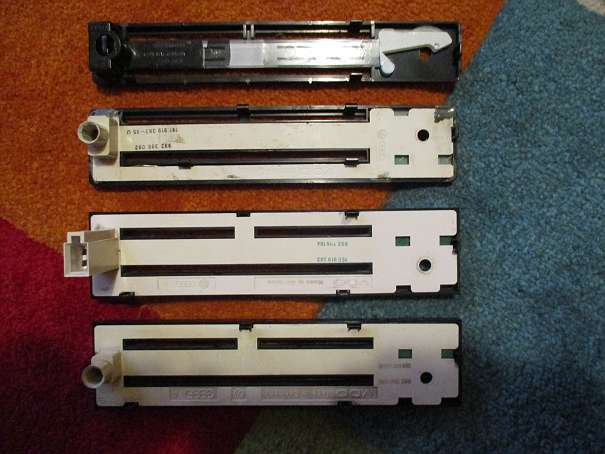

die teilenummer stimmt schon; und du wirst dann wohl auch eine blende haben mit so nem runden birneneinsatz, der von hinten aufgesteckt wird;
es gab nämlich auch sowas mit nicht wechselbarer birne, dann hättest du was gefrickelt um die raus zu bekommen; da ist dann ein eckiger stecker;

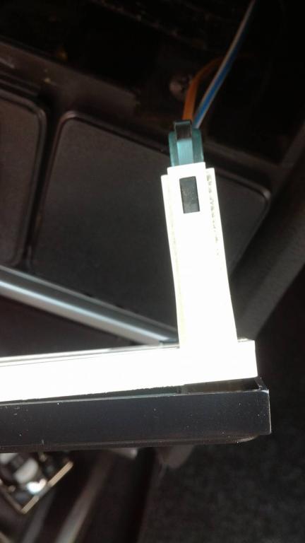

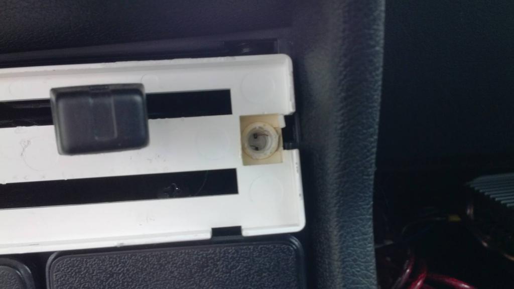

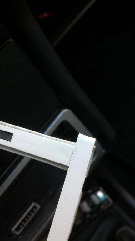

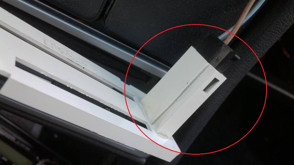

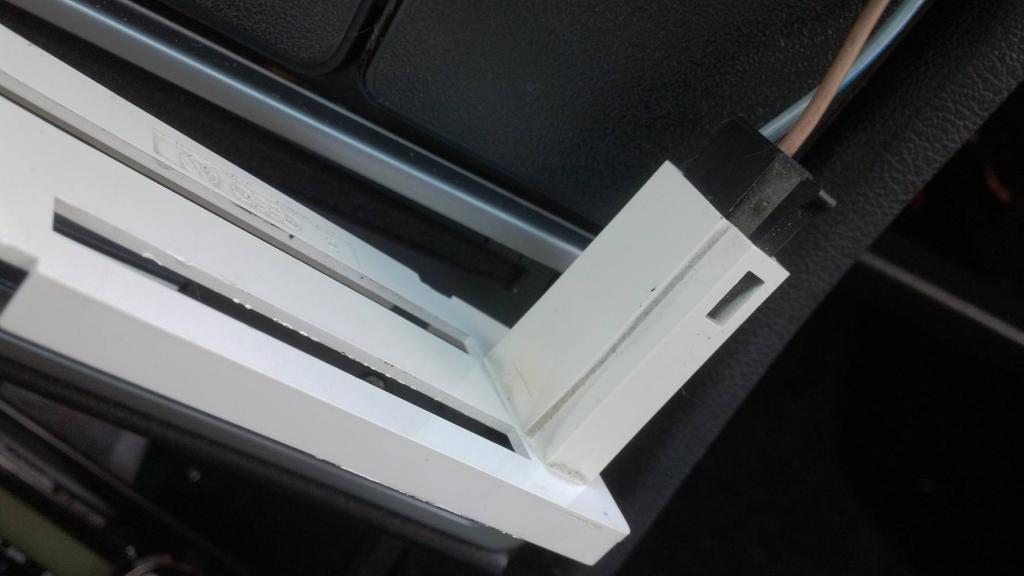

im Anhang mal ein paar Bilder
Die Birne passt auch rein, allerdings geht die Blende selber nicht ganz drauf. sobald man fester drauf drückt, geht die Birne wieder aus. Die Blende selber lässt sich durch die neue Birne nicht mehr richtig anbringen und einrasten, sodass die dann so halb raushängt und rausfällt, sobald man was an der Lüftung/Heizung umstellt.

bei diesem eckigen teil da ist doch gar kein birnenwechsel vorgesehen, sondern nur bei dem runden
Der Dateianhang 109_1639766734.jpg existiert nicht mehr.
und da müsste dann zB diese birne mit halterung reinpassen:
http://www.ebay.de/itm/Gluhlampe-12V-1- ... 2111181051
grüße!

ich hab mir da irgendwann mal ne led reingebastelt, sieht zwar von hinten etwas doof aus mit kleber und isolierband, funktioniert aber für immer;
kannst ja auch ein passendes röhrchen besorgen und einkleben; der eckige stecker kann dann ja eigentlich weg;
bei der runden aufnahme sind glaubich nur 2 kabelschuhe drauf; da musst du was basteln;
viel erfolg dann!

Wenn Du es schon so weit auseinander hast, dann kannst Du dieses rechteckige Teil einfach absägen. Nicht ganz bündig, damit etwas Fassung stehen bleibt.
Danach dann dieses runde Teil (glaub nach vorne) austreiben, ist konisch.
und ein Birnchen mit Fassung wie aus dem Link eintreiben. So hab ich es gemacht. Ich glaube ich hatte aber eine andere Fassung. Die war auch konisch und passte 1:1 da rein.
