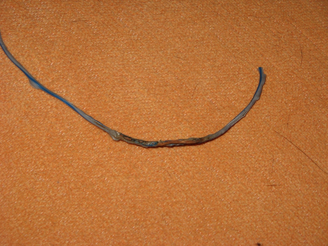

ist das kabel das mich jetzt 12 monate beschäftigt hat aufgrund zeitmangel, krankheit ... aber jetzt bin ich auf der zielgeraden ... :D
neues kabel drinnen neu verkabelt und gelötet ...
dürfte vom vorbesitzer was dazu geschlossen wurden sein was nicht hin gehört oder so keine ahnung.
kabel war aufjedenfall vergammelt hat gott-sei-dank keine anderen kabel mitangebraten und hat sich austrennen lassen.

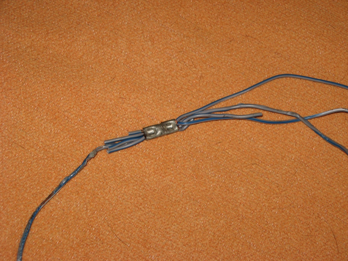

diesen
http://666kb.com/i/d7q9si7l6e3uq6od3.jpg

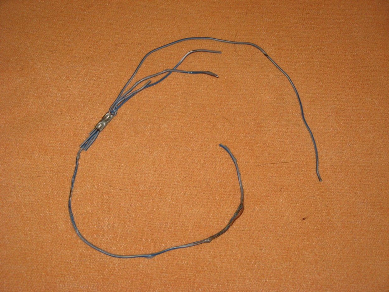

"verteiler" hab ich aus dem tiefsten kabelbaum ausgetrennt ich glaube nicht das einer der zwei vorbesitzer dort tief drinnen war.
ist das ab werk so verkabelt gewesen.
http://666kb.com/i/d7q9ue2n2x61ohrrr.jpg
es ist das kabel vom lichtschalter dimmer zu beleuchtung
- zig anzünder
- aschenbecher
- heizungsblende
- tacho beleuchtung
- oem radio teilbeleuchtung
- schalter warnblink, heckscheibenheizung, nebellampen
- öltempanzeige neben anschenbecher

Oder kurz, Instrumenten-/Armaturenbeleuchtung. ;-) Also ich kenne diese Art +Verteiler bei VW so bisher nicht. IdR wird das entweder von einem zum anderen Verbraucher durchgeschleift oder alternativ verwendet VW Steckverbinder zum Verzweigen. Wo hast du das Gewürmel denn gefunden ? Und war das so blank und doch mit einem Schrumpfschlauch überzogen ?

verfolge das kabel grau/blau vom lichtschalter > geht es hinter dem tacho vorbei kommt hinter dem zig anzünder vor, dort MITTEN IM Kabelstrang war dieser verteiler 4 wicklungen isoband drüber, aber das gleiche das überall am kabelbaum verwendet wurde.
edit: is aus einem BJ 2/85 also alte ZE aber schon mit flachsicherungen

also der Verteiler ist so wie beschrieben original, schon öfters gesehn

ich hab jetzt die Ummantelung des Kabelbaums noch nie aufgemacht, könnte mir aber schon vorstellen dass es original so ist wie auf dem Bild solange da ein Schrumpfschlauch oder ähnliches drumrum war.

Das ist doch eindeutig zu heiß geworden durch eineen Kurzschluss/Überlastung und dir Isolierung geschmolzen.
etos
Beiträge: 1535
Wohnort: 96317
AW: Ist das Serienmässig so ... ?
Beitrag von etos »
sehe ich auch so.
Eine Zuleitung an die zu viele Verbraucher angeschlossen worden sind.
Diese Lösung habe ich bisher in keinem meiner Roccos gesehen.
serienmässig ... ich würde sagen: nein

das das zu heiss wurde ist keine frage sieht man ja, und ich meinte ja das da mal was dazugehängt wurde unsachgemäß
ich weiss jetzt nicht genau wieviel watt jede lampe hat aber ich gehe davon aus das sie nicht mehr wie 4 watt haben
- Ziganzünder
- Tacho 3x
- Warnblinker
- nebelleuchte
- heckscheiben hz
- heizungsblende
- aschenbecher
- öl temp
- radio
also wenn ich mich recht erinnere an meine berufschulzeit :D
ich gehe von 4watt je lampe aus
sind das bei 12V +/- rund 3,5A das muss eine 1.5er leitung aushalten. wenn ich mich recht erinner darf man bis zu 16A belasten.
beim 2 stunden probelauf mit angeschlossenem lader an der autobatt, wurde die leitung nicht warm, aber es war auch in der halle nicht sonderlich warm ca 12 grad aussentemp. und da der motor nicht lief auch keine heitzung im auto.

Deine Liste stimmt so, würde ich sagen. Die Glassockellämpchen haben 1.2 oder 1.5 W, selten 2.0 W, da bist du mit deinen 4 W aber absolut konservativ. Also da kommt wirklich nicht viel zusammen. Wer weiß, was da einer mal gebastelt hat.
