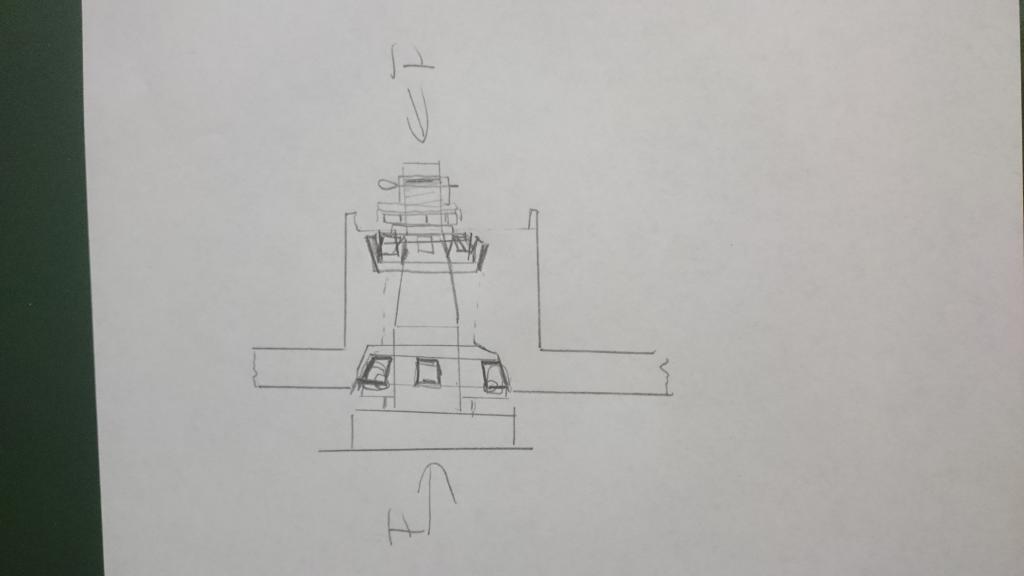

- Beiträge: 12711
AW: Heute: scirocco 16v Radlager hinten zu fest????
Hier als Prinzipskizze, hoffe man erkennt etwas. Die Verschraubung rechts, bzw. oben zieht die Lager gegeneinander. Der die Kronmutter bzw. der Überwurf der Mutter sichert die Einstellmutter gegen das Lösen. Der Sicherungsplint soll nur dafür sorgen, dass die Krone sich nicht verdreht und bleibt frei von Kräften. Das ist das Prinzip eines einstellbaren Radlagers.
