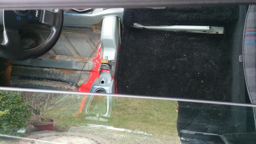

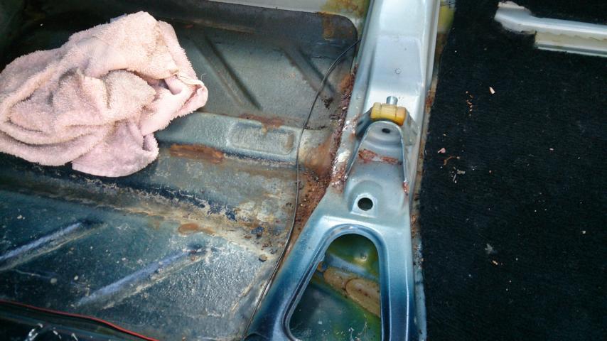

Also ich habe bei meinem GT2 den Teppich problemlos rausbekommen ohne das Armaturenbrett raus zu nehmen. Müssen halt die Sitze raus, die Leisten und die komplette Verkleidung vom Schalthebel ab.
Dann vorhandene Roststellen behandeln (mit Hammerite zum Bsp.) und bei Bedarf neue Dämmmatten zurecht schneiden.

Hab hier noch 1-2 Bilder, wie ich das gemacht hab.
Hammerite war grad nur rotes da.
