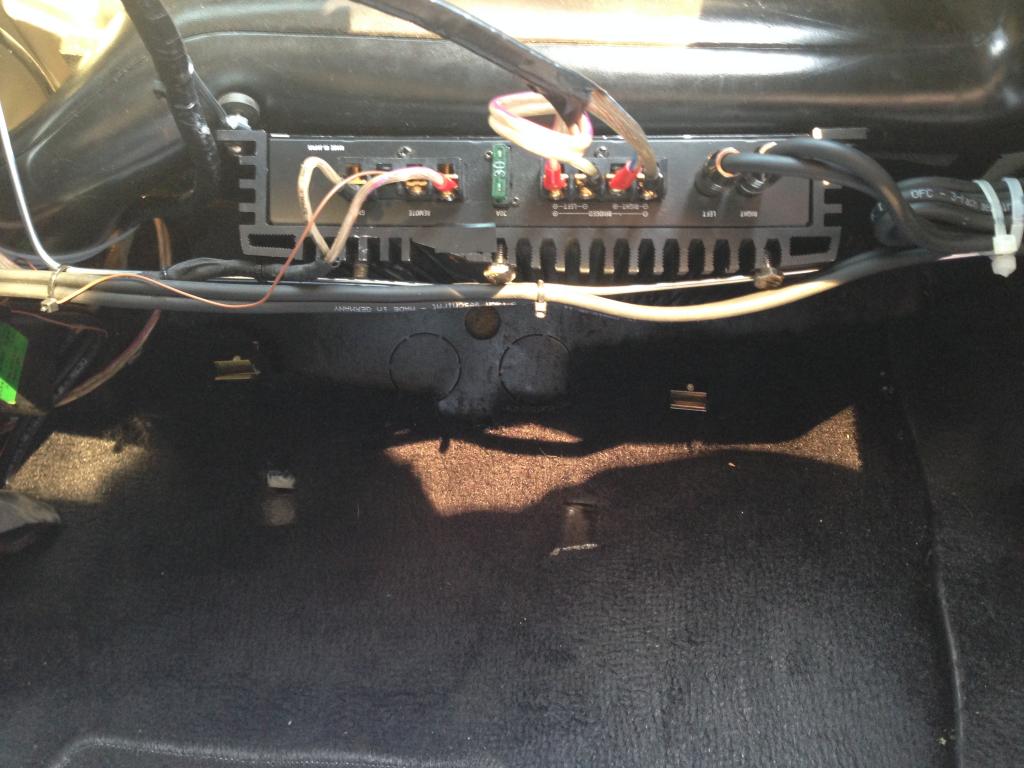

am Wochenende habe ich mal beschlossen die Lautsprecher in meinem Rocco nach 4 Jahren mit einer Endstufe auf die Sprünge zu helfen. Im Jahre 2011 verbaute ich die berühmten low-budget 4x6 Lautsprecher GTX 462. Am Radio leise zur Hintergrundberieselung kann man die laufen lassen, aber sie neigen recht schnell zum clippen. Gut, für 20€ kann man auch nicht viel erwarten, aber trotzdem...

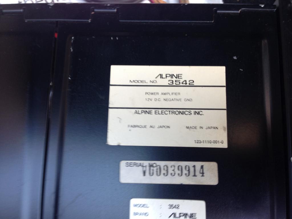

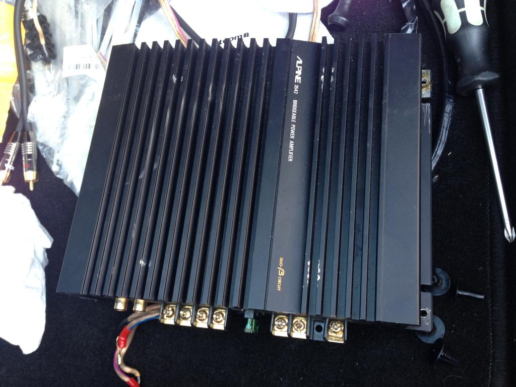

Ich habe seit etwa 10 Jahren eine Alpine 3542 in meinem Besitz die noch aus der Zeit stammt als man den 2er Rocco neu beim VW Händler kaufen konnte. Eine recht ordentliche kompakte Endstufe mit 2x70W RMS ohne jeden schnickschnack. Das Zeug lag seit Jahren nur rum, also rein damit :)
Vielleicht kann ich dem einen oder anderen damit hilfreich sein der einen Ort sucht wo die Endstufe unauffällig ihren Dienst verrichten kann.
Dies ist das gute Stück...
über 20 Jahre alt

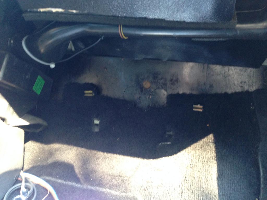

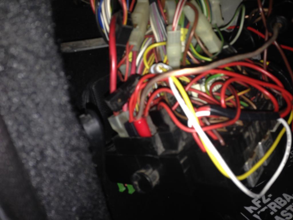

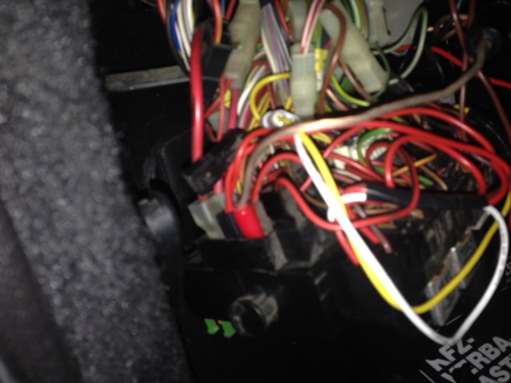

Der Strom kommt vom P Kontakt der ZE, Masse vom Massestern, jeweils 6,3mm Stecker. Wichtig: Sicherung im Kabel nach 10cm einbauen!
Für mich ist originale Optik ein absolutes Muss, Kabel von der Batterie in den Inneraum ziehen wie in meinen jüngeren Jahren kam deshalb nicht in Frage!

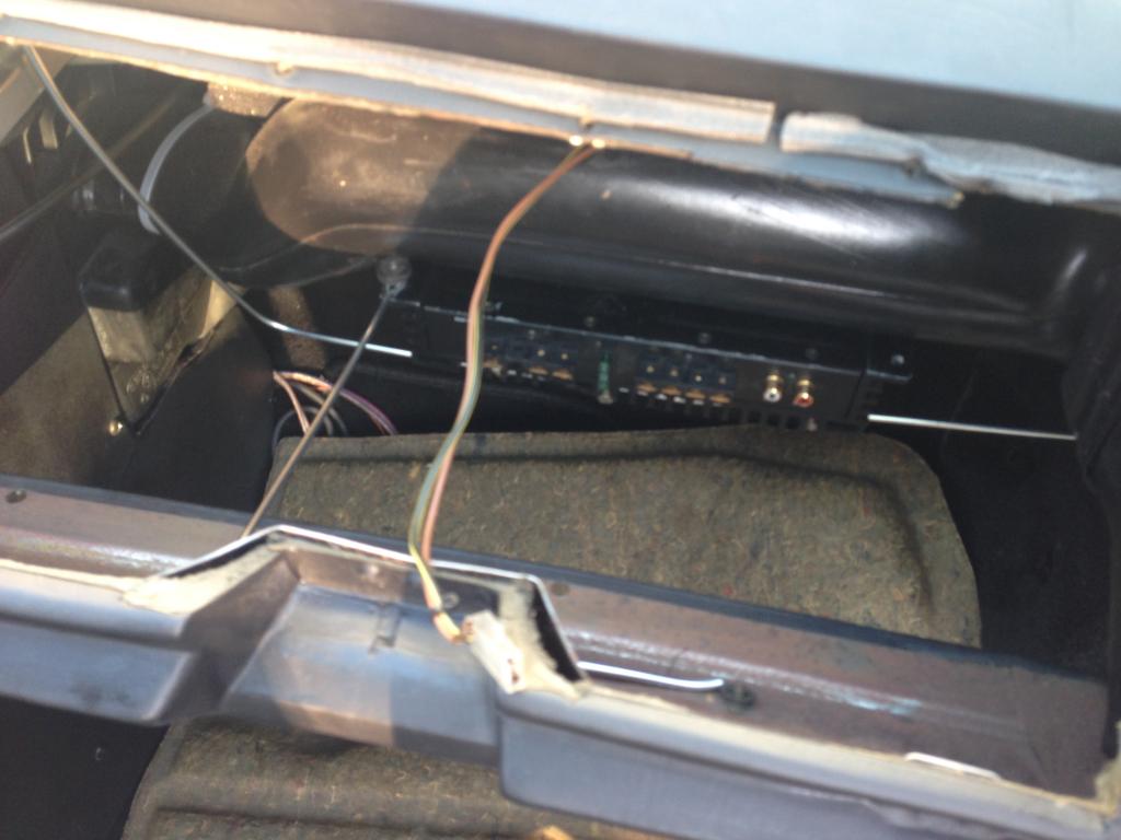

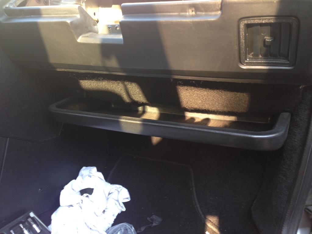

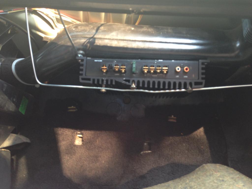

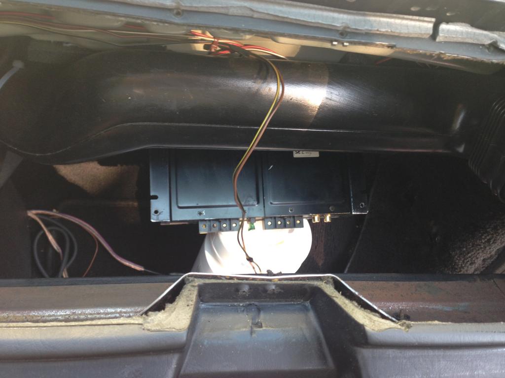

Der ausgesuchte Platz, Handschuhfach noch eingebaut

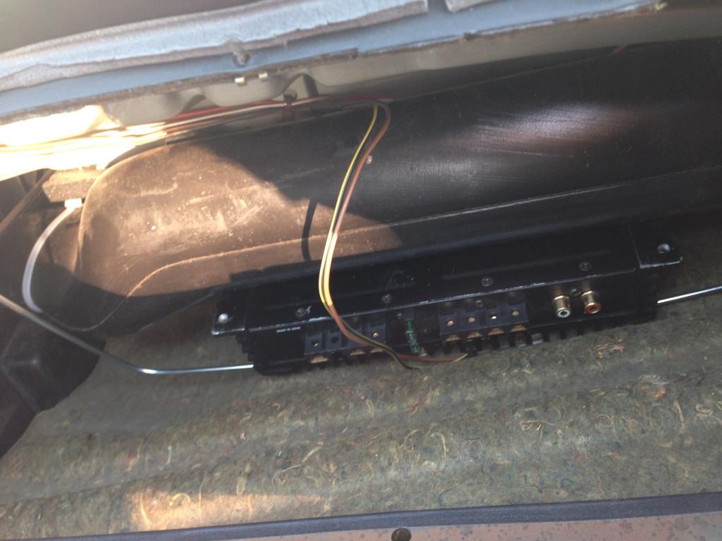

Erste Anprobe... An der Endstufe sind 90° Winkel befestigt die hinter die Dämmung gehängt wurden
Zur Befestigung diente mit eine bzw. 2 28" Schutzblechstreben vom Fahrradladen. Kostenpunkt: 3,98€
Befestigungspunkte oben links neben den Lüftungsschlitzen und die rechte Schraube vom Armaturenbrett
Erster Versuch zeigt: passt!

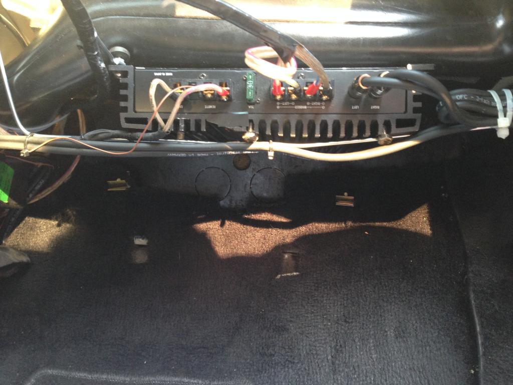

2. Strebe zur Fixierung montiert, nun fehlen noch die Kabel

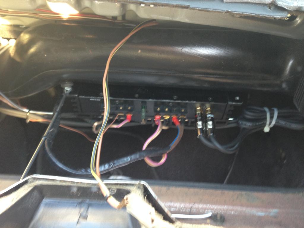

fertig verkabelt
Verkleidung wieder montiert
Die 2,5mm² Kabel für den Strom werde ich bei Gelegenheit noch gegen 4 oder 6mm² austauschen, allerdings reicht der verwendete Querschnitt grade so aus.
Ich hatte noch vor einen 120mm Lüfter aus dem PC Bereich zu verbauen, aber so warm wird die Endstufe nicht. Erfolgreich auf einer 2,5h Fahrt getestet.
Das Ergebnis kann sich sehen (hören) lassen: Die billigsten Lautsprecher haben mehr Druck zu jeder Lautstärke und klingen weniger gequält, die maximal mögliche Lautstärke bevor es Verzerrungen gibt verdoppelt sich in etwa.
In der Tür befinden sich Alubutylmatten, aber das macht nicht viel Klangunterschied bei den Quäkern. Die Klangqualität bleibt immer noch relativ bescheiden, aber um Welten besser als vorher. Wenigstens können jetzt die Fahrgeräusche bei jeder Geschwindigkeit übertönt werden...
Evtl. tausche ich die GTX noch gegen ein Rainbow System aus, aber erstmal bleibt es so.
