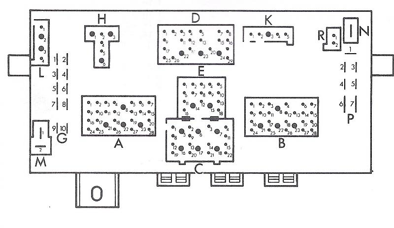

Guten Morgen kann mir einer ein Foto oder mehrere Fotos von der Steckerbelegung also Rückseite vom Sicherungskasten eines Scirocco 2 JH schicken. Und dazu nochmal eins von vorne kann auch nicht schaden. Bei mir ist alles abgezogen und das würde helfen den Kabelberg zu bewältigen.

Schau mal ins Jetzt helfe ich mir selbst, da ist die Belegung schön drauf, für den Kleinkram hilft der Stromlaufplan. Ist hier auch schon mehrfach gepostet worden...

Wenns mich nicht gerade täuscht müsste die Farbbelegung so aussehen:
[ATTACH=CONFIG]79893[/ATTACH]
A= Blau
B= Rot
C= Gelb
D= Weiß
E= Schwarz
H= Braun
L= Grau
N= Schwarz
K= Farblos
Alle angaben ohne gewähr bzw wie COB schon sagt sind die untereinander nicht verwechselbar

Da hilft dann nur noch ein Schaltplan, außer bei denen, die quasi narrensicher sind, zB alle Masseleitungen.

hier nochmals mit dem Bild hoffentlich funktioniert das wenigstens.
= Blau
B= Rot
C= Gelb
D= Weiß
E= Schwarz
H= Braun
L= Grau
N= Schwarz
K= Farblos
Die Bilder die ich von meinem gemacht hab sind nicht wirklich zu gebrauchen kann aber mal heute Abend neue machen evtl sieht man da mehr.
