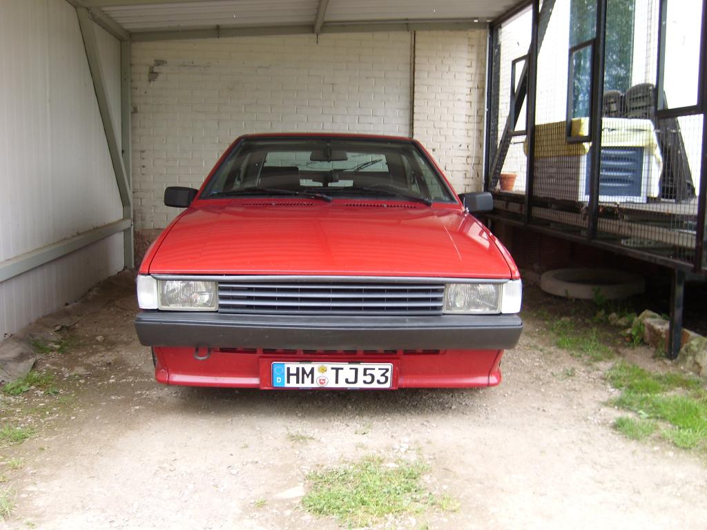

Hallo erstmal :)
Habe mir als erstwagen eine scirocco2 scala gekauft und wollte jetzt mal nach fragen ob jemand die Front umgebaut hat :) also Zusatz scheinwerfer raus und Golf 2 grill anpassen und rein:) hätte da jemand vielleicht eine detaillierte Beschreibung zu?
Danke schon mal :)

Das Bild was ich drin hab ist momentan das einzige was ich habe :DAki hat geschrieben:Hallo zurück.
Zeit doch mal ein paar Bilder von deinem Scirocco.
Von wo kommst du?
Wie jung bist du?
Was hast du sonst noch vor am Rocco zu machen??
Gruß Aki
Komme aus Oberhausen
Und bin noch 17
Also ich habe aufjeden Fall noch vor :
Felgen
Fahrwerk
stoßleisten ab
Nockenwelle evtl
Gesendet von meinem D6603 mit Tapatalk

AW: Grillumbau
Ein klick auf das Bild macht es groß.
Also eine Umbauanleitung gab es mal ich suche sie gleich.
Im Prinzip nimmst du einen Golf2 Grill und schneidest ihn ab und guckst dann wie du ihn festbekommst,ich hab ihn mit der Kameileiste verschraubt und verklebt.Denk aber daran das du es Eintragen läst und nicht durch sowas deinen frischen Führerschein riskierst!
Der der Link zur FAQ:
http://www.sciroccoforum.de/forum/showt ... l-am-Rocco

Also die Größe passt jetzt habe nur das Problem ihn fest zu kriegenMaik hat geschrieben:[ATTACH=CONFIG]79833[/ATTACH]

AW: Grillumbau
Hi,
ich habe meinen 32B Grill mit selbst gebauten Winkeln befestigt. Unten 2* Winkel, oben habe ich M5? Schrauben in die löcher der Scheinwerferverstellung (ehemaliges Zusatzfernlicht) gedreht. hält seit Jahren wunderbar.

Also jetzt is er nur mit Kabelbindern fest vorübergehend
